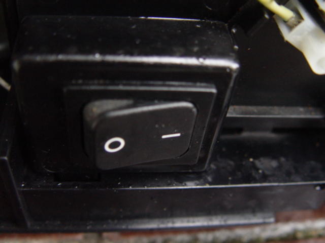

      Stecker in Dose........
      Sicherungstaster fixieren (als ob später Kläppschn dran wär).....
      ...Hauptschalter EIN...........

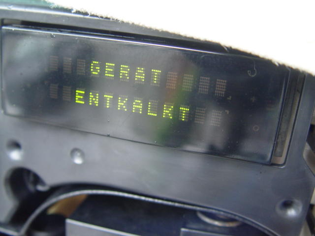

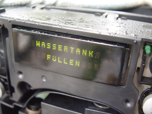

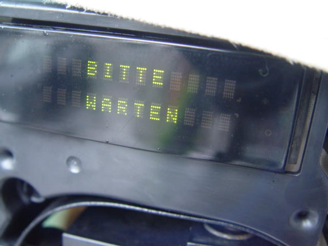

      ...da der Tank VÖLLIG verkalkt ist, nehm wir das gleich dazu:
      ...und starten das Entkalkungsprogramm ausm Stand.

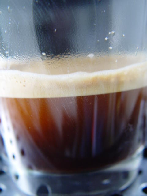

      ...ES LEEEEEEEEEEEEEEEEEEEEEBT!!!!
      :thumbsup:
      ...die ersten Tröpfschn ausm Gerät.......
      ...der Tank ist RANDvoll, das Programm "dauert jetzt ein wenig"...... :rolleyes:

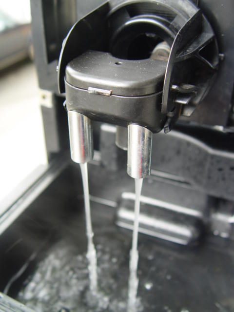

    • ALTER!!!!!
      Die schicke blaue Pümpe ist IM EIMER.......... ;(
      Nachdem vorn fast nix kam, habbich mal im Gerät alles einfach umgestöpselt und die andere als Wasserpumpe angeschlossen:
      LÄUFT einbahnfrei.
      GNGNGNNNNNNNNNNNNNNNNNNNNN....... 8|

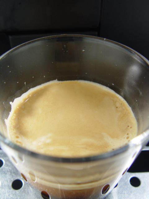

      Im DIREKTEN Vergleich ist eine CP4 VIEL leiser als die CP3...... ist also nicht nur ne Verkaufs-Ente, sonedern stimmt..... 8)

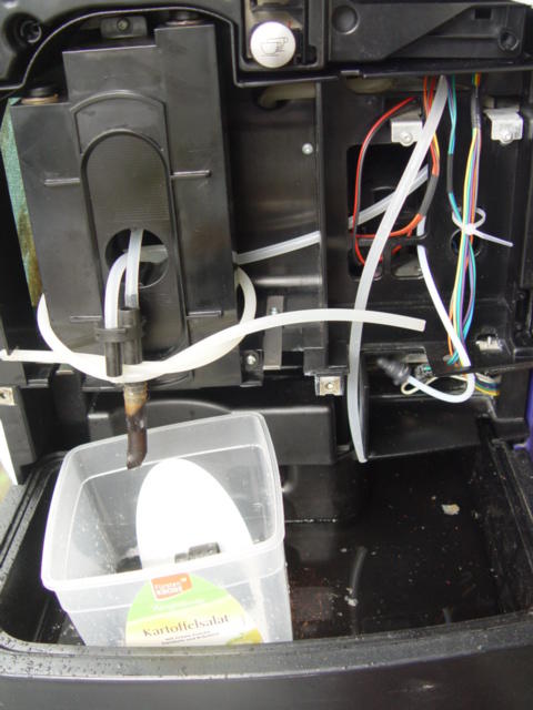

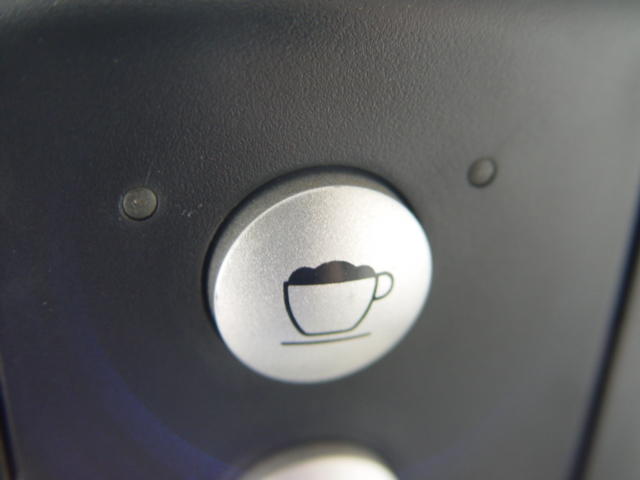

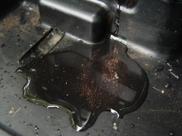

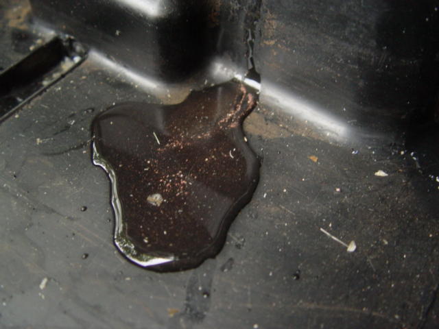

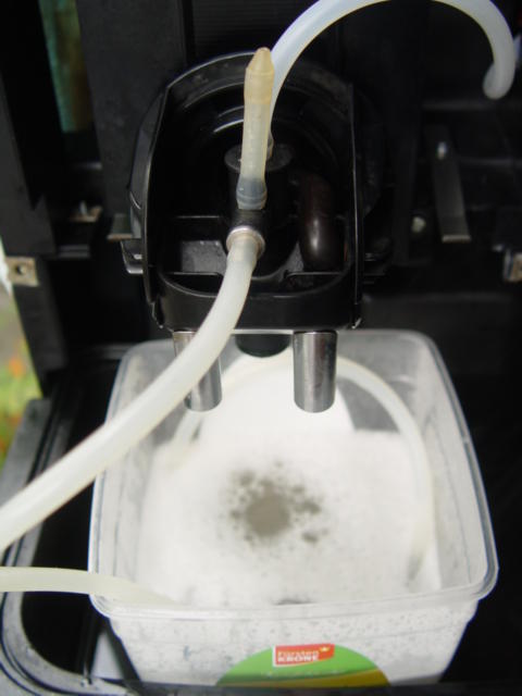

    • ...erste Gehversuche...... :rolleyes:
      ....Cappu-Endlosschleife mit "irgendwie einfach alles mal kreuz und quer angeschlossen"....... ^^
      Im Ex-Kartoffelsalatbehälter ist der Auffang vom Reinigungsprogramm..... OHNE Bröckschn oder Schwebeteilchen - die Brühgruppe und alles andere in dieser Maschine haben noch NIE nen Kaffee gesehn... alles neu oder revidiert....
      Schlauch steckt drin - Cappu saugt also die Reinigungsflüssigkeit an und gibt sie auch wieder aus....
      So kann man "verlustfrei" die Funktion des Cappus testen....... und sauber wird er auch noch........ 8)
      ...jaaahaaaaa....... gehört eiiiigentlich völlig "andersrum"...... :D

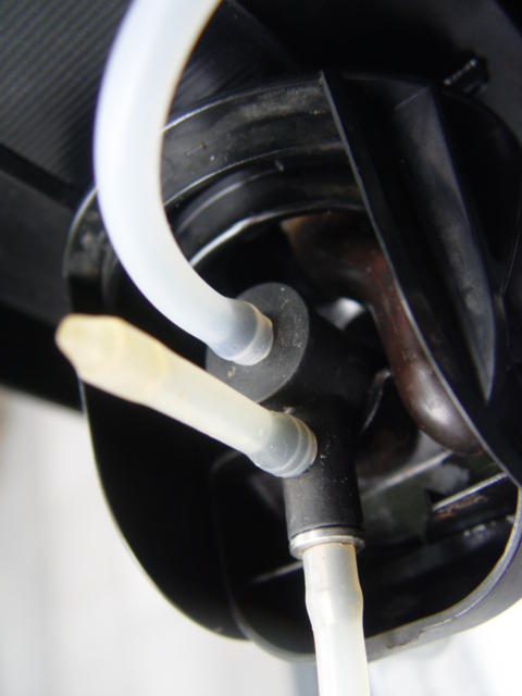

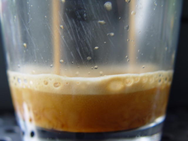

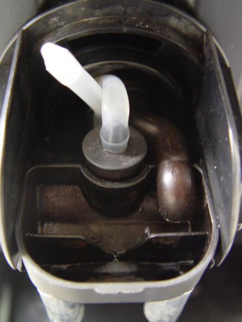

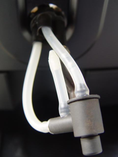

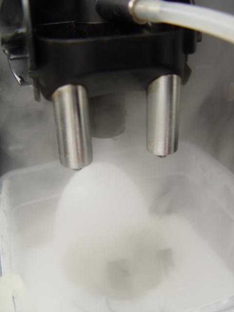

      ...hinten der Schlauch vom äusseren MV, vorn der Milchtütenschlauch, in der Mitte der Luftansaugnupsi.
      Alles zusammen ergibt Milchschaum.
      Der Nupsi setzt sich gern mal zu - dann gibts nur heisse Milch.
      Ne Nadel schafft da Abhilfe.
      Oder nen neuer Nupsi für DREI Euro.... 8|
      Neuere Geräte haben da ein etwas anderes System mit den Nupsis, die auch an normalen PACs oben drinstecken.......
      ...dies hier hat sich aber auch bewährt.
      ABER HALLO!!!!!
      ...Dampf bis der Arzt kommt........ :thumbsup:

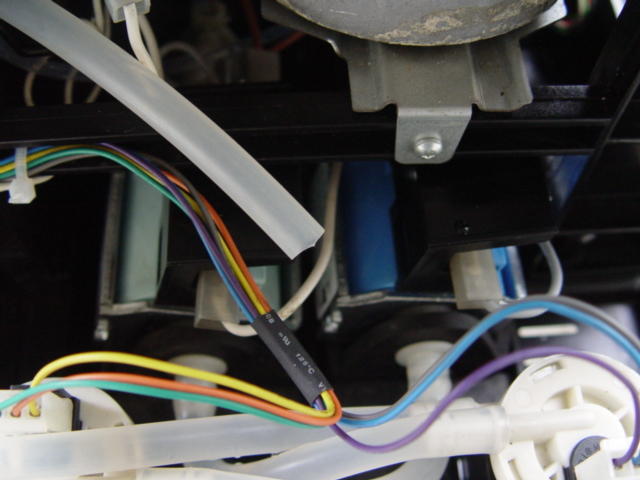

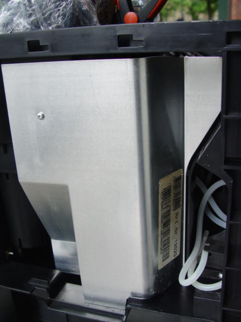

      Der Dampfboiler vorn ist ja son "spezieller" mit fast gegenüberliegenden Ein- und Ausgängen..... der ist auch in einigen Geräten der S-Klasse als Dampfboiler verbaut.
      Er sitzt in der X7 auf einem Blechträger mit drei kleinen Haltenasen, auf denen er ein bisschen erhaben steht und mittig mit einer langen Schraube befestigt wird....
      Ein "normaler" TB2003 muss da aber auch reinpassen....... ist ja eigentlich völlig identisch....
      Setzt man ihn mit seinen ebenfalls vorhandenen kleinen Ausbuchtungen auf die drei Haltenasen, so positionieren sich die Ein- und Ausgänge aber sehr unglücklich - passt nicht.
      Man kann ihn natürlich auf dem Blech drehn - aber dann ist die Schraube zu kurz.
      Besorg ich nachher schnell ein paar längere Schrauben und probier das einfach mal aus.
      Fotto mach ich auch dann.....
      :rolleyes:

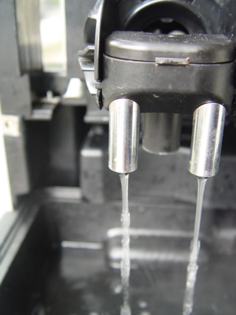

    • ...HUCH????
      Ein Haufen!!!!!!
      :thumbsup:
      ...ersma schnell die neue Pümpe reinfriemeln und wieder alles richtig rum antüddeln.....
      ...LÄÄÄÄUUUFT!!!!
      :thumbsup:

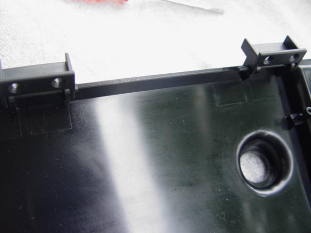

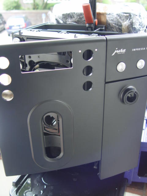

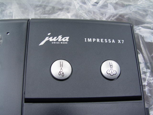

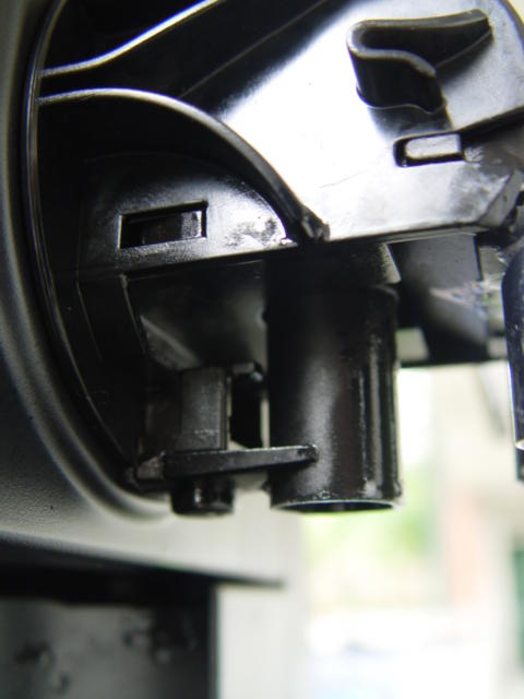

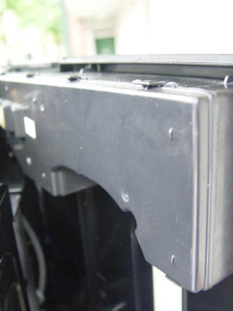

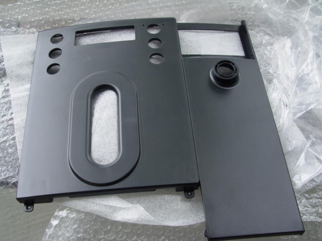

    • ...die alte Fronttür war beschädigt - hier ne neue.
      ACHTUNG!!!!!
      Das ist eine "netto"-Tür - mit OHNE ALLES!!!!!

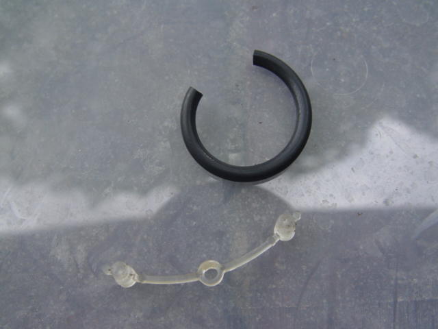

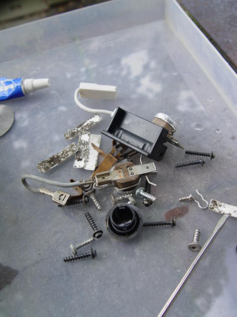

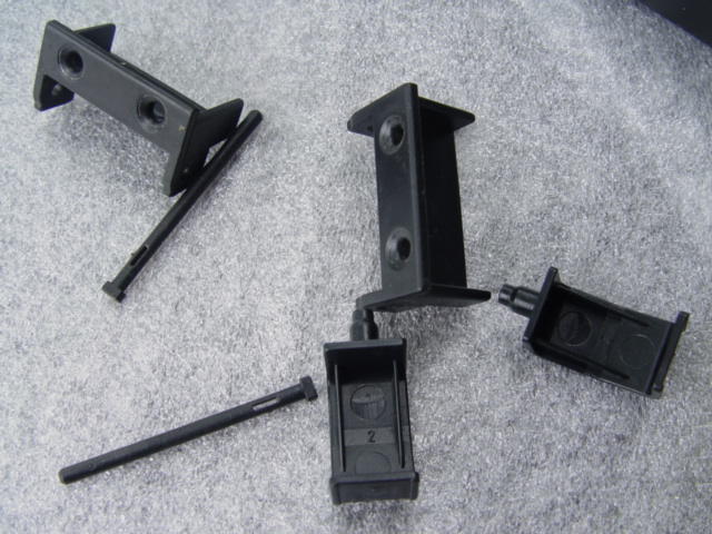

      Von der alten ist FOLGENDES UNBEDINGT ZU RETTEN:
      ...die Gummidichtung für den Dampfhahn..

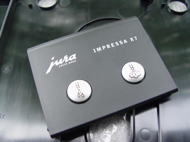

      ...und die kleine Lampenabdeckung für die Löcher über der oberen rechten Bezugstaste.
      Weiterhin:

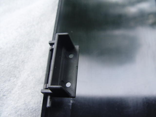

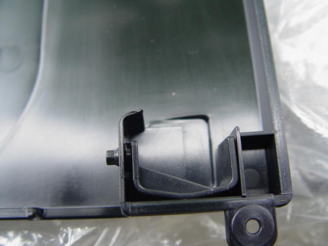

      ...die Scharniere für die Tür inkl. Stiften & die Halter für die Satzbehälterklappe.
      ...die Halter sitzen so....
      ...und so.
      [img]http://up.picr.de/10970158qp.jpg[/img]
      ...Scharniere so...
      ...und so.
      Auf RICHTIGE Einbaulage achten..... versenkte Löcher nach INNEN/VORN!!!

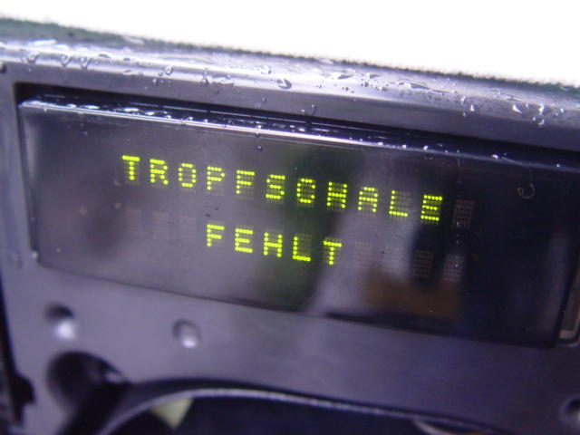

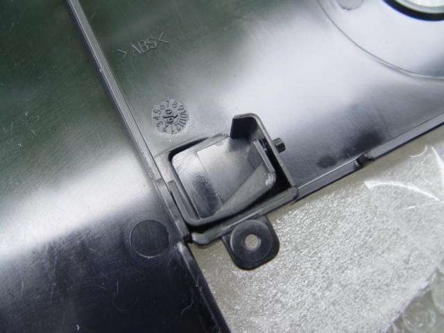

    • ....die Klappe hat gefehlt..... also neu....
      ...und PASST.
      Bissi frickelich mitm Einbau/Einrasten - da muss man vorsichtig zu Werke gehn...... :rolleyes:

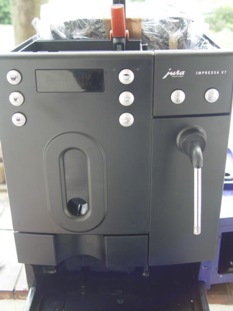

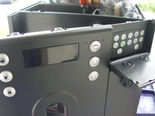

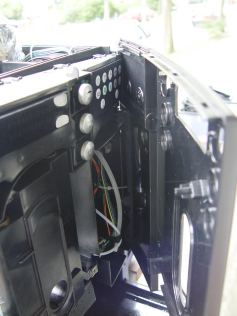

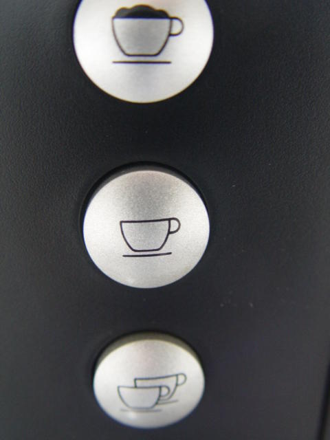

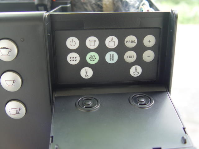

    • ...Apparat mit ohne Tür......
      ...und mit. :rolleyes:
      Die Tür wird mit 4 Schrauben befestigt - kein Hexenwerk soweit....

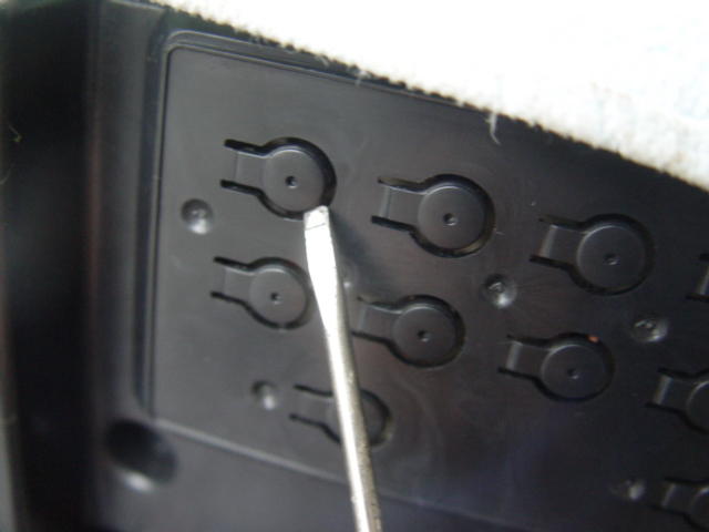

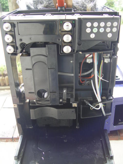

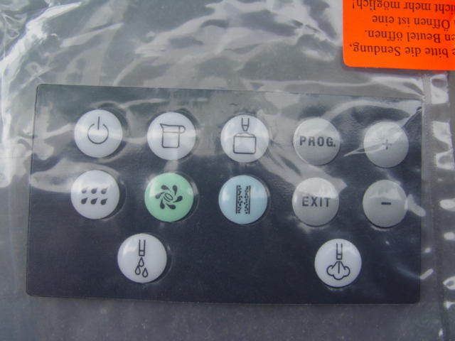

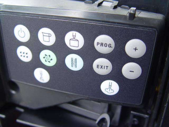

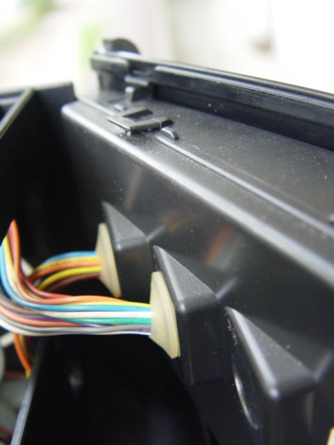

      ...jetzt muss die Steuerelektronik rein....... dazu muss die Tür GANZ auf - auf Kabel der Steurerelektronik achten!!!
      Kleines Lampenbögchen (s.o.) nicht vergessen....
      Die Elektronik wird hinten oben auf ganzer Länge eingehängt, an die Tür geklappt (auf Knöpfschn achten)
      und mit drei Schrauben fixiert.
      ...so nämlich....
      Die Kabel der SE nach hinten......... so passt alles.
      :rolleyes:

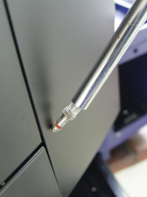

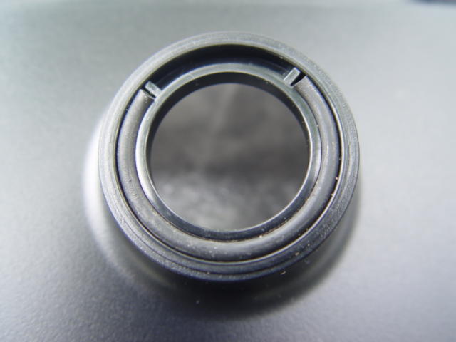

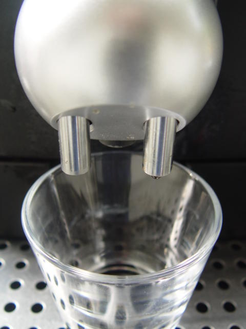

    • ...die eingehängte Satzbehälterklappe...

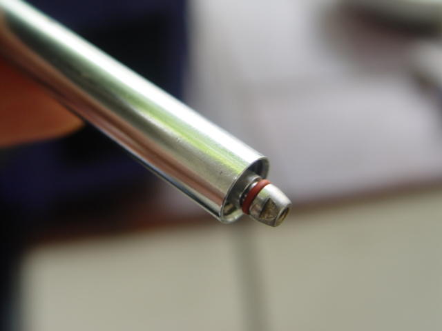

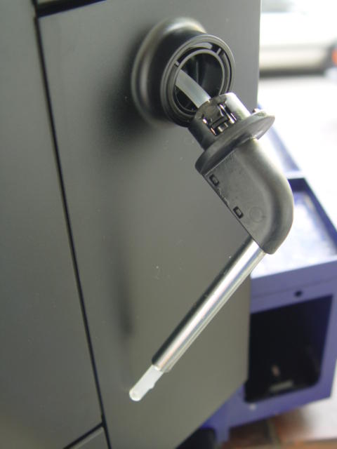

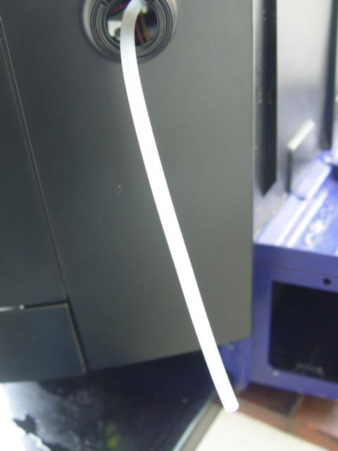

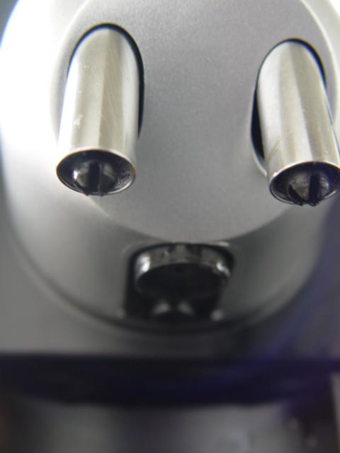

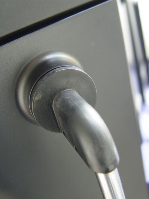

      ...der Schlauch für den Dampfhahn...
      ...Dampfhahn schomma drauf..... wenn der Schlauch partout nicht durchwill, leicht mit Silikonfett fetten...
      ...dann flutschts.....

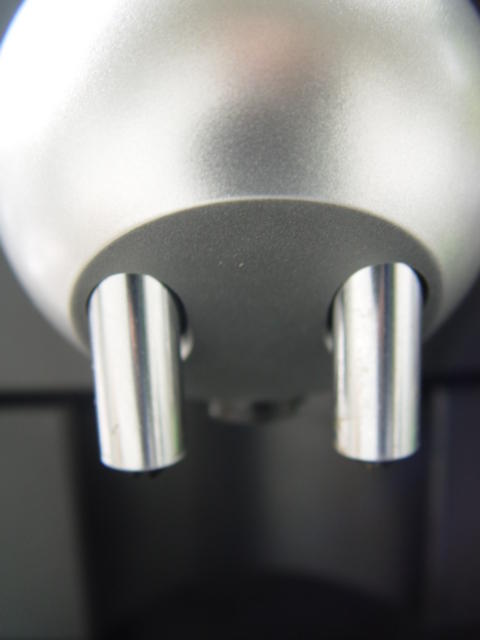

      Düse aufm Schlauchende....
      ...und festgedreht.
      Es empfiehlt sich, den Schlauch dafür am MV zu lösen - der Schlauch "verwurschtelt" sich sonst, weil er sich beim Einschrauben der Düse mitdreht...... :rolleyes:
      Dampfdüse am Ende des Dampfrohrs.
      ...KLICK.....feddisch.

      ...die Lampenlichterabdeckungen...... :rolleyes:

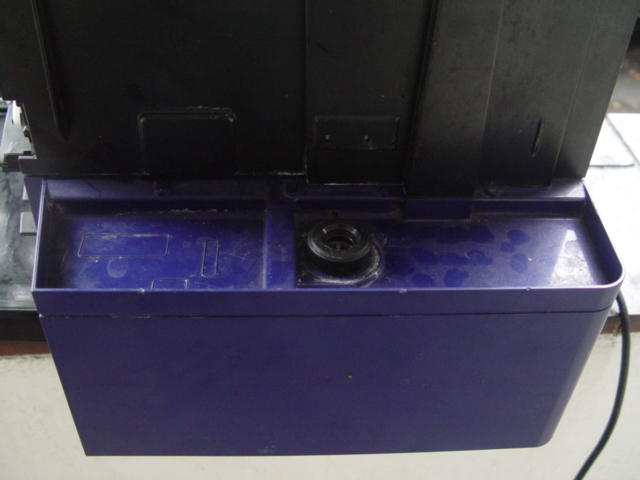

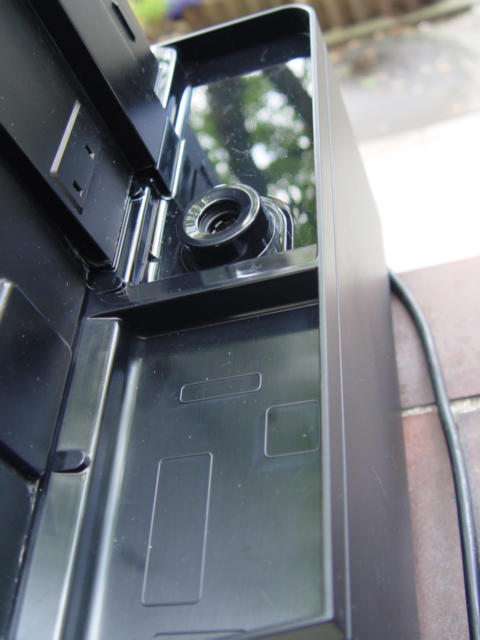

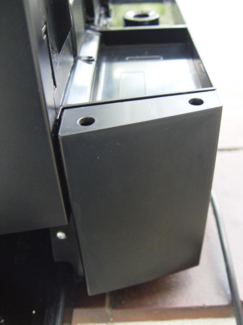

      Neuer Wassertanksockel....
      ...mit dem "verbesserten Stutzen"....
      Hiermal ne Sicht auf das Schubladenfach... man erkennt die letztens angeschraubte Abedeckplatte für Detektionsfeder- und Flowmeterkabel......
      ...komplett mit Schubilade.
      :rolleyes:

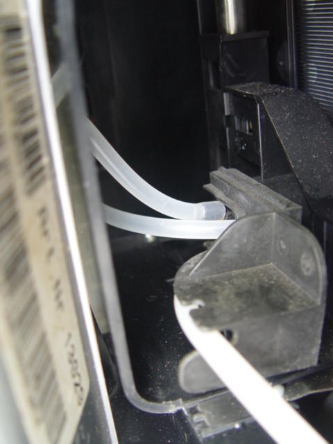

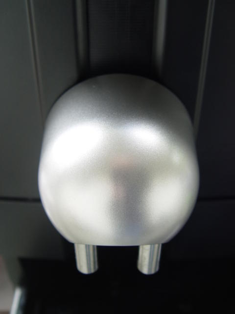

    • ...und jetzt tüddeln wir mal die Schläuche und den Cappu RICHTIGRUM dran...... :D
      ...sorum gehörts.....
      Arretierung für Auslauf inkl. der neuen Schläuche.....
      ...da kommt der Schaum raus..... :rolleyes:
      ...nun bekommt Madame nochn neues Gnubbelnäschen.....
      ...alles fest....
      ...alles gut!!!

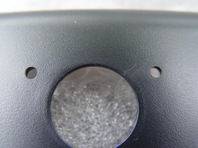

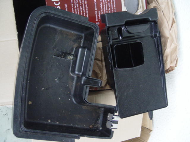

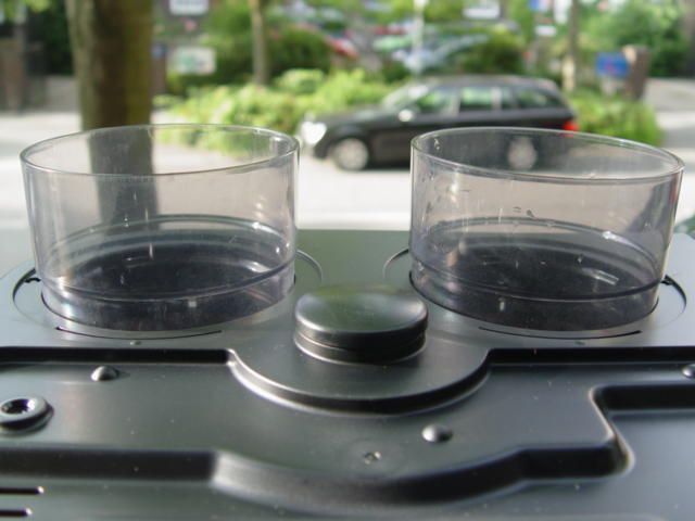

    • .... die Abdeckung fürs Brühgrüppschn.... frisch gepützt....
      ...bissi Restmüll....... 8)

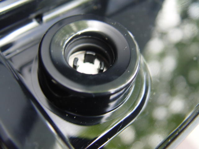

    • ...so... neuer Deckel noch.....
      ...ohne tote Fliege.......
      HUCH!!!!
      ...oki.... das bekomm ich hin...... :rolleyes:
