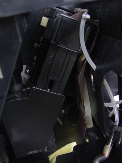

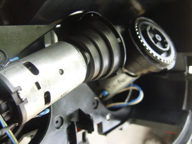

      ...der Mahlwerkträger.

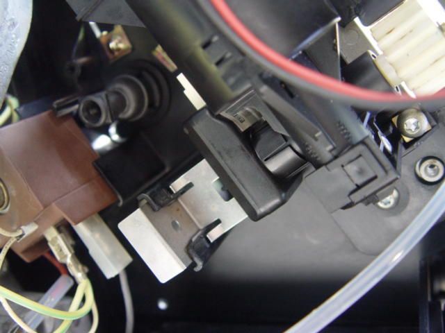

      Gut zu sehn: der Sicherheitstaster.
      Wird über Wippe betätigt (und die wiederum von der schwarzen kleinen Klappe, die in der Rückwand oben sitzt....)
      ...der eingesetzte MW-träger mit Kabelage für beide MWs....
      ...weils so schön ist...... :rolleyes:

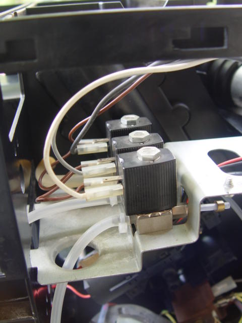

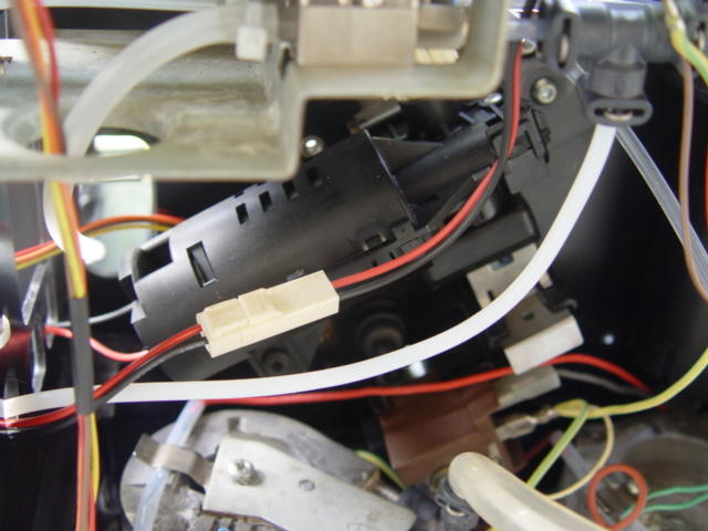

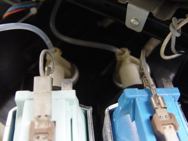

      ...der eingesetzte Magnetventilträger...

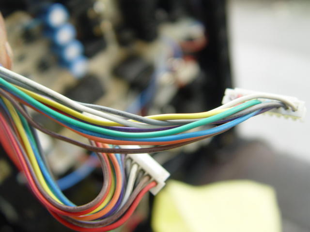

      ...die Verkabelung.....
      HUCH!!!! Ein Mahlwerkshaufen!!!

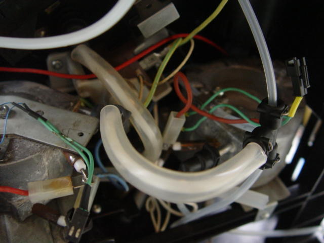

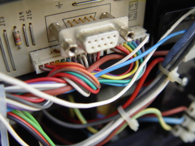

      ...Kabelchaos....... 8)

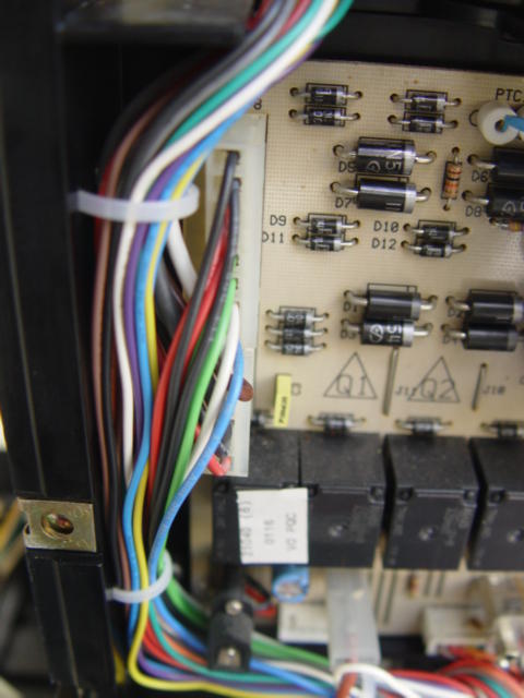

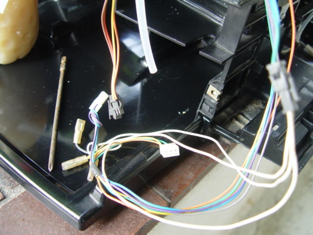

      Anschlüsse für Detektionsfedern und Flowmeter....

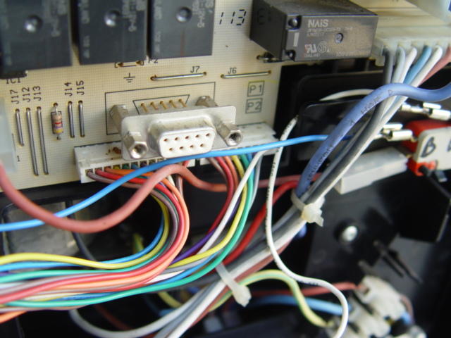

      Die Stecker der Steuerungselektronik....

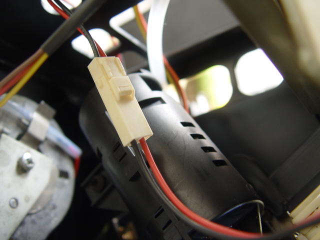

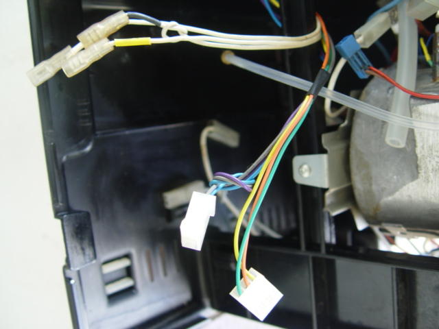

      ...nomma Detektionsfeder- und Flowmeteranschlußkabel..... die werden von vorn eingefädelt....
      ...Encoder wieder dran...... Kabel läuft hinter dem Motor nach vorn....
      ...hier nomma zu sehn, bevors verschwindet...
      Anschlüsse für Detektionsfedern und Flowmeter... fast in Position.....
      ...die verschwinden später hinter einer kleinen Plastikabdeckung.....

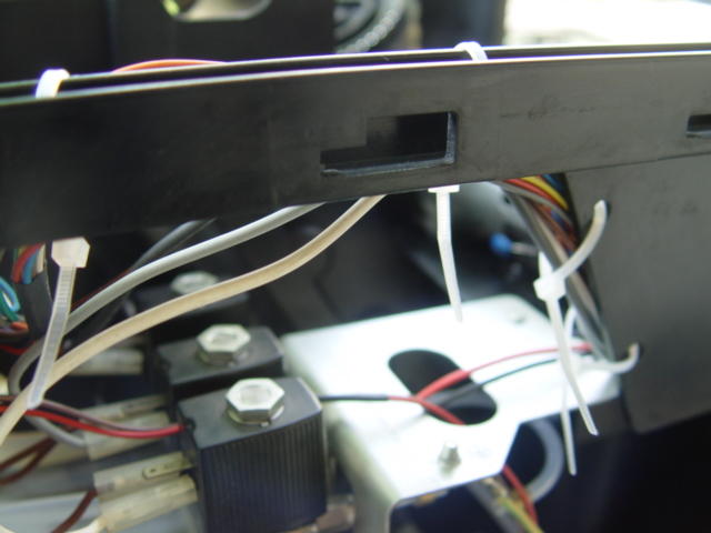

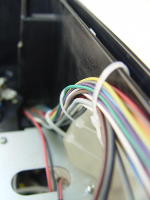

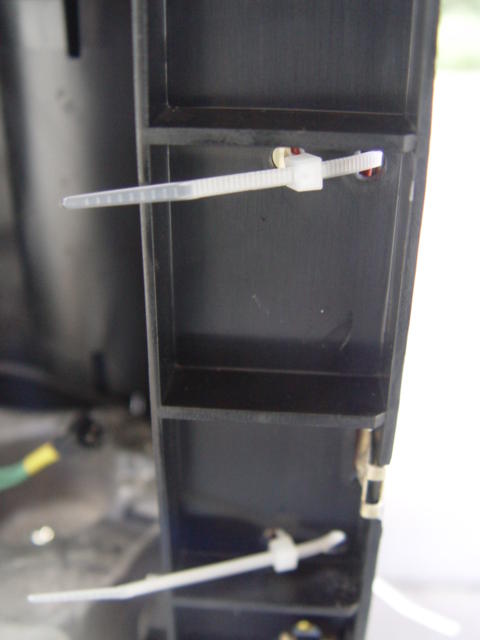

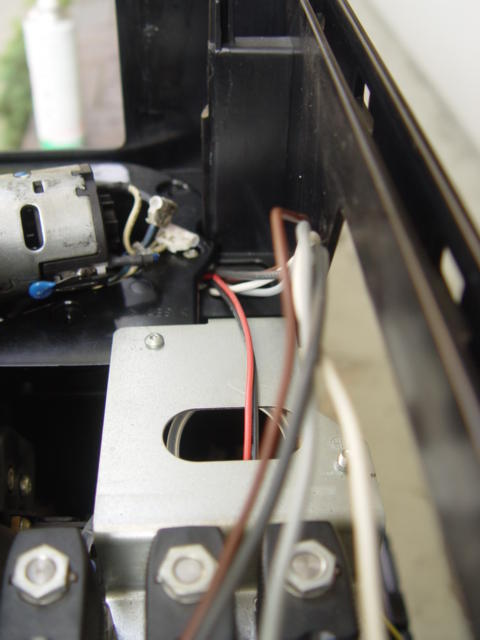

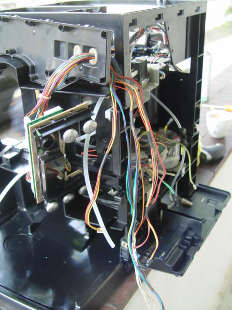

      ...Kabelage wird erstmal lose am Gehäuse befestigt.....
      ...wegen der Tür vorn - die muss noch aufgehn & Kabelage darf nicht unter Zugspannung stehn....
      ... so - alles dran soweit.....
      ...auch hinten wird festgezuppelt....

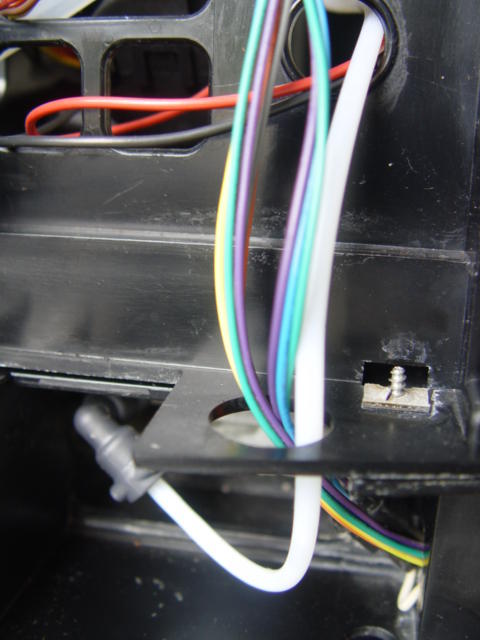

      ...die Kabel müssen sorgfältig verlegt werden.... ein Kabelbruch hinter ner Gehäuseabdeckung wäre nichsoschön...
      ...so gehts aber dann. :rolleyes:

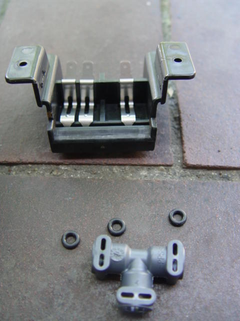

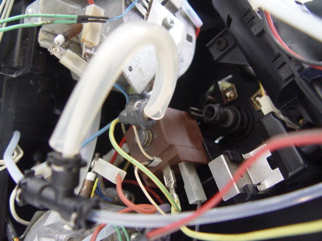

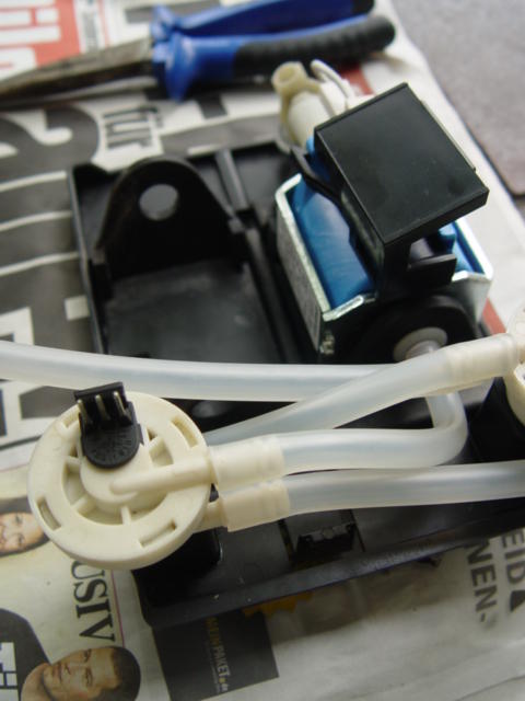

      ...und der Ersatz für den undichten Verteiler vom Dampfboiler zu den MVs....

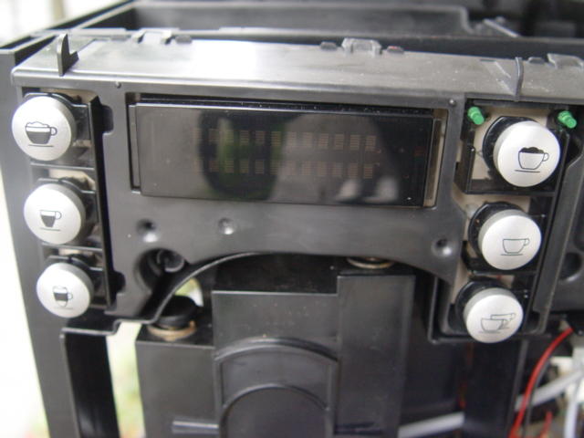

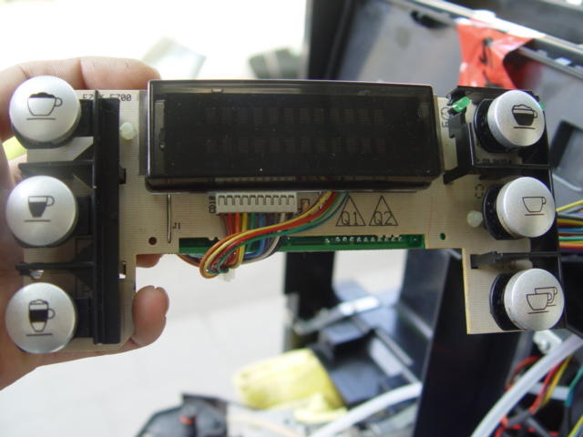

      ...."Neues" Display aus der Grabbelkiste - gibts NICHT einzeln, nur in Verbindung mit ner neuen Steuerelektronik.
      TEUER dann. ;(

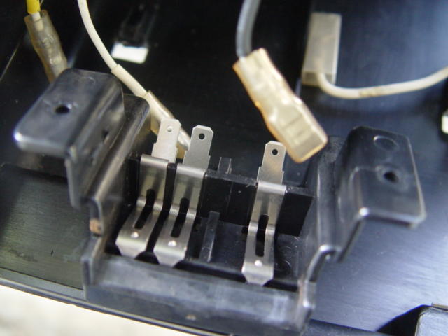

      Und zwei neue Knöpfschn oben rex, unten links....... :rolleyes:

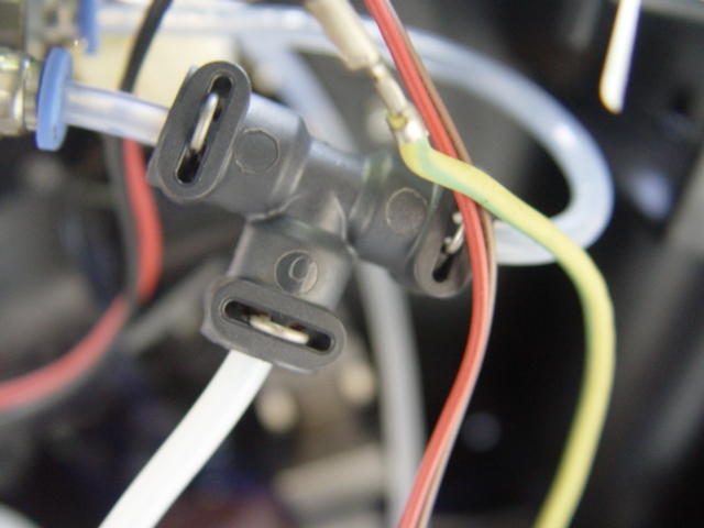

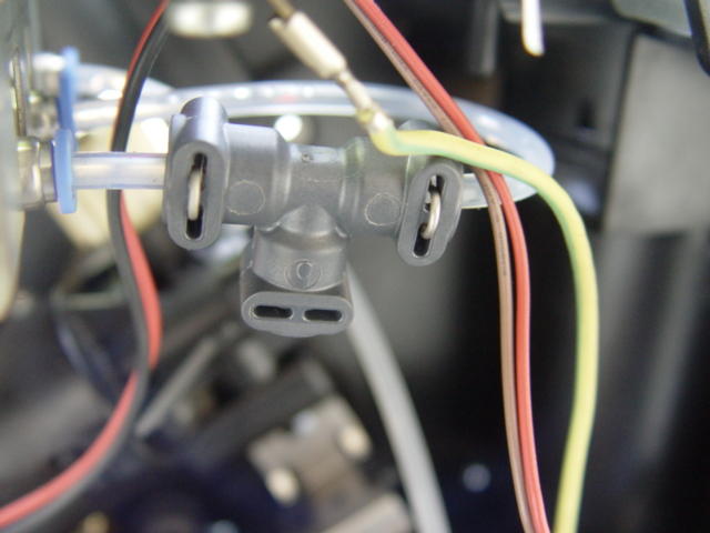

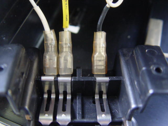

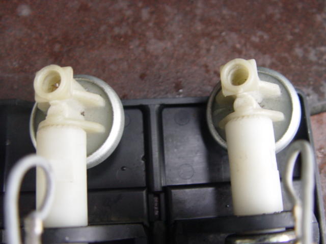

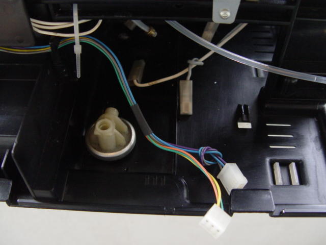

      ...Tropschalensensoren
      Das Paar links: "Tropfschale leeren"
      Der eine rechts: "Schale fehlt".... da kommt das schwarz markierte Kabel dran, die anderen beiden an die anderen beiden....... 8)
      ...so nämlitsch.....
      ..eeeiiiiiiigentlich baut man die zuerst ein, da das ganze vorn UNTER dem Dampfboiler sitzt -aber die neuen Klammern sind erst heute gekommen.
      Dann muss man halt bissi fummeln.

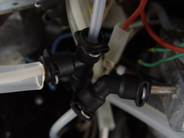

      ...der spektakülär neue Verteiler für ZweiFuffzich.......
      ...schickelich isser....... ^^

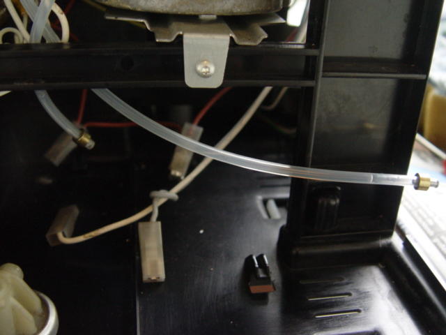

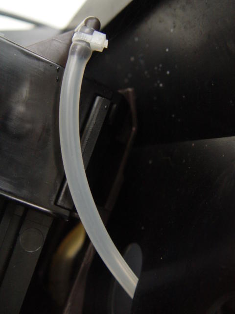

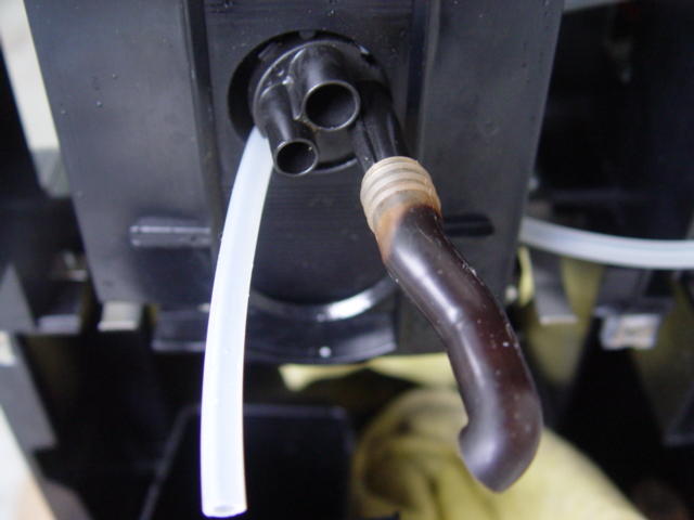

      ...getrixt: Umrüstung Dampfboiler auf Steck/Klemm - also muss auch nen neuer Schlauch dran...... die milchigen stammen aus DeLonghi-Geräten....... :rolleyes:
      ...hier genauso....... Steck/Klemm mit neuem Schlauch......
      ...und angeschlossen.

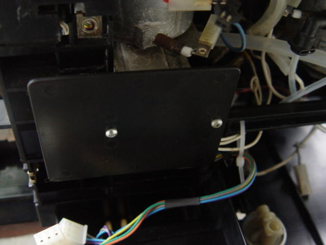

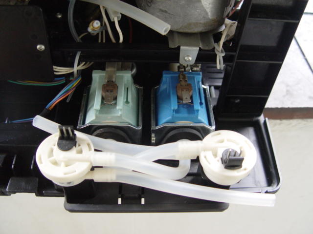

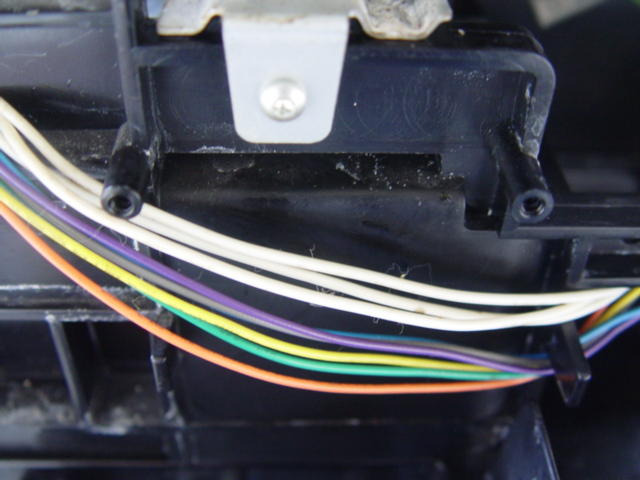

      ...die Abdeckung der Flowmeter- und Detekdingensfedern....
      ...davor sitzt dann später die kleine Schubilade.
      ...alles soweit dran & angeschlossen.....
      ...der Platz für den Pumpenträger....

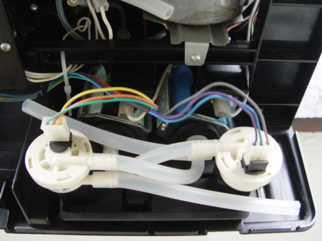

      ...der Pumpenträger schomma inkl. einer Pumpe, den Flowmetern und neuen Schläuchen....

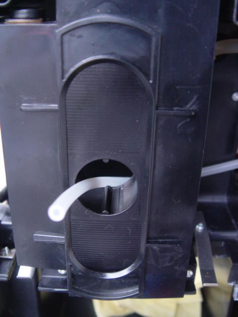

      Gehäuse für die Nase vorn inkl. Auslauf, Cappu, etc....

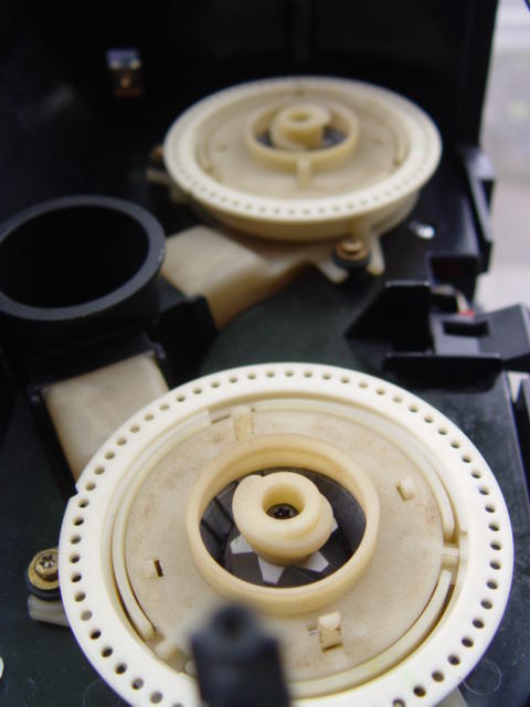

      Mahlwerk.... hatten wir schon.
      Vollrevidiert, Steine neu, Rest geultraschallt..... ultrageschallt........ :rolleyes:

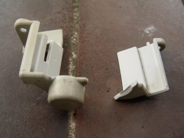

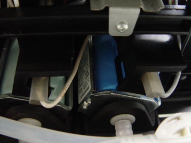

    • ...so - und für heute zum Abschluß der OBERHAMMER:
      ...der Halter für den Drainageventilmagneten war gebrochen.
      Hattich keinen mehr, bin ich los.
      "....für ne X7?? Das ist gastro. Hamwanich."
      "Schaunse dochnomma."
      Typ verschwindet... kommt wieder....... nach 5 Minuten.....
      "...hamwa doch noch einen. Ist SPEZIAL für X7.. .
      20,00"
      "Zeigen Sie mir bitte mal nen "normalen"
      ....Typ druckst rum....
      "Hamwa keinen."
      "SO - aufgemerkt:"
      Dieser "spezielle" ist ein "normaler.
      Und SIE haben eben hinten den Halter für den Schalter (der ja inner normalen Maschine mit dranhängt) einfach abgebrochen - sonst passt er nämlich nicht."
      "GANICH"
      "WOHL - Schaunsemal - frische Bruchstellen. Zum Vergleich: MEINER. Kaputt - und ALTE Bruchstellen (die Dinger sind wirklich identich zu den normalen - es wird lediglich der kleine Halter unten abgemacht)"...
      "Nehmense ihn so mit."
      "Ja. Ist wohl besser."

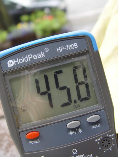

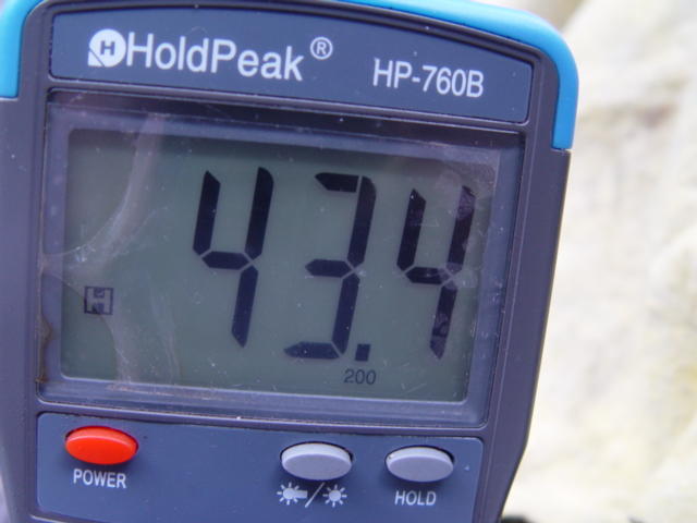

      Finale Boilermessung/Durchgangsprüfung...
      ...Dampfboiler - Wert oki. ^^
      Wasserboiler - Wert oki. ^^

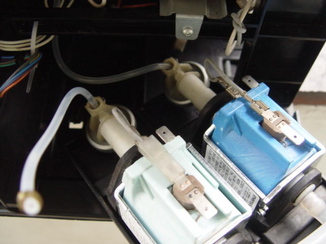

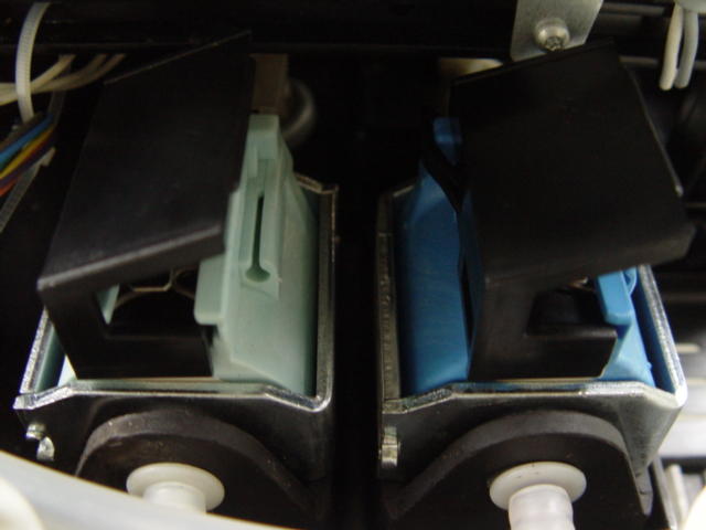

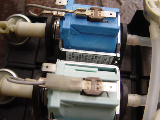

    • ...Pumpenreingefummel:

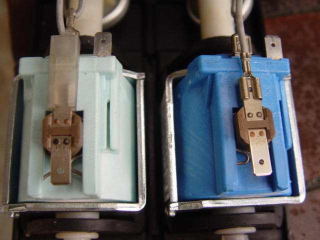

      ...der Pumpenträger, jetzt komplett.
      CP4 in dunkelblau für KAFFEEbezug.
      Sie beliefert den grossen hinteren Boiler, der AUSSCHLIESSLICH fürs "Kaffewasser" zuständig ist - der Boilerausgang geht direkt zur Brühgruppe...
      CP3 in... ...... ;( ...... "grün"??? für Dampf- und Heisswasserbezug (Hahn vorn & Cappu)
      ...die Sicherungen....
      ...die Membranregler..... die DAMPF/HEISSWASSERpumpe benötigt nicht zwingend einen... da WÜRDE ein "normaler" Pumpenwinkel reichen... :rolleyes:

      ...das "Pumpenvereilersystem"...
      LINKS:
      Von der vorderen Pumpe von unten in den Verteiler, nach links in den vorderen Dampfboiler, nach oben zum Ausgleichs-MV.
      RECHTS:
      Von der hinteren Pumpe direkt in den Heisswasserboiler.

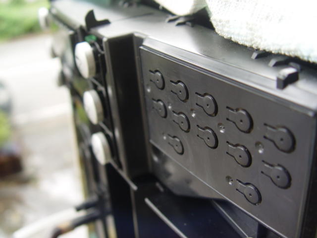

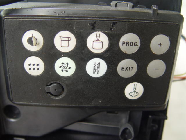

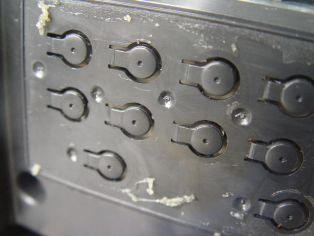

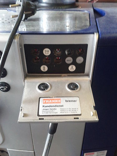

    • ...Kosmetik:

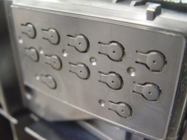

      ...die "defekten" Folientasten hinter der Klappe in der Front..
      ...nicht kaputt - aber unschön.
      ...man kann die Foile einfach abziehn.
      ...VORSICHTIG. :rolleyes:
      ...ab in den Müll.
      ...die Klebereste müssen RESTLOS runter....
      ...ich nehm dafür Feuerzeugbenzin.... das löst den Kleber gut an.
      ..."GESUNDHEIT!!!!" :D
      ....sauber.

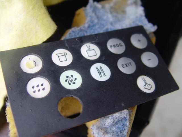

      ...ein Hinweis:
      Man sieht bei ebay immer wieder Geräte, bei denen nicht nur die Folie beschädigt ist,
      sondern sogar die Plastikwippen für die Tasterbetätigung, die dahinter liegen, FEHLEN.
      Das ist nicht nur nicht "einfach zu beheben" - sondern ein extrem teurer Spass:
      Das ganze ist Teil der Steuerelektronik - und die gibt es NUR KOMPLETT - auch wenns "eigentlich nur" der Plastikrahmen aussenrum ist!!!!!!

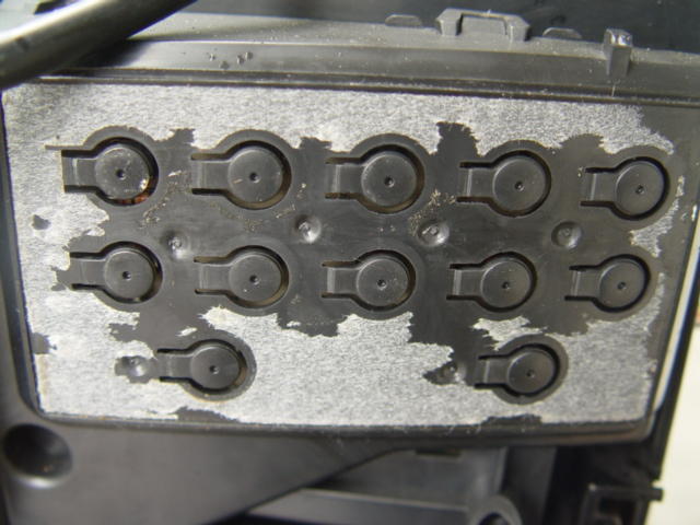

      ...hier mal ein Beispiel für "unrettbar" - bei ebay entliehen.........
      ....das wieder hinzubekommen, ist eigentlich unmöglich.
      (Wobei ich immer nicht weiß, wie in aller Welt man sowas überhaupt DERART zerstören kann......)
      Kosten für ne neue Elektronik - die man ganich braucht - die Plastikabdeckung gibts aber NICHT separat.:
      Um 350,00..... ;(
