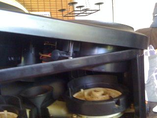

    • ....da ist auch Schräubschn drunter unterm Mahlring.......
      ....das sieht aber alles recht lecker aus - gut gepflegt und sauber.
      :thumbup:
    • ....fehlt bei dem linke MW der Schräubli und die obere Schnecke???
      8|
      Ansonsten steht das Teil noch schicki da!!!!
      Da muss man nur pro forma Dichtungen tauschen, BG überholn (hinterm Silberblech), MWs auch.....
    • BG sitzt auf linke Seite hinterm Stehblech.
      4 Schrauben - 2 mittig links/rechts, 2 kleine unten.
      Danach kann man sie so rausnehm - Schlauch noch ab und gut.
      Mahlsteine:
      MW-Stellring gegen den UZS bis Anschlag, dann inneren Ring rausnehmen.
      Oben aufm inneren Ring sind zwei kleine Nupsis/Sperrklinken..... beide vorsichtig eindrücken und mitm kleinen Schraubenzieher durchstochern - dann kannste unten die "Verkleidung" des Kranzes abnehmen.
      Stahlkranz dann vorsichtig raushebeln.
      Kegel:
      Obere Schraube raus, Einzugsschneckee ab.
      Und jetzt OBACHT:
      Meist hängt der Kegel am Bohnenteller.
      Der wiederum lagetr auf DREI KUGELN plus FEDERN.
      Wenn die wech sind, sindse wech!!!!!!!
      Am besten VOOOOOOOOOOOOOOOOOOOOOOOOOOOOOORSICHTIG rausheben und sofort Hand drunter....... oft steckt eine Kugel im Teller, der Rest liegt dann aufm Motor.
      Filzring rauspuhlen (beim Einbau einfach umdrehn - sieht dann aus wie neu)
      Dann - wenn gewünscht - leeres MW aus Maschine entfernen (die drei Schrauben lösen) und das weisse Gesamtteil einfach vom Motor abklipsen.... passt nachher auch nur in einer Position wieder drauf - man schaut kurz, wies passt (Clips müssen in Aussparungen passen) und kanns dann nen Zentimeter "draufdehn" oder einclipsen.
      Das entwas eingedunkelte ist das für Espressobohnen -die fäben mehr..... :rolleyes:
      Da der Motor für Espressobohnen etwas mehr arbeitet, da die Bohnen härter snd als Kaffeebohnen.... KÖNNTE man mal die Motoren durchtauschen..... also links nach rechts und rechts nach links.
      Gummifallrohr in der Mitte rausnehm, saubermachen. Meist eklich.
