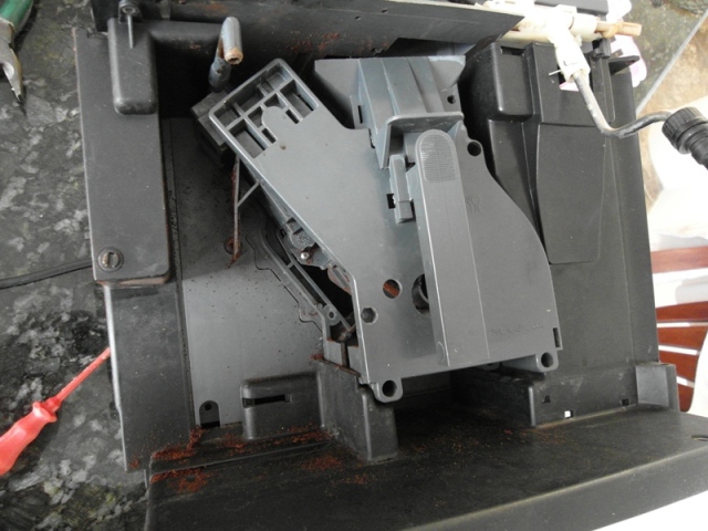

      bei meiner Spidem Villa laesst sich die Bruehgruppe nicht mehr herausnehmen, da sie nicht mehr in die Ausgangsstellung (nach ein paar knarrenden Geraeuschen) zurueckfaehrt.
      Habe mal Alles abgeschraubt, in der Hoffnung reparieren zu koennen, bloss das Gehaeuse haengt noch irgendwo, finde aber nichts, kann mir bitte Jemand einen heissen Tip geben?

    • Danke fuer das Bild, das ja mehr sagen soll, als tausend Worte, aber meine BG schaut ein klitzekleinwenig anders aus und die Schraube, die hier in Frage kaeme habe ich schon entfernt.
      Unten laesst sich die BG auch raushebeln, aber oben ruehrt sich nix, auch wenn ich die Entriegelungstaste betaetige.
      Bevor ich die Maschine total ruiniere waere es lieb von Dir, wenn Du hierfuer auch ne Loesung haettest! Es gibt sie, bzw. eine Aehnlich naemlich hier nicht!

    • Hoffentlich haelt mich niemand fuer allzubloed, aber die Schraube hatt ich schon mal heraussen und da hat sich nix geruehrt, deshalb hab ich sie dann drin gelassen.
      Naja, jetzt hab ich die Bruehgrupper ausgebaut und musste feststellen, dass der Motor nicht mehr in die exakte Position zurueckfaehrt.
      Nach dem Entfernen des Steckers JP15 hat er noch etwas weitergedreht, aber immer noch nicht weit genug, um die Bruehgruppe wieder einfuehren zu koennen (BG steht mit Pfeil auf 0).
      Kann es sein, dass das Getriebe sich verstellt hat?
      Tschuldigung, dass ich am Wochenende so laestig bin! :love:
    • Kenne die Platine der Villa nicht. Am besten den 4 poligen stecker abziehen der endschalter des Brühgruppenmotors.
      Dann Maschine einschalten und den Motor drehen lassen bis er in normaler Stellung ist. Dann dem Stecker wieder drauf, Maschine wieder einschalten und schauen ob der Antrieb dann in die 0 Stellung fährt.
      Kann auch sein das dann ein Endschalter was hat. Wird sich dann zeigen wenn es wieder passiert mit der Brühgruppe.

    • Gemacht, aber nix getan!
      Der Link den Du mir geschickt hast, ist ja Gold wert, eigentlich kann man dann garnixmehr falsch machen -ich schon-!
      Ich frag mich naemlich gerade, ob ich die BG nicht irgendwie falsch zusammengebaut habe. In dem Link ist ja eigentlich alles fotografiert, bloss, wo das Endstueck vom Kolbenhebel (Pleuel koennt man da sagen) hingehoehrt check ich nicht, irgendwie muesst er ja gefuehrt werden, wenn sich der Kolben rauf oder runterbewegen soll.
      Wenn ich ihn unten im Rahmen einhaeng, bewegt sich eigentlich nix mehr, weil ja das ganze Teil sich weit weg bewegt, nicht eingehaengt ruehrt sich der Kolben nicht!
      Grosses?
      Vielleicht hat jemand ein Foto von dieser Seite, also von Vorne, rechte Seite

    • :D :D :D :D :D ... mach mal Fotto von Deinem Werk.... bevor Du nen Toaster oder so draus bastelst.......... :D :D :D :D :D :D :D
      hast Du die 2 runden Nasen unten am "Kipphebel für das Pleuel" zwischen den Brühgruppenseitenteilen eingeklemmt?
      das darf nicht sein - obwohl man es so montieren kann. Dann blockiert die ganze Brüheinheit.
