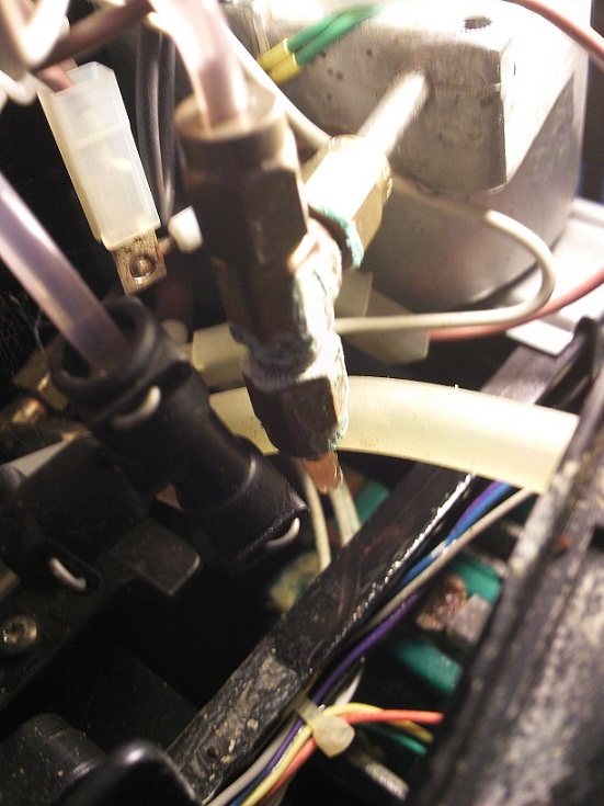

      Unser Schätzchen leckt aufeinmal.
      Nach dem Aufschraueben der Wand hinter dem Wassertank ergab sich folgendes Bild: [img]http://%5C%5Cwww.edvforum.de%5Cb1s.jpg/[/img]
      Offenbar hat austretendes Wasser seit einiger Zeit sein Unwesen getrieben.
      Auch die Kontakte an den Punpen unten am Boden sind schon oxidiert.
      Ich bin leider etwas ratlos, was die geeignete Reparatur-Massnahme in diesem Fall sein könnte
      und wollte gern hier um Rat fragen:

    • ....die Boilerverschraubungen sind hier immer kritisch - ich würde den Boiler komplett tauschen - wenn die Pumpen anfangen zu gammeln: Neu.
      Im Zweifel würde ich dann auch die Schlauchverbindungen von diesen Schraubdingern auf das Stecksystem mit Klammer umbaun - Boiler gibts mit Verschraubung, aber auch fürs Stecksystem.
      Die Schläuche müsste man dann auch ersetzen - es gibt ja verschiedene Längen - auch ein T-Stück gäbe es.... siehe Dampfboiler in Deinem Gerät.
      Der Satzbehälter betätigt beim Einsetzen hinten an der Maschine mit seiner langen "Nase" nen Taster: Tauschen.

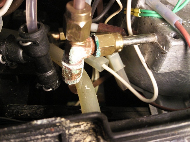

    • Franke Flair. Danke für die Info !
      Hallo pauel, Danke für die schnelle Info.
      Dank Deines Hinweises habe ich mich "getraut" einmal die undichte T-Verschraubung
      zu öffnen. Nachdem ich alle Anschlüsse gesäubert hatte und diese etwas strammer wieder
      angezogen habe ist das Teil dicht.
      Das verschafft mir etwas Luft eine gescheite Revision vorzubereiten.
      Die Pumpen (ala Jura X9) waren leicht zu finden.
      Bei einem Tausch-Boiler sehe ich noch nicht, welches Teil ich da am besten
      ordere. Ich fände den Umbau auf Steckverschluss auch nahe liegend.
      Gruß aus dem Ruhrgebiet ! :thumbsup:

    • ....sonst nimmste ersma bissi Teflonband - das genügt für die Schraubdinger...... :rolleyes:
      Der richtige zum stecken ist der hier:
      komtra.de/index.php?page=product&info=647
      Auf Deinem Bild ist zu sehn dass an den Pumpen nur die thermische Sicherung oben drauf gammelt........ aber ich würd eh* 2 neue Pumpen einbaun (ich nehm immer die Invensys CP4 - bissi leiser, bissi mehr Power...... :rolleyes: )... neuer Membranregler für die Wasserboilerpumpe........ paar Steckschläuche, Boiler, 1x T-Stück, 1x Kupplung.... paar Dichtungen...... knapp 100,00 so far.

    • Hey, Klasse. Danke für die Info & den Link. !
      Die Pumpe hatte ich zwar gefunden aber den Boiler nicht.
      Jetzt werd ich mal am Wochende die Stückliste im Shop zusammensuchen.
      Ein Auslaufventil und ein KIT für's Drainageventil hatte ich beim letzten shoppen
      schon auf Vorrat mitbestellt, war aber noch zu träge dafür den Schrauber in die Hand zu nehmen..
      Ich denke zusammen mit meinen bereits umgesetzten Renovierungsarbeiten an der Flair
      habe ich nach der Aktion mit etwas Glück eine ganze Weile "Ruhe" bei vollem Genuß ... :D

      dieses Kupfer T-Stück gibt es nicht mehr da es sich hierbei um die alte Bauform handelt. Heute nimmt man einen anderen Erhitzer an den Schläuche mit Klammern angeschlossen werden Dadurch benötigt du weiter Schläuche und Klammern und kannst dann das alte T-Stück durch eins aus Kunststoff ersetzen.
      Diese Teile kannst Du hier im Shop beziehen. Allerdings sind es die Teile für eine Jura X9.
