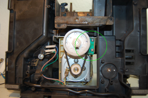

      Es fing harmlos an: Das Display blieb dunkel. Nach dem Austausch gegen ein neues fährt die Brühgruppe der Primadonna nach dem Stecken des Netzsteckers in die obere Endlage und meldet Allgemeine Störung. In einem anderen Beitrag las ich, es könnte das Reed-Relais sein. Kann man das Prüfen? Wie erreiche ich diese Platine?

      Hast du das Display dann nochmal angeschlossen? Nicht, daß da noch etwas kaputt gegangen ist. Wenn nicht, gibt es erstmal 2 Möglichkeiten:
      1. Es liegt an der Reedkontaktplatine.
      2. Es liegt an der neuen Displayplatine. Hatte die neue die exakt gleiche Nummer wie die alte?
    • Guten Morgen!
      die neue Platine hat exakt die selbe Nummer wie die alte. Jetzt werde ich erst einmal die Reed-Platine bestellen und mich nach Einbau noch mal melden.
      wie kriege ich die Reed-Platine ausgebaut? Von unten?
      Ach ja, die Brüheinheit lässt sich auch nicht lösen. Geht wohl nur in einer bestimmten Position.

      Da geht es mir wegen eurer Hilfe gleich besser, obwohl ich zur Zeit nur Kaffee aus einer Pad-Maschine trinken kann. Gestern morgen habe ich ja die Reed-Platine bestellt und Komtra ist ja immer sehr schnell mit der Zusendung. Nach dem Einbau werde ich natürlich sofort mitteilen, ob es geklappt hat. einen T20 muss ich mir noch besorgen.
      Ein entsprechend kleiner Schlitzschraubendreher tut es auch. So fest sind die Schrauben nicht angezogen.
    • Der Kaffee ist fertig . . .
      Hallo Zusammen!
      Sie läuft. Komtra ist ja bekannt rasend schnell mit der Auslieferung und ich habe auch nicht lange gefackelt und die Reed-Platine eingebaut.
      Allerdings benötigte ich zum Lösern der Schrauben einen T20 mit Loch, weil ind den Schraubenköpfen noch so ein "Pinneken" steht.
      Auf jeden Fall habe ich den ersten Kaffee schon getrunken und brauche mir jetzt nur noch ein Italienisch-Wörterbuch anschaffen, weil mir deutsch als Sprache nicht angeboten wurde. Ein Vergleich der Software und Hardware Versionen zeigte: Alles O.K.
