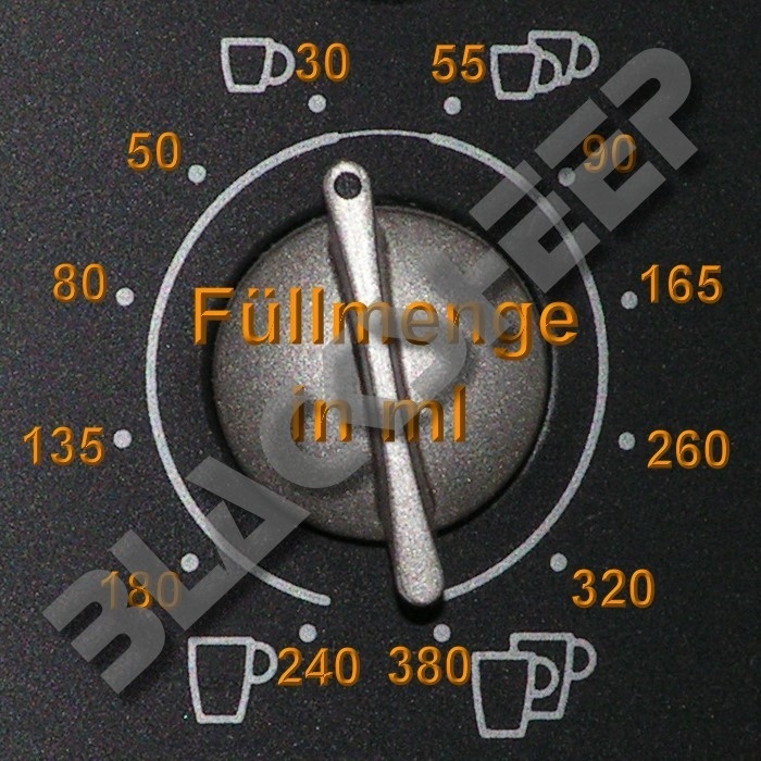

      Woran kann ich erkennen ob die richtige Wassermenge gefördert wird? Gibt es da bestimmte Mengen für Espresso bzw. kleinen Kaffee usw.? Wo übeprüfe ich das?
      Wenn die richtig Menge gefördert wird. Welche Stellen sind dafür bekannt, dass dort Wasser austreten kann.
      Martin
      ca diese Werte:
