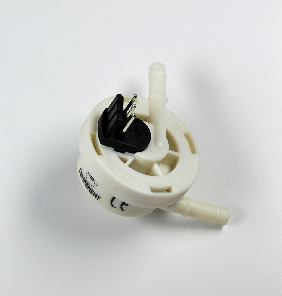

      Sollte sich nichts verändern reinige den Flowmeter , dieser sitzt halbwegs gut zugänglich im hinteren Teil der Maschine , es reicht die Rückwand+die Seiten abzunehmen. Der Flowmeter sieht ungefähr aus wie auf dem angehängten Bild.
      Öffne den Flowmeter indem Du die Gehäusehälften bajonettverschlußartig gegeneinander verdrehst , reinige den Innenraum samt Turbinenrad und achte besonders auf die düsenförmig zulaufende Einströnöffnung , diese läuft sehr sehr eng zu , daher kann sich dort durchaus mal einen Partikel festsetzen.

    • Kontrollier mal den Stecker vom Flowsensor. Wenn da Wasser drauf tropft, fault da gern mal was ab.
