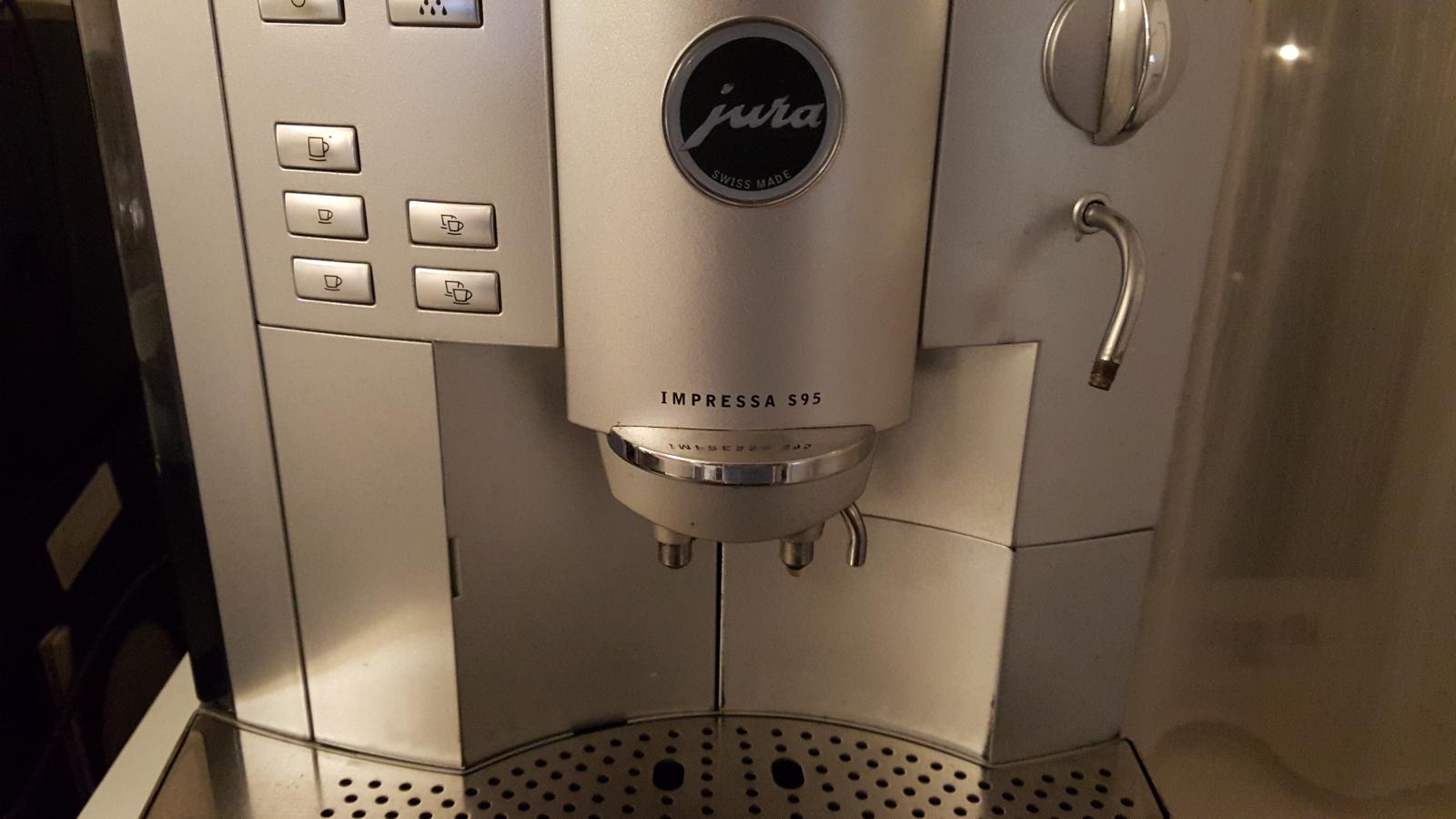

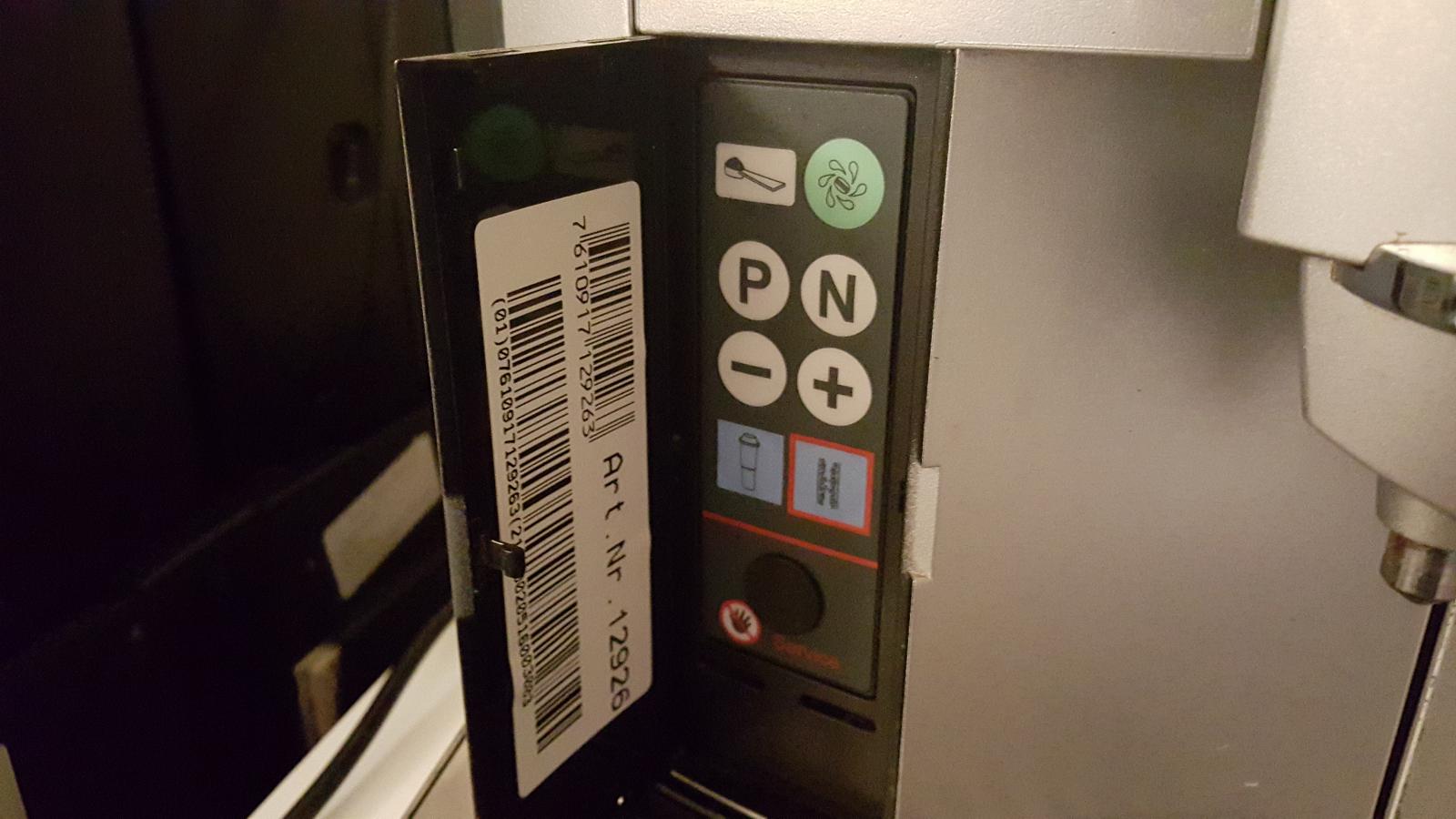

    • Hab hier ein S95 wobei die meldung: Service nötig sich bleibt annzeigen.
      Gibt es hiervor mittlerweile ein auflösung?
      Die machine kamm hier richtig versmutzt, wobei die Kunde sagte; repariere alles bitte.
      Ich könnte die machine nicht testen, hab alles rediviert und zusammen gebaut, wirkt eindwandfrei. Guter Kaffee.
      ich kenne diese Anzeige nicht bei einer S95. Keine Ahnung
      warum sie kommt und ob man etwas dagegen tun kann.
      Ich kenne diese Meldung nur von älteren Geräten. Und da
      konnte sie ausschließlich vom Jura-Kundendienst gelöscht
      werden.
