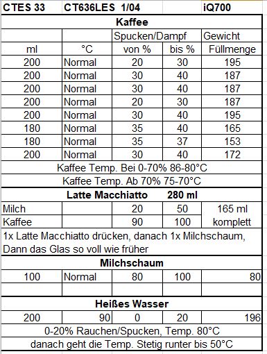

Die Maschine hat bei Kaffeebezug geschnaubt und gespuckt. Ebenfalls auch bei Latte Macchiatto, Milchschaum und heißem Wasser. Ich habe mal gemessen und füge die Übersicht bei und hoffe, diese hilft weiter.
