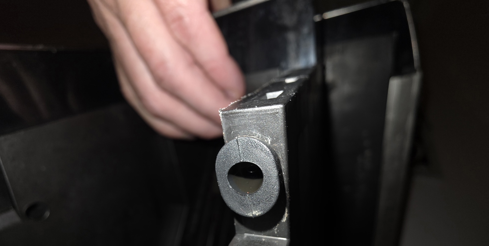

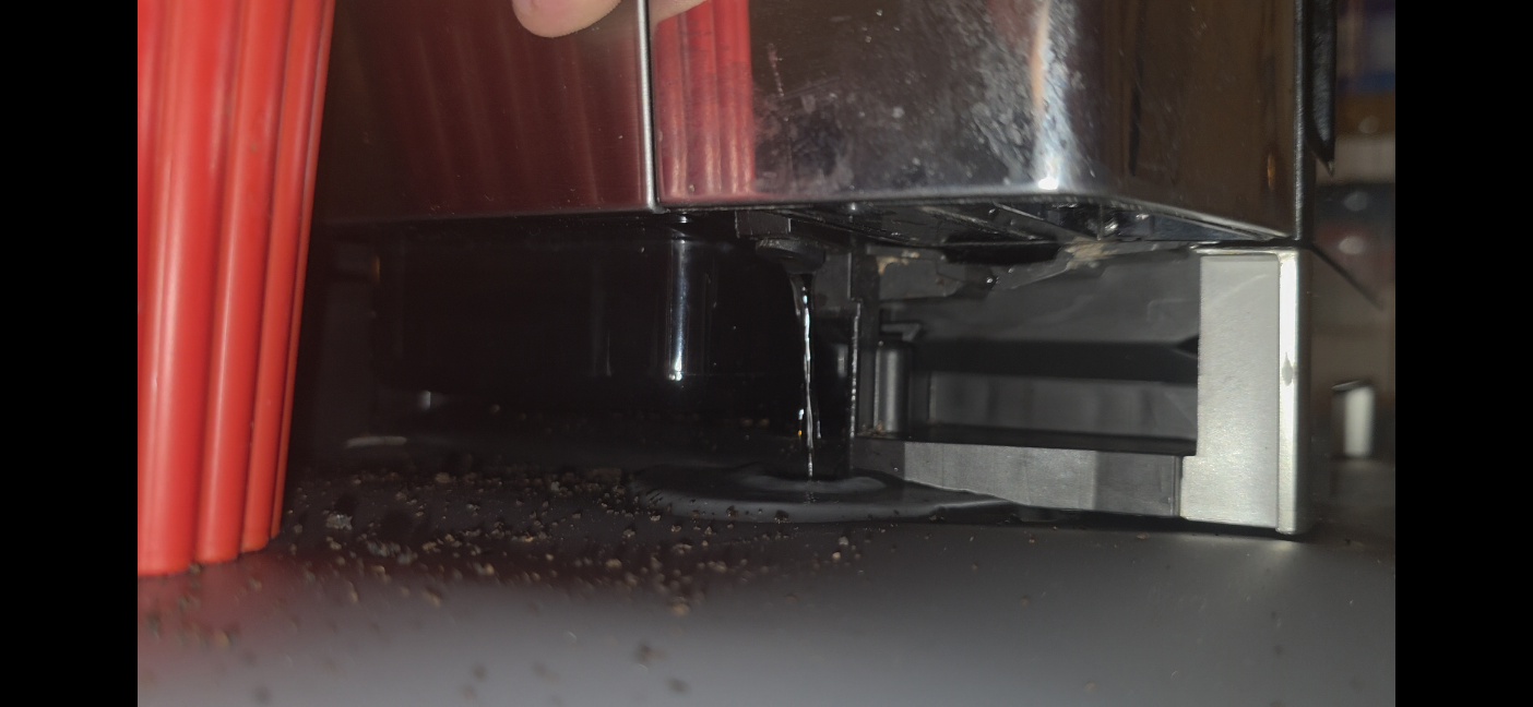

      Hallo, bin komplett neu hier. Habe das Gerät im April 2020 gekauft und nun ein Problem.
      Wen ich das Gerät einschalten und es Spühlt kommt vorne Rechts sus einer Düse klares Wasser raus. Was ksnn der Fehler sein und gibt es zufällig eine Anleitung? Habe da leider nix gefunden. Danke euch schon mal für die Hilfe

      Bei der geringen Anzahl von Bezügen könnte es auch das untere Magnetventil sein, das nicht mehr richtig schließt.
      Ich hatte noch keine von diesen Maschinen, deshalb bin ich nicht sicher, ob der Dampfboiler beim Einschalten der Maschine mit aufgeheizt wird.
      Wenn der Dampfboiler kalt bleibt, dann gäbe es folgende Diagnosemöglichkeit:
      1. austretendes Wasser ist heiß --> Defekt liegt am oberen Brühkolben.
      2. austretendes Wasser ist kalt --> Defekt liegt am unteren Magnetventil.

      Also das Wasser ist kalt was da raus kommt.
      Habe auch das Magnetventil gefunden wo der Schlauch angeschlossen ist und bestell mal ein neues. Muss mal schsuen wie ich da ran komme. Aber werde viele bilder machen damit ich sie wieder zusammen bekomme

      Heute ist das ersatzteil geliefert worden und der Einbau ging auch recht gut.
      Und was soll ich sagen, ein riesen großen DANK, Es kommt kein Wasser mehr raus und die Maschine läuft wieder super gut.
