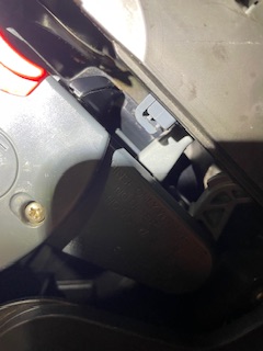

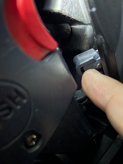

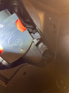

      Hallo ihr Beiden, vielen Dank erstmal für die schnelle Rückmeldung, bin leider jetzt erst rein. Ich hatte dieses Teil schon mal gewechselt, das war 2018 und Heini-22 hatte mich super gecoacht. In der Tat ist an diesem Teil ein Stück abgebrochen, allerdings nur oben drauf, habe ich jetzt erst gesehen. Aber daran kann es aus meiner Sicht nicht liegen. Habe Bild anbei. Die Brüheinheit geht in der Tat etwas schwer, aber sie stoppt ja schon auf halber Strecke, wenn ich die Maschine ausschalte. Habt ihr noch eine andere Idee? Habe mal ein Bild von der Stelle mit dem abgebrochenen Teil und eins von der Endstellung nach dem ausschalten beigefügt. Danke euch und Grüße, Sven

      Dann zuerst die Brüheinheit leichtgängig machen.
      Sind in Deiner Brüheinheit die großen Dichtungen schwarz oder rot?
      Ich hatte schon einmal ein ähnliches Problem mit einer drei Jahre alten ECAM Magnifica.
      Da waren nur die schwarzen Dichtungen das Problem.
      Wenn rote Dichtungen sind, dann trotzdem alle drei ersetzen.
      Eine am oberen Brühkolben, zwei in der Brüheinheit.
