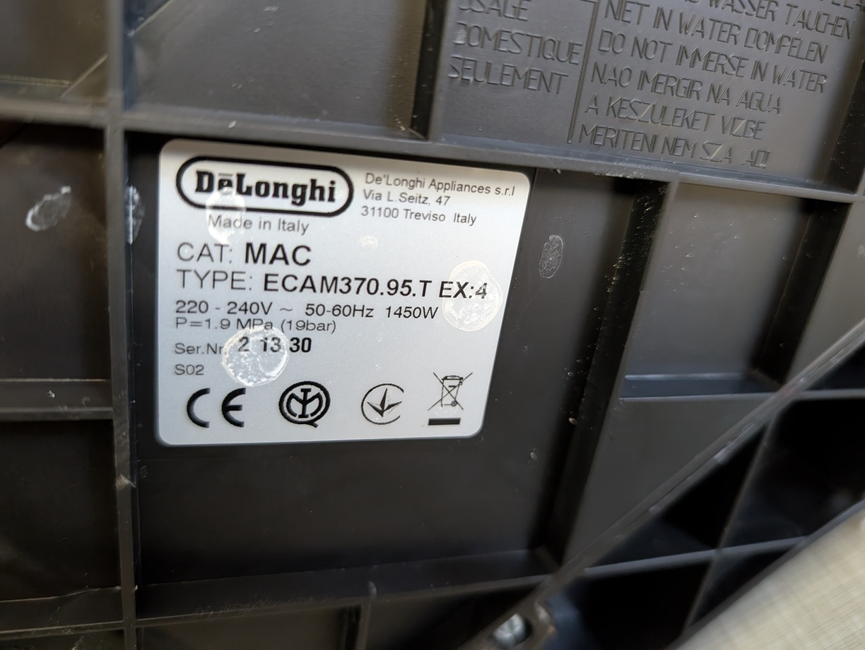

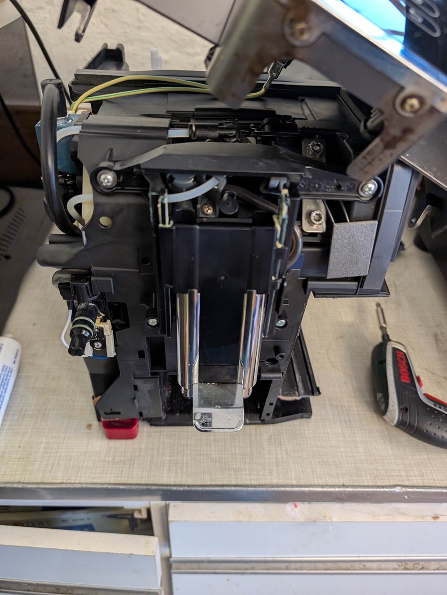

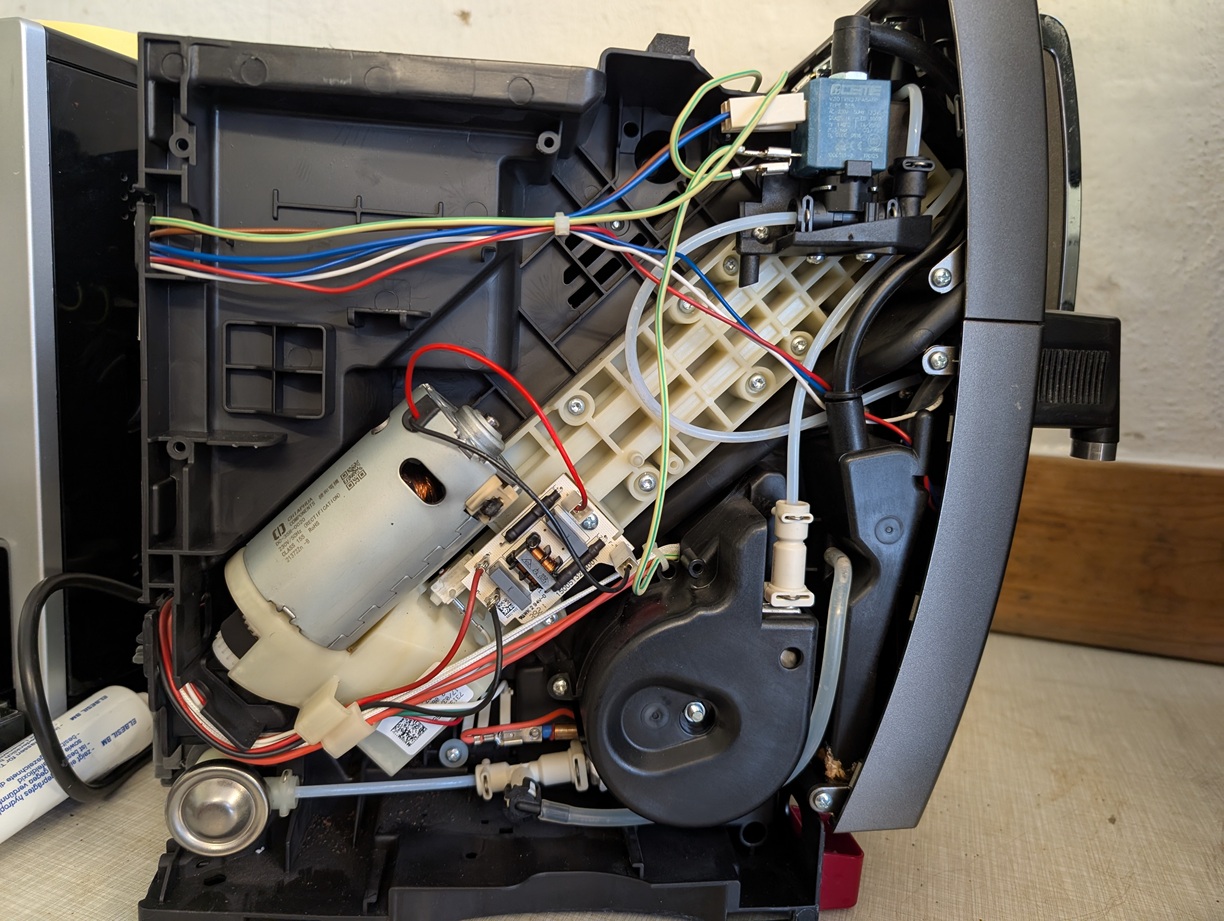

      Tatsächlich hat die Maschine nur 1 Magnetventil - siehe Bilder. Dazu auch Bilder von der Statistik und einmal das Typenschild. =)

    • Sorry, muss mich entschuldigen, das ist wirklich eine ECAM 370.95 entscheidend ist der Zusatz EX:4 mit nur einem Magnetventil und nur einem Boiler.
      Die normale ECAM 370.95 ohne den Zusatz hat drei Magnetventile und zwei Boiler.
      Bei dieser Billiglösung kann tatsächlich nur der obere Brühkolben die Ursache sein.

      Hatte dann noch den oberen Brühkolben getauscht. Danach gab es zwar wieder Kaffee aus dem Kaffeeauslauf, aber es kam zeiweise trotzdem noch unkontrolliert Wasser aus der Heißwasserdüse.
      Habe mir das dann nochmal genau angeschaut und bin drauf gekommen dass das NEUE Magnetventil einen am Wirsing haben muss.
      => Hab das dann bei Komtra reklamiert => MV nochmal getauscht => jetzt läuft die Maschine wieder einwandfrei.
