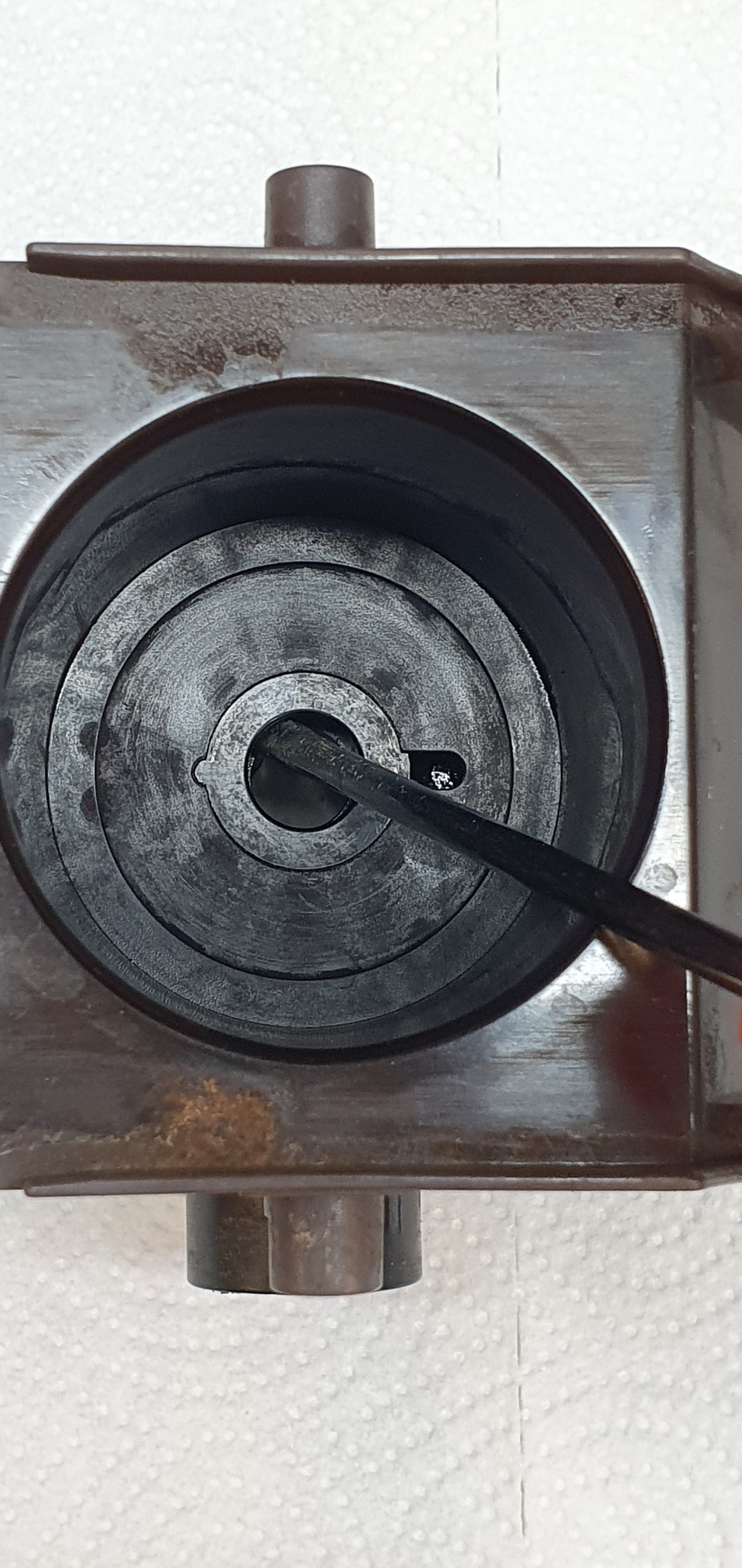

      Schritt 1:
      Ziehe die Dichtung mit einem flachen Schraubendreher Nr.0 oder Nr.1 aus der Dichtungsnut.

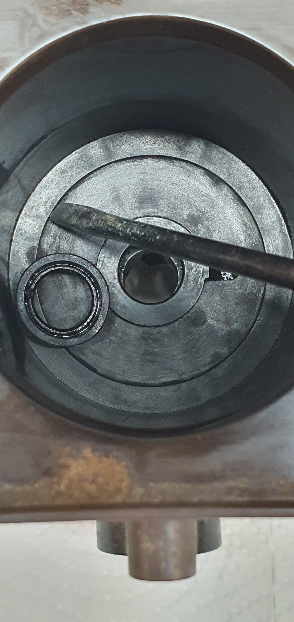

      Schritt 2:
      Die Dichtung in Speiseöl (Raps, Sonnenblume ...) tauchen und neben das Loch legen.
      Achtung: Die Dichtung muss mit der Lippe nach oben eingesetzt werden.

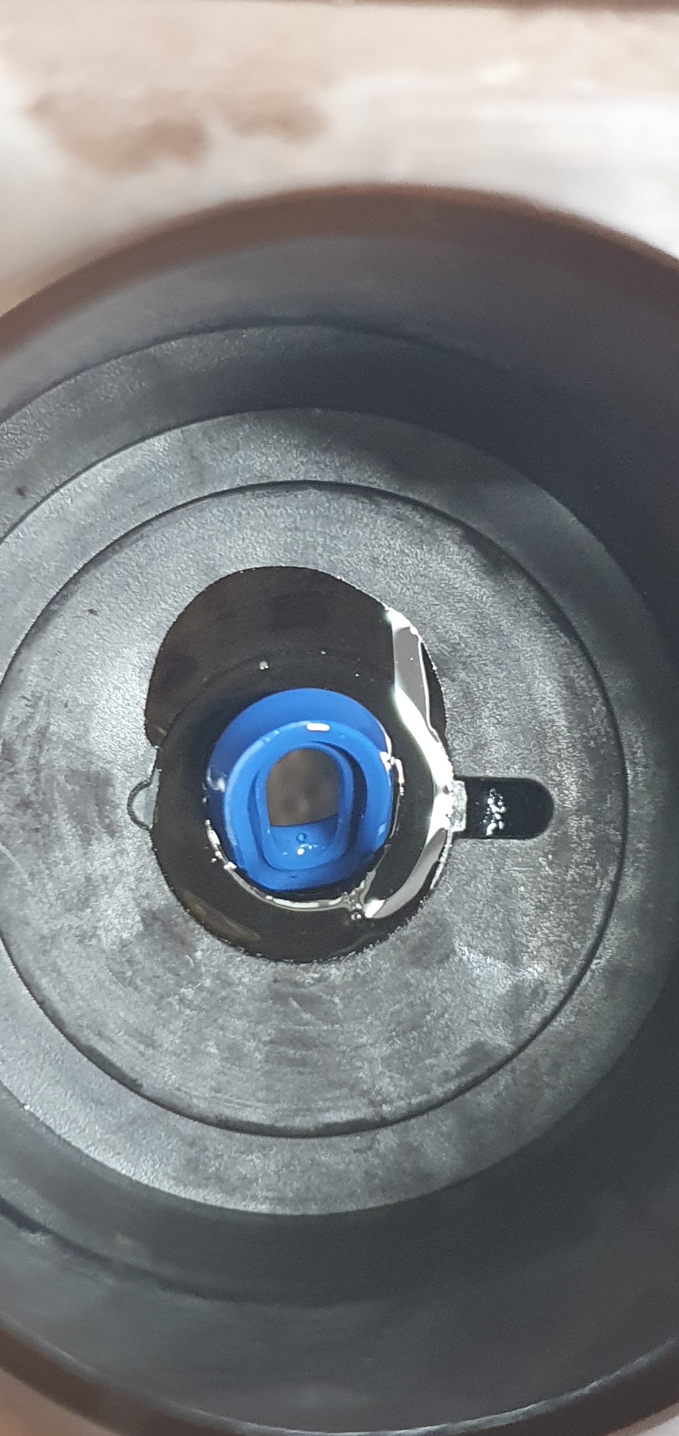

      3. Schritt:
      Mit einer Langnasenzange oder Ähnlichem die Dichtung so biegen, dass sie in das Loch hineingeht.

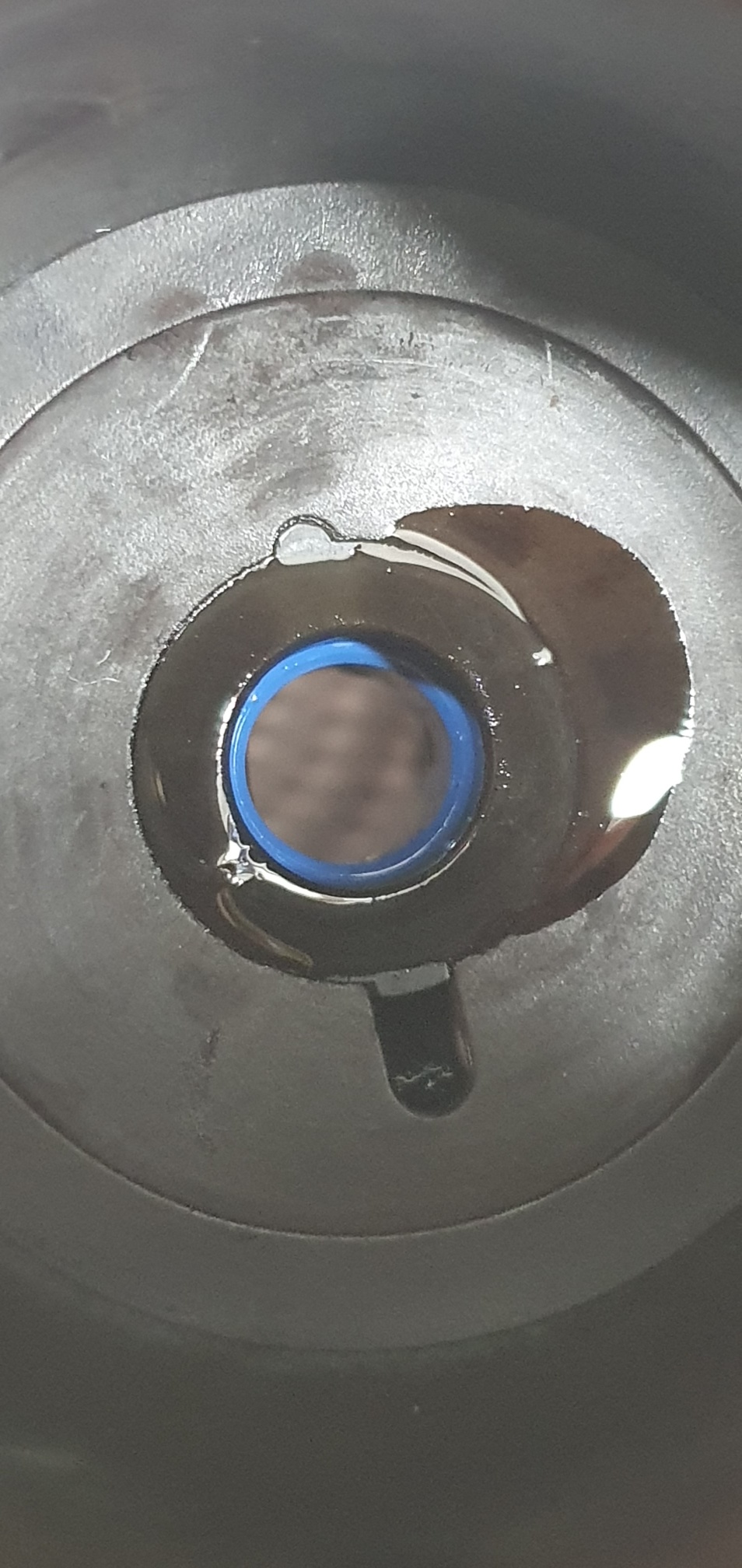

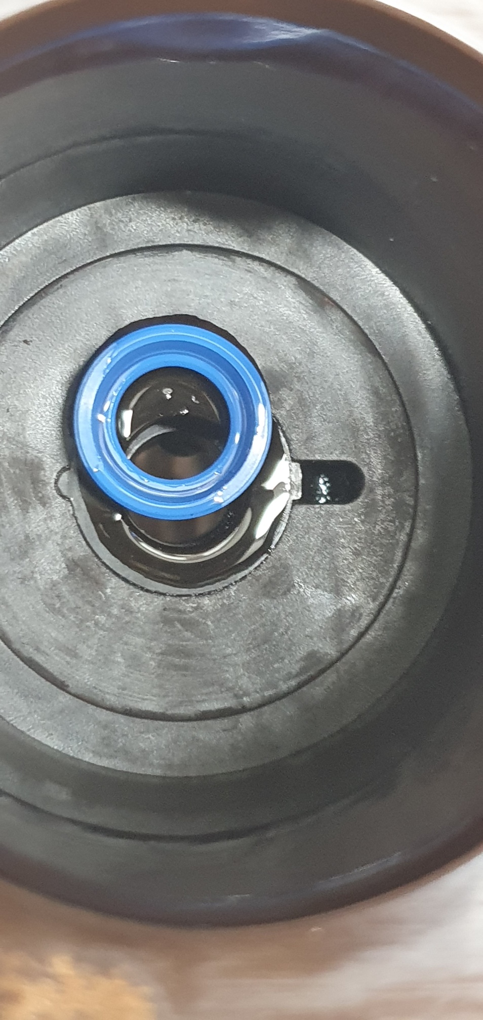

      4. Schritt:
      Führe einen Schraubendreher von unten ein und drücke die Dichtung in die Nut.
      Halte sie fest, während du sie mit einem Finger von oben nach unten drückst.
