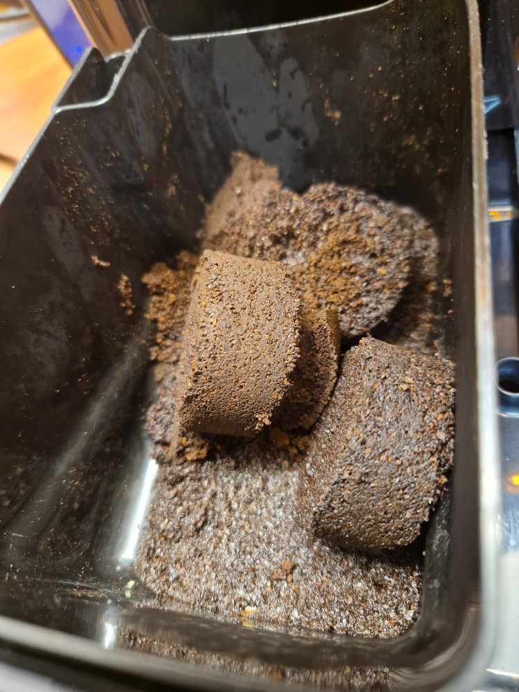

      Daher wollte ich einmal ein Bild teilen mit dem Mahlergebnis einer 9,5 Jahre alten ME044 Mühle mit 32.265 Bezügen (2-Tassen-Bezug).
      Der mittlere Tab ist nach einer Nachjustage des Mahlwerks entstanden und hat eine Dicke von 2,3cm:
      Diese Mühle ist noch so gut, dass sie noch lange nicht ausgetauscht werden muss - wobei das tatsächlich der allererste Fall in meinem Erfahrungsschatz ist, der nachgewiesen so viele Bezüge gehalten hat und noch weiterhin
      ausreichend mahlt.

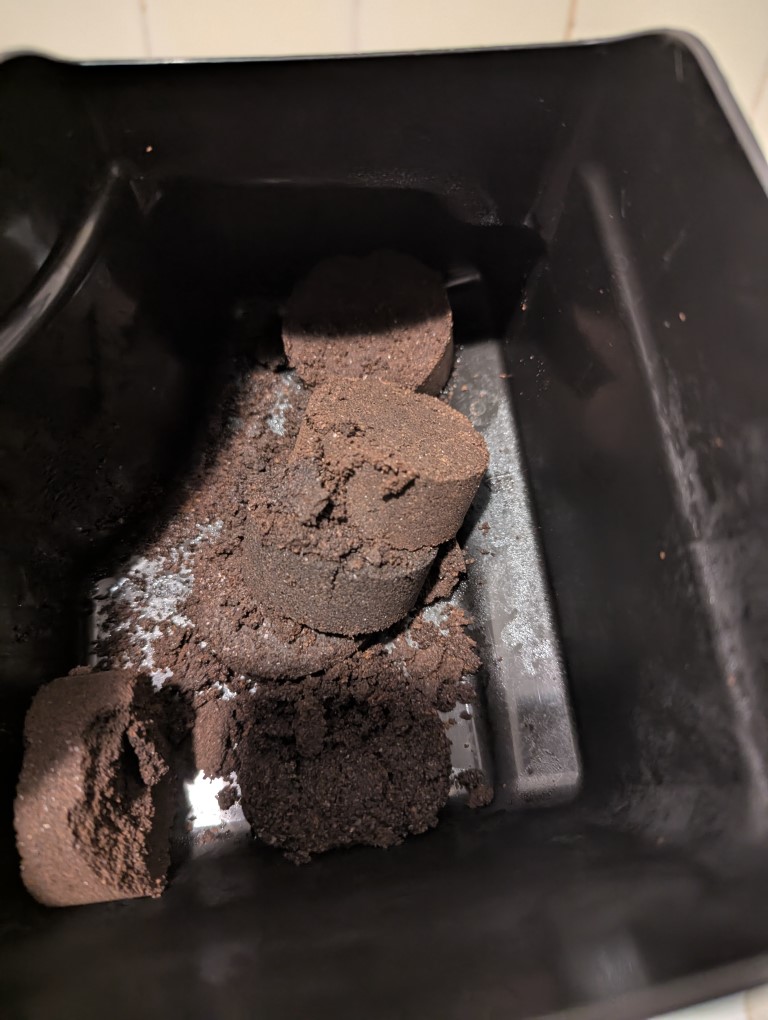

      Das Foto unten kommt von einem ME-057 Mahlwerk einer Nivona 1040 mit 20774 Bezügen.
      Mahlwerk wurde allerdings um vier Klicks aus der Grundstellung nachgestellt und der Bezug war 5 von 5 Bohnen.
      Die Mühle wird auch noch einige Zeit halten.
