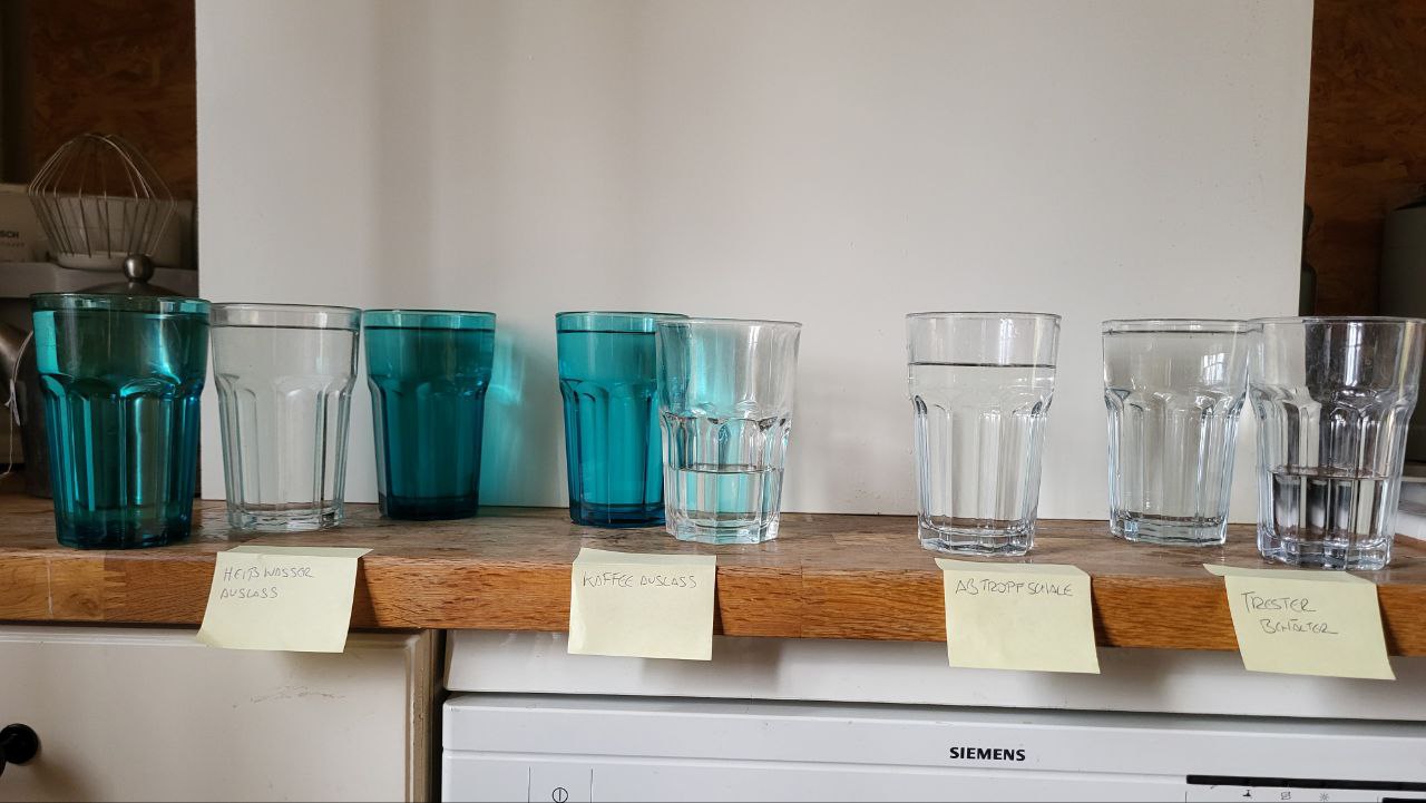

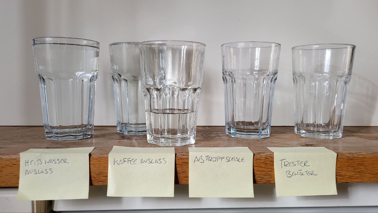

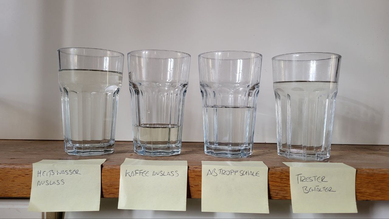

    • Die Maschine ist von Anfang 2019 und hat nun 7400 Kaffeebezüge hinter sich. Unteres Solenoid wurde mal getauscht und eine Brühgruppenrevidierung vor Kurzem durchgeführt. Bei normalem Kaffeebezug ist kaum Wasser in der Tresterschale. Der Puck ist schön "trocken". Abtropfschale trocken, Kondensschälchen auch.
      Habe nun nochmal das Entkalkungsprogramm durchlaufen lassen und mal die Wassermengen dokumentiert (Foto1 - Durchgang mit Entkalker, Foto2 - Spülgang mit 1 Liter klarem Wasser, Foto3 - 1 Liter Wasser nachgefüllt Spülgang Ende)
      Beim Reinigen/Spülen wird irgendwie der Kaffeeauslass kaum berücksichtigt, dafür aber den Heisswasserauslass und der Tresterbehälter, mit dem Resultat, daß der gandenlos überläuft gegen ende der Spülfunktion mit klarem Wasser, what a mess...
      Der Heisswasserbezug funktioniert einwandfrei, auch Milchschaum.
      Schalte ich nach dem Milchschaum gleich auf Milchschaumreinigung, entweicht erstmal der ganze überschüssige dampf aus der Düse und hier sollte eigentlich dann auch Wasser zur Reinigen rauskommen,...es landet aber dann irgendwie in der Tresterschale anstatt dass es durch die Düse geht....

    • Diese große Menge an Wasser im Tresterbehälter kann eigentlich nur durch einen Fehler am oberen Brühkolben dort austreten.
      Schau doch mal in die Maschine, ob im gelben Becher des oberen Brühkolbens Wasser steht.
      Bohnenbehälter entleeren, Wassertank entnehmen, Tropf- und Tresterschale entnehmen, Maschine über Waschbecken nach vorne kippen. Wenn im gelben Becher Wasser steht, dann läuft das jetzt runter.
      Ansonsten könnte es auch sein, dass eine Dichtung am oberen Brühkolben vergessen oder nicht richtig eingebaut wurde.
      Dieser Beitrag wurde bereits 1 mal editiert, zuletzt von TeKa ()
    • Oh, wie peinlich. Ich habe den Fehler gefunden. Ich war der Fehler. Er saß die ganze Zeit vor der Maschine =:-/. Bei der Revidierung habe ich die schwarze 'Befestigungsschraubenlager-Brücke' für die Befestigungsschraube des gelbdurchsichtigen Brühkolbens falschherum eingesetzt. Das war's.
      Vielen Dank für die werten Hinweise. Problem gelöst..... :thumbsup:
