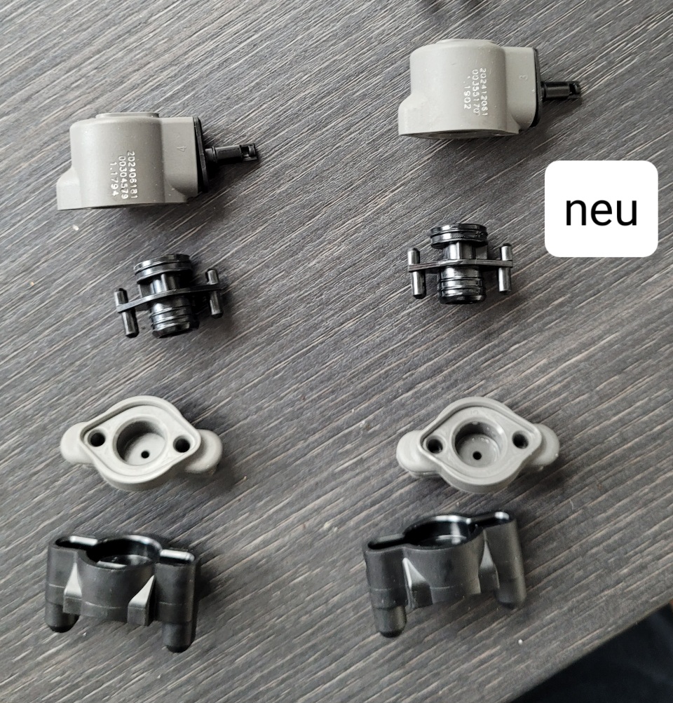

      habe seit kurzem das Problem, dass beim Milchschaum machen der Milchschaum ca 5s gemacht wird, danach kommt kein Schaum mehr und die Maschine röchelt und dampft nur noch.
      Ich habe den Cappuccinatore während des Fehlers abgemacht und es kam kein Dampf raus.
      Ausserdem funktioniert das Deep Milch Clean auch nicht mehr. Gleicher Effekt wie beim Milchschaum.
      Maschine ist anständig gereinigt und entkalkt.
      Weiß jemand woran das liegen könnte?
    • Hi,
      Hatte das gleiche Problem, nach 4 Monaten ohne Probleme und sehr gutem milchschaum (allerdings milch sehr heiß) habe ich die Maschine reklamiert, Cappuccinatore wurde getauscht, jetzt funktioniert wieder alles (4 Tage bisher), leider wurde das Problem nicht beschrieben, nur Info über den Tausch.
