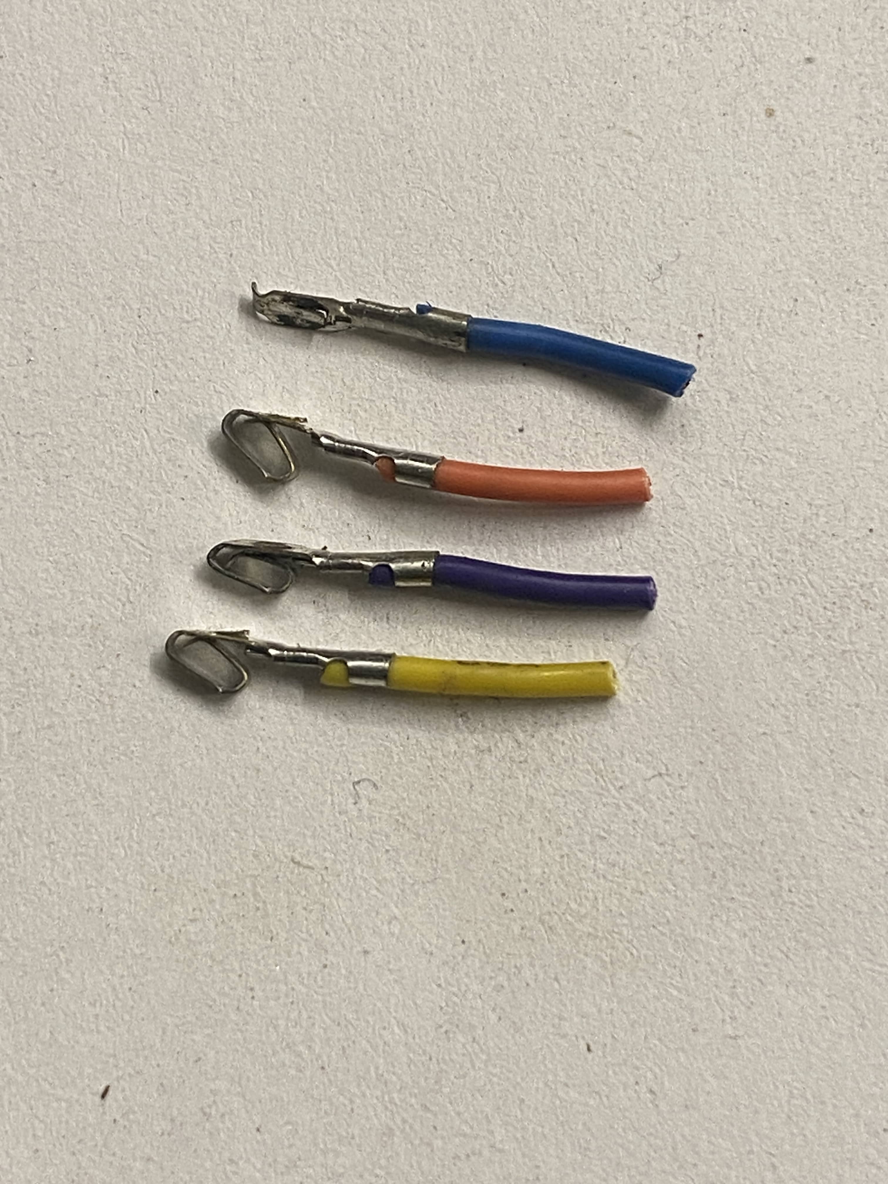

Hallo, nachdem ich an diesem Fehler fast verzweifelt bin und im Forum viele Fehlermöglichkeiten gefunden habe, habe ich mit dem
Stecker am Decoder angefangen, Volltreffer. Zumindest bei mir. Maschine läuft wieder einwandfrei. Auf dem Bild zu sehen, der blaue war der Übeltäter
