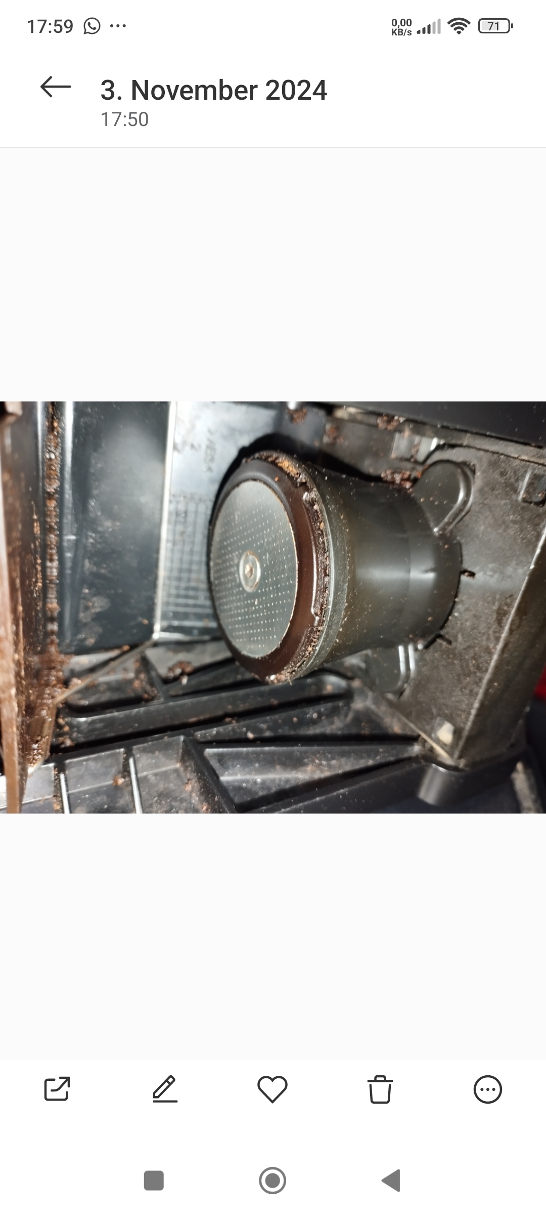

      -Bruheinheit auseinandergebaut und zusammengesetzt und die Dichtung und den Kolben gefettet und Sieb gereinigt.

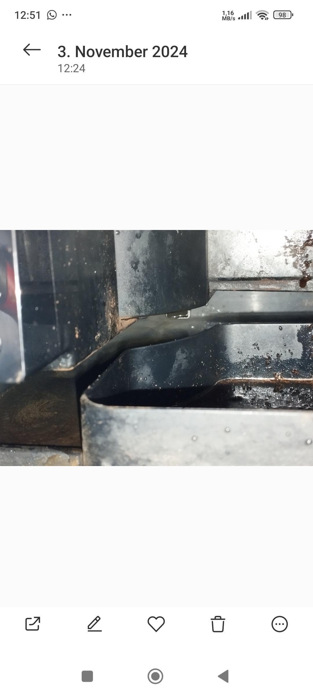

      Der Kaffee-das Wasser landet durch den Ablauf unterhalb des Drainagenventils.
      Hab das Gefühl,dass der Weg irgendwie verstopft ist und das Wasser dann über den Ablauf entsorgt wird,wenn der Druck zu hoch wird. Ähnliches Verhalten habe ich auch bei dem Spühlprogramm beobachtet.

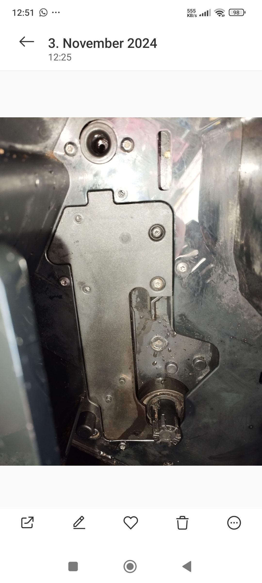

      Lediglich die Aufnahme zwischen den zwei Schrauben hier sitzt etwas locker,wobei die Schrauben angezogen sind.
      Es scheint ja was mit der brühgruppe zu tun zu haben oder?

      Am Stempel in der BG hab ich diese Zähne. Ich muss den Ring so drehen,dass dieser in die Taschen Gegenseite passt oder ist das nicht so wichtig und dreht sich selbst ein,wenn beide Seiten zusammenfahren ?

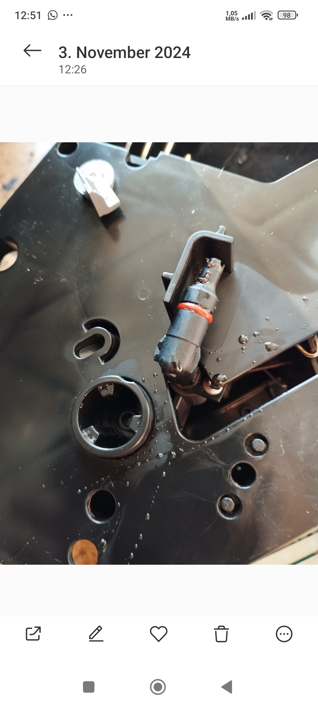

      Ich mache vielleicht auch mal ein Bild vom Draigenventil,denke aber,dass ich dort keinen Fehler haben.
      Ich hab nach dem Zusammenbau auch öfters mal die drei blinkenden Bohnen, obwohl das Bohnenfach voll ist. Wo sitzt da der Sensor?
