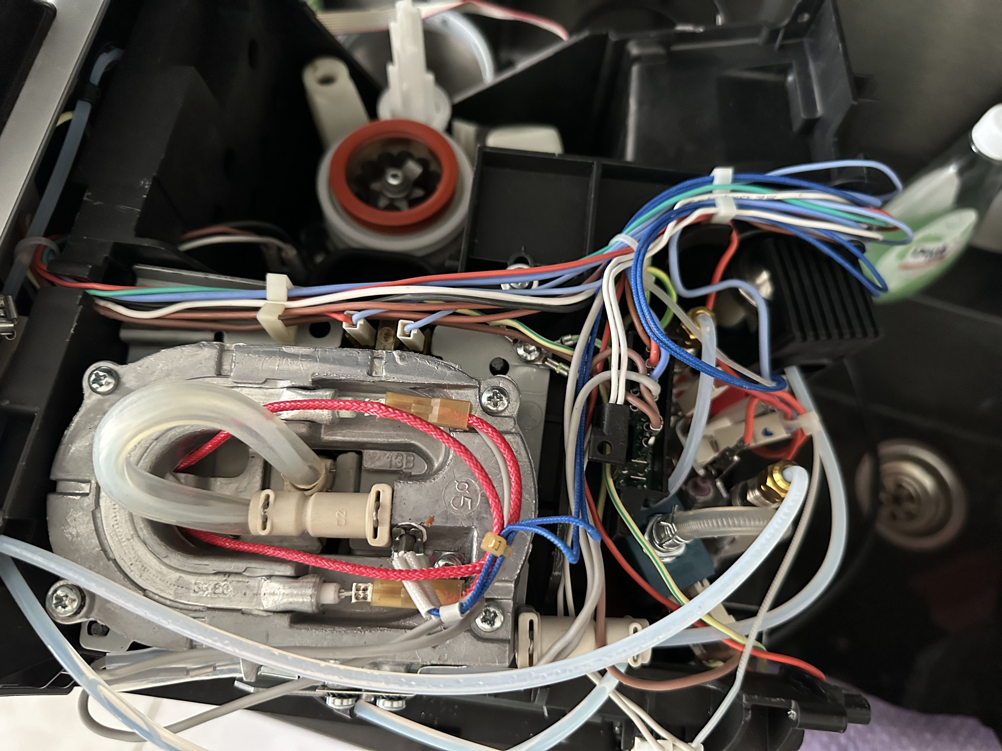

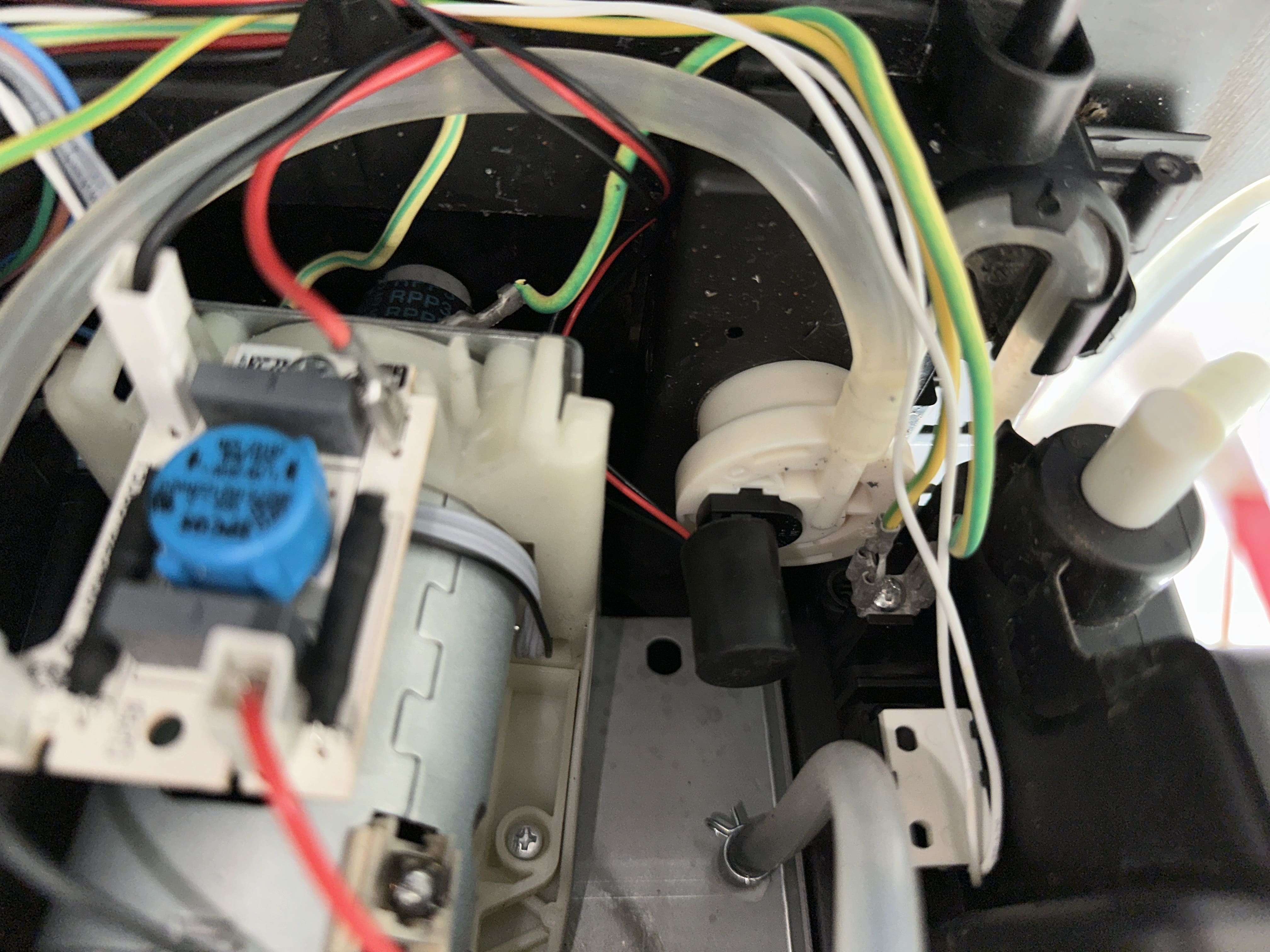

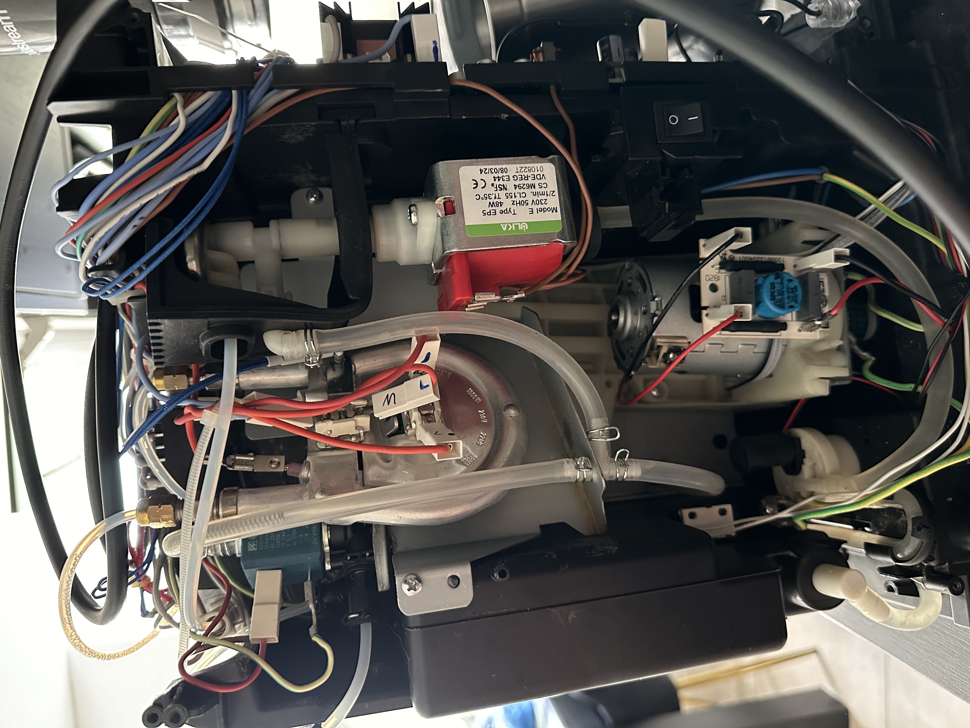

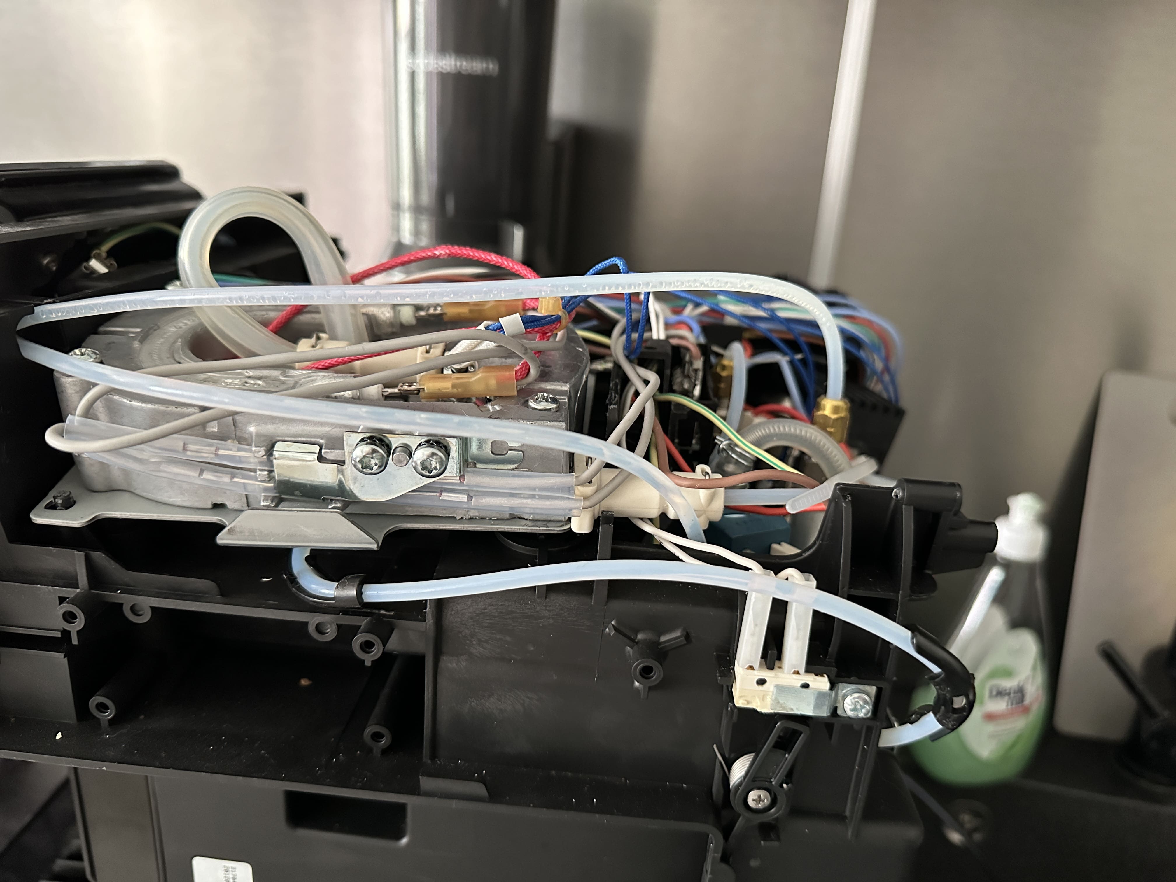

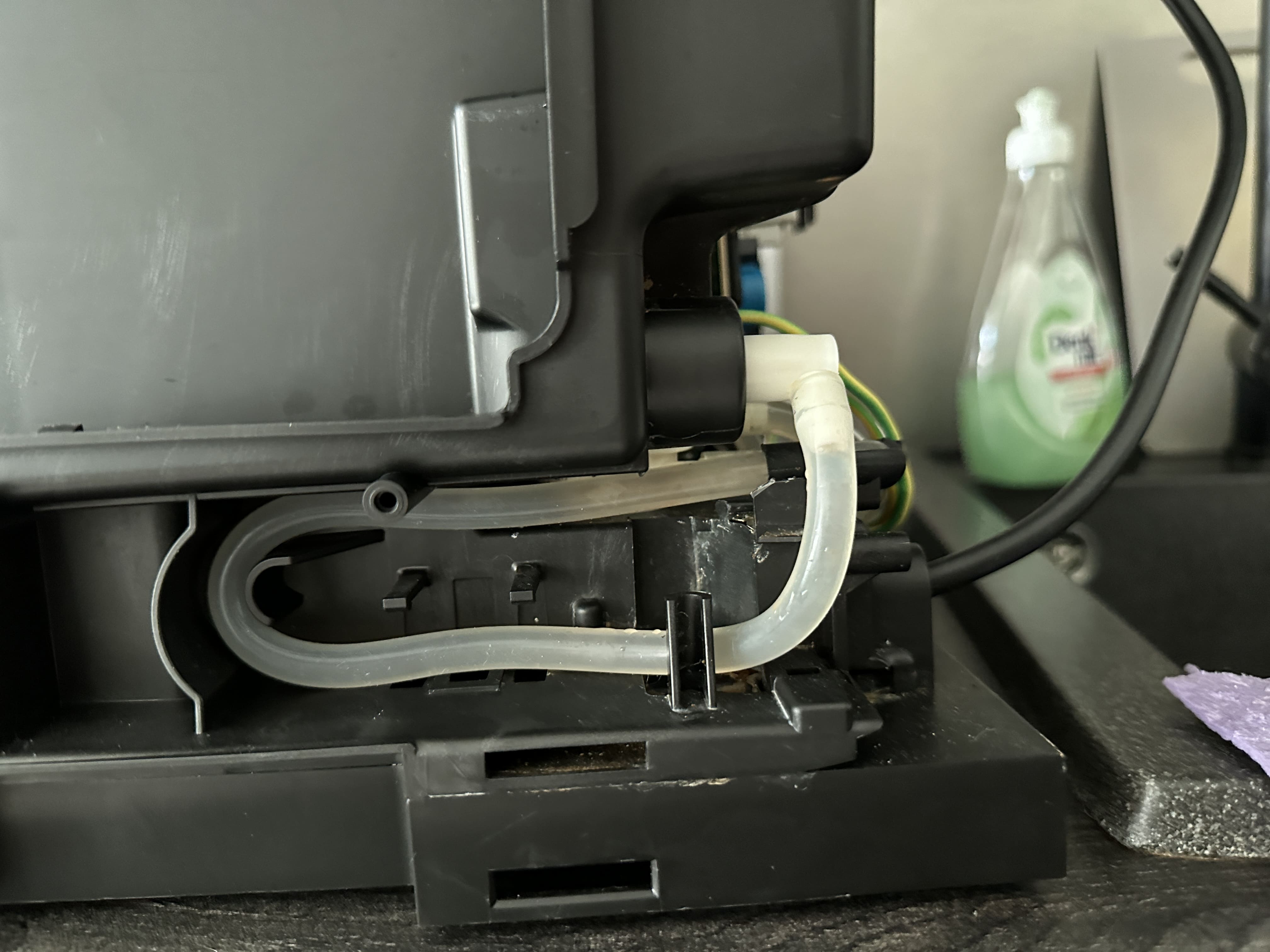

    • @Pusche
      hier ein Foto, ich habe noch ein paar der Maschine drangehangen, falls weiterhin Fotos benötigt werden.
