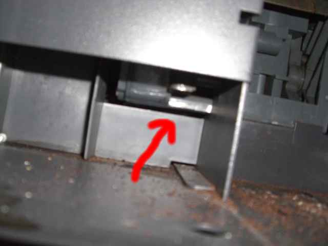

    • Hallo mxpxcx ,
      ...also mal ganz davon abgesehen dass man Brühgruppen NIEMALS in die Spülmaschine geben darf (so verfällt sogar die Garantie !) bin ich mir nicht sicher ob wir vom gleichen Bauteil sprechen.
      Mach mal ein Foto der Stelle von der das Wasser kommt , ich denke das ist besser als seitenweise Text ;)
      Viele Grüße ,
      roadrunner
    • Hallo mxcxpx ,
      Bingo , es ist die Ablauföffnung Deines Supportstutzenraumes , Deine Maschine ist nicht defekt.
      Das Wasser kommt nicht aus der Brühgruppe sondern läuft über , man sieht auch überall Kaffeereste die da nichts zu suchen haben.
      Derselbe Kaffeedreck sitzt in der Ablauföffnung , wenn Du diese wieder freimachst (Schlauchbürste o.ä.) wird das Wasser wieder den normalen Weg nehmen.
      Du findest die Ablauföffnung wenn Du die Tropfschale entnimmst und von vorne unter der Front durchschaust. Dort ist ín Höhe des Supportstutzenraumes eine kleine Ablauföffnung in die Du die Schlauchbürste stecken musst. Ich vemute es wird sofort schmutziges Wasser ablaufen wenn Du "durchgestochen" hast.
      Alternativ kannst Du auch die Abdeckung rund um den Supportstutzen enfernen (2 Schrauben , der Rest ist geclipst) und die Öffnung von dort aus freimachen.
      Dann den Raum um den Stutzen penilbel reinigen (vor allem Pulverreste !) , dann passiert nichts mehr. ;)
      Viele Grüße ,
      roadrunner
    • Hallo mxcxpx ,
      Bitte sehr....ist nur leider nicht so leicht zu fotografieren. Wenn nicht dann schraube doch die Blende ab und versuche es von oben. Du musst dort sowieso dran und den ganzen Kaffeedreck rausholen.
      Viele Grüße ,
      roadrunner
