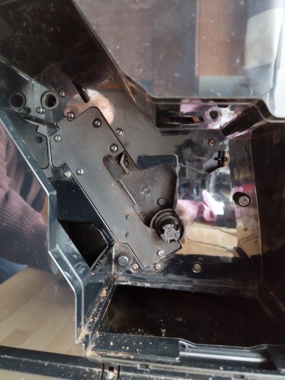

      Hallo Harald,
      der Stern vom Antrieb läßt sich nicht bewegen.
      Irgendwo hab ich gelesen, das der Stern etwas Spiel haben sollte.
      Ist das Richtig so?
      Das Mahlwerk habe ich nicht zerlegt sondern nur ausgebaut und gereinigt.
      Gruß Michael

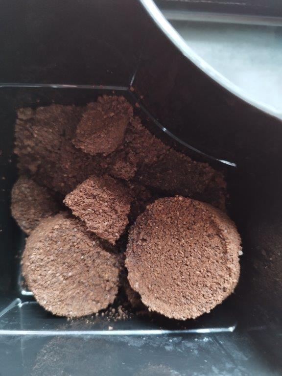

      Mahlwerk passt auch von der Menge
      hast du dir nicht den Link durchgelesen
      die Welle sollte Luft haben
      Antrieb ausbauen und die Welle wenn nötig abschleifen und den Microschalter ganz oben mit dem wenig genutzen von hinten tauschen
      und da es soviel arbeit ist mache ich das Drainageventil gleich mit neu
