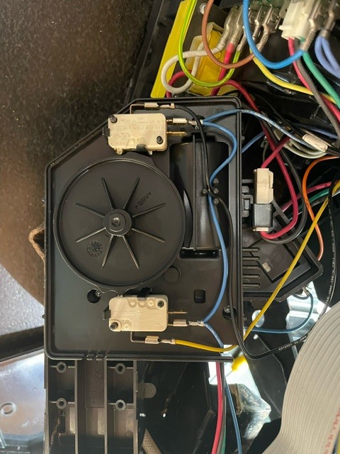

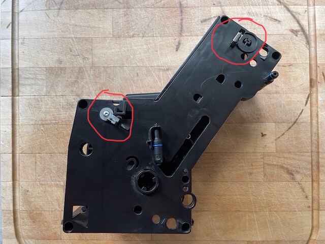

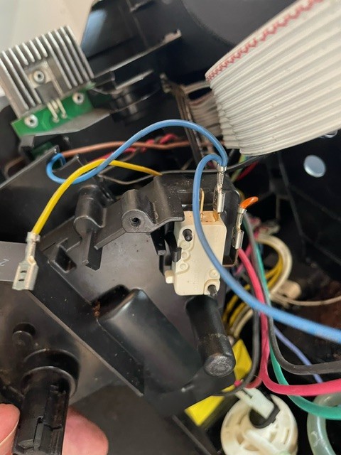

    • Vielen Dank für Deine schnelle Rückmeldung.
      Tatsächlich habe ich mir das auch gedacht. Ich habe aber vorher Fotos von den Anschlüssen gemacht und diese genau so wieder angeschlossen. Bilder habe ich angehängt.
        82,53 kB, 480×640, 34 mal angesehen
        97,66 kB, 480×640, 34 mal angesehen
    • Es passiert aber nicht selten, dass sich die hintere Arretierwelle
      in sich verzieht und deshalb der Schalter trotz eigentlich
      verriegelter Brüheinheit doch nicht gedrückt wird - daher ist
      der Test den Schalter zu drücken durchaus wichtig.
