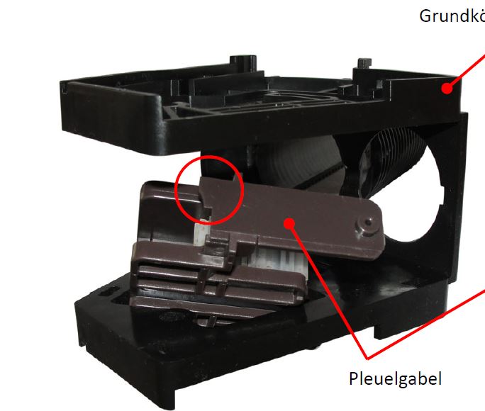

    • okay, Fehler, den ich auch einmal hatte (Lehrgeld und so) ...
      Es funktioniert alles nur bei der Reinigung kommt kein Wasser aus den Ausläufen.
      In der Brühgrupe wurde der Teil mit den Zahnrädern (Pleuelgabel) verdreht eingebaut.
      Das eingekreiste Teil im Bild läuft nicht in die Aussparung von der Aufnahme unten wo die Achse später durchläuft.
      Ich hab mich da einmal zu Tode gesucht.

    • ALTER, soll ich euch mal erzählen wie viele Brühgruppen ich schon revidiert habe von den unterschiedlichsten Marken.
      Ne, lieber nicht. JEDEM erzähle ich wie wichtig es ist, dass die besagte Nase in die Aussparung muss || .
      Und jetzt? Ich bin so blöd.
      Danke, dass du dein Todsuchen überlebt hast.
      Genau das war es. Flüchtigkeitsfehler.
      Herzlichen Dank.
      Ich gehe jetzt in die Werkstatt und beiße mir ein Monogramm in den Arsch.
      Als Erinnerung
