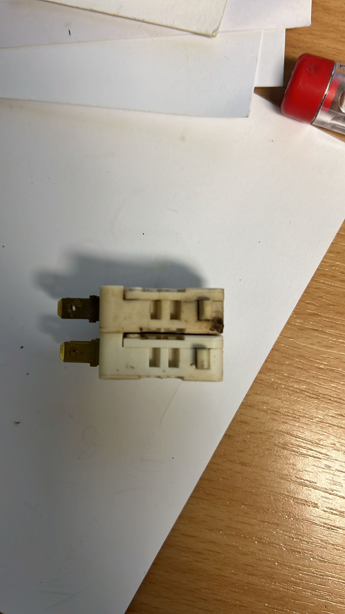

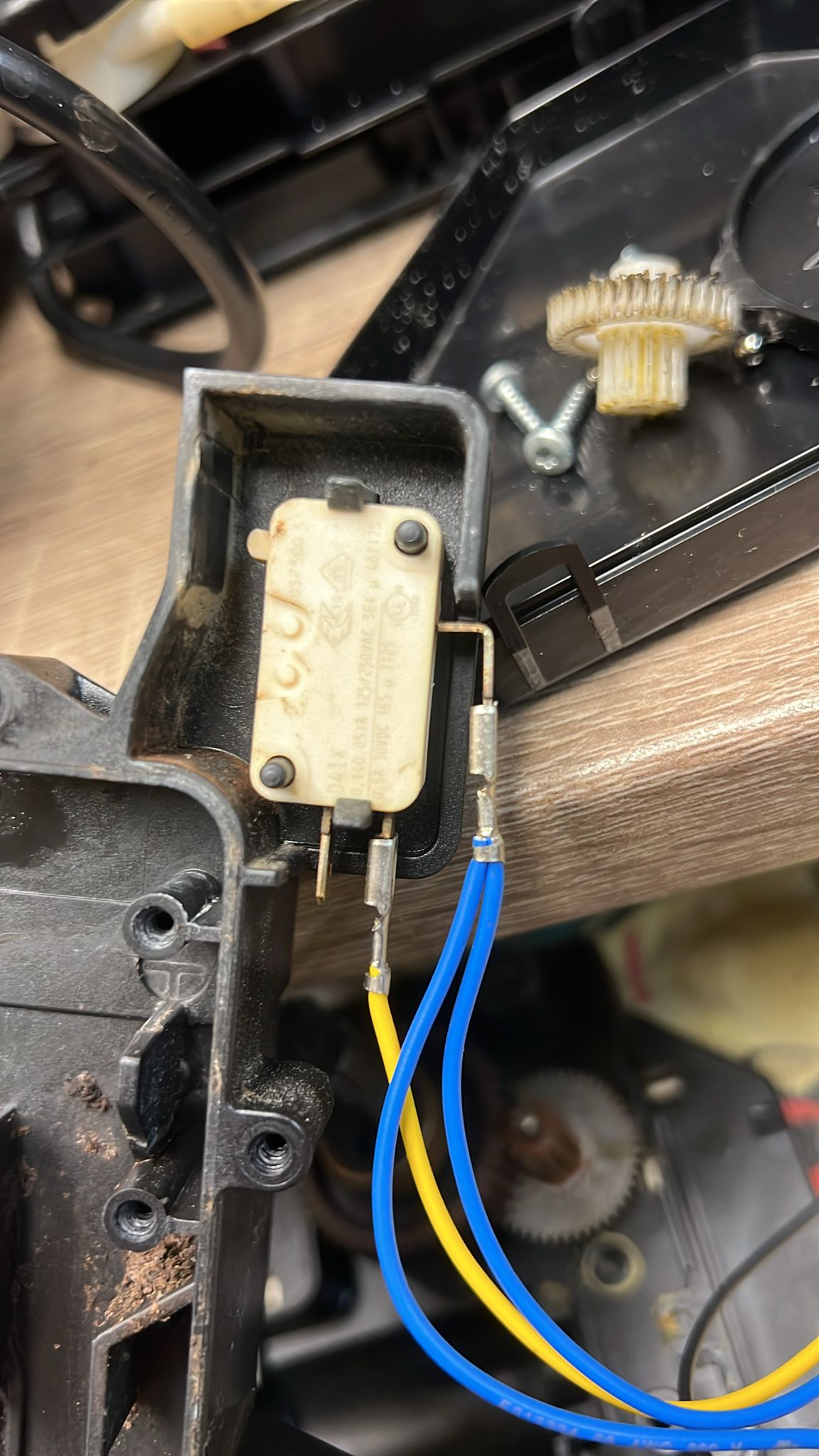

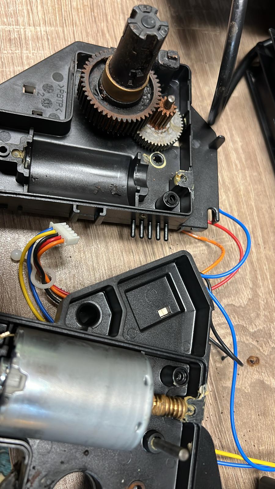

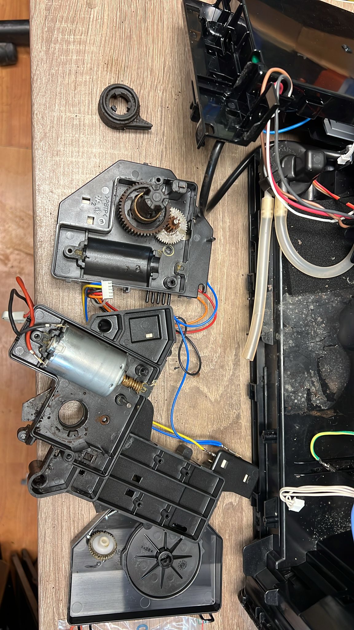

      habe den Antrieb geöffnet das Metallzahnrad ist rostig die Welle ist auf der Microschalterseite nur mit dem Hammer zuentfernen
      die hat ja schon den V2 Mitnehmer also damit wird das auch nicht besser
      und der Microschalter oben hat auch Wasserränder und das mit 6000 Bezüge

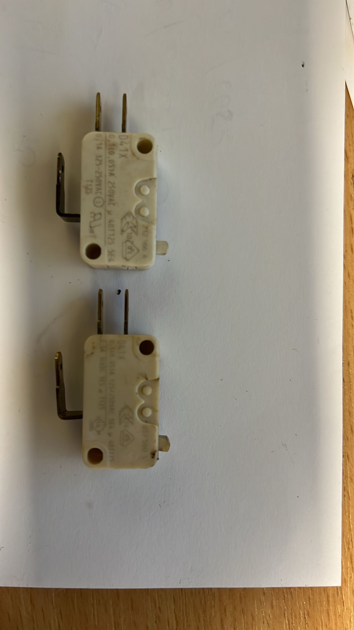

      Antrieb überholt und neuer Microschalter und die Störung ist verschwunden

      dann schnell auf die Seite gelegt, Antriebsdeckel ab, 3 Schrauben
      raus und Antrieb öffnen - Welle so herausziehen und neue einstecken
      dass sich der Mitnehmer nicht verdreht und einfach tauschen...

      Beim Smökern im Forum habe ich gerade im Startbeitrag den offenen Antrieb gesehen. Der Motor ist ja an der Schnecke und an der gegenüber liegenden Seite mit einer Kugel eingepasst.
      Als ich neulich ganz unbedarft den Motorraum öffnete ist mir die Kugel an der Schnecke unwiederbringlich entsprungen. Vorher hatte ich sie in der Hand und festgestellt, dass es eine Metallkugel war. An der gegenüber liegenden Seite war seltsamerweise eine Kunststoffkugel verbaut. Nun habe ich beide Kugeln durch 4mm Kugeln ersetzt, Frage: Stimmt die Größe mit 4 mm Durchmesser?
