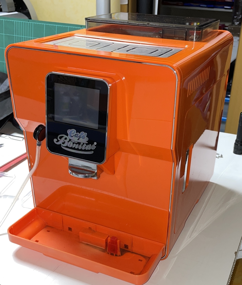

Hallo!
Habe hier eine der seltenen "Bonitas" Maschinen von einem guten Bekannten stehen. Seine Fehlerbeschreibung: "Die verteilt das Kaffepulver in der gesamten Maschine..."
Was es wirklich ist: Sie wirft das gemahlene Kaffeepulver trocken wieder aus.

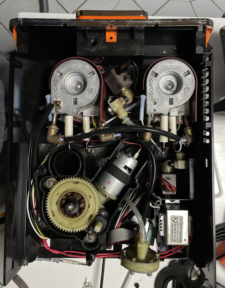

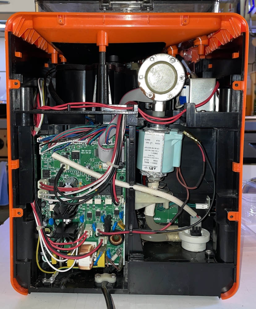

Sie macht zwei Einschaltspülungen. Vermutlich Milch und Kaffeebereich. Beim spülen durch den Kaffeebereich fährt die BG korrekt in Brühstellung und vorn kommt Wasser aus den Auslaufdüsen. Die Wege müssten also frei und funktionsfähig sein...
Bei Kaffeebezug werden Bohnen gemahlen, die BG fährt in Brühstellung, Kolben schliesst kurz und öffnet sich sofort wieder. Kaffeepulver landet trocken im Trester. Es gibt keine Fehlermeldung im Display.
Irgendwelche Ideen warum sie den Brühversuch gleich wieder abbricht?
