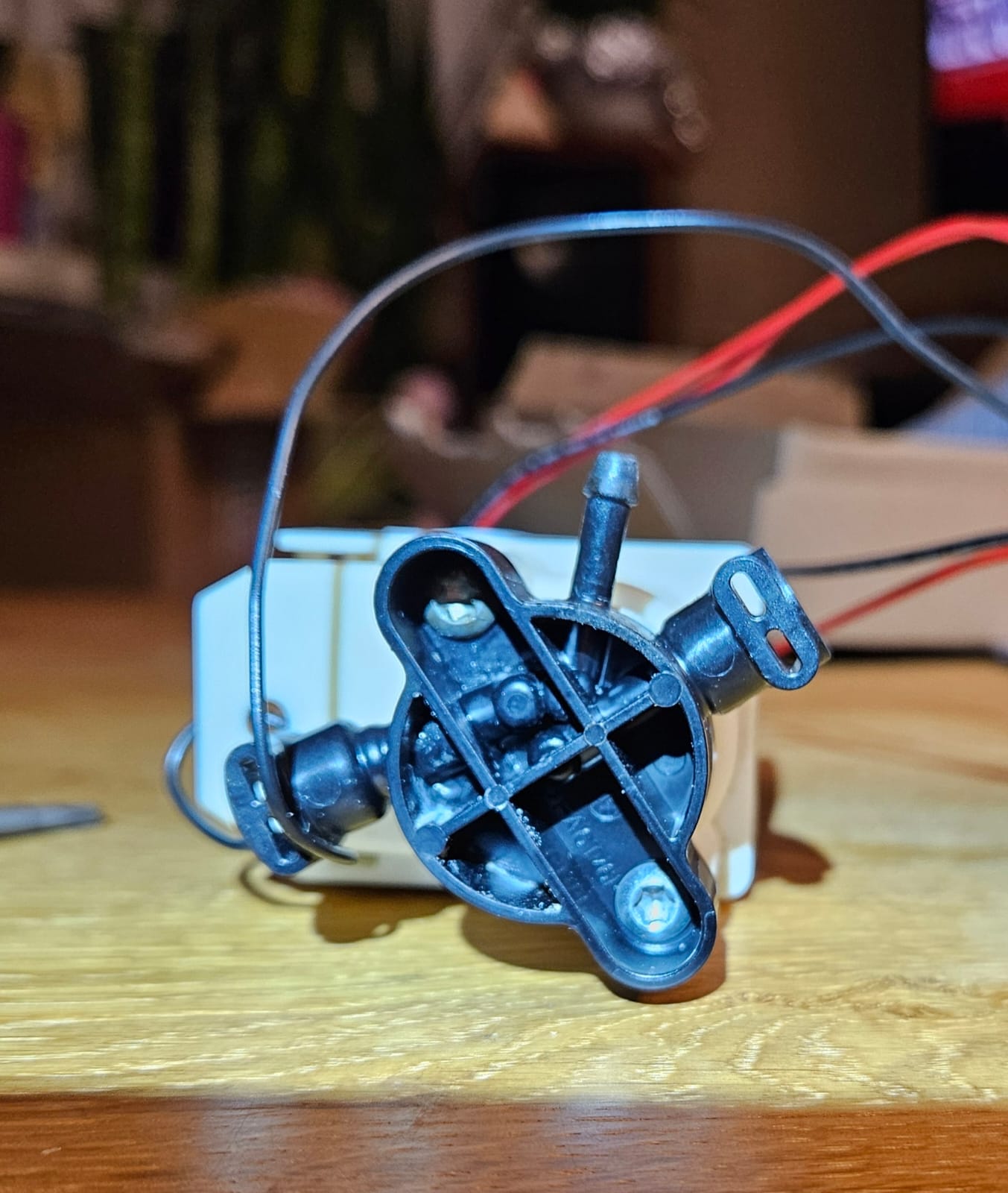

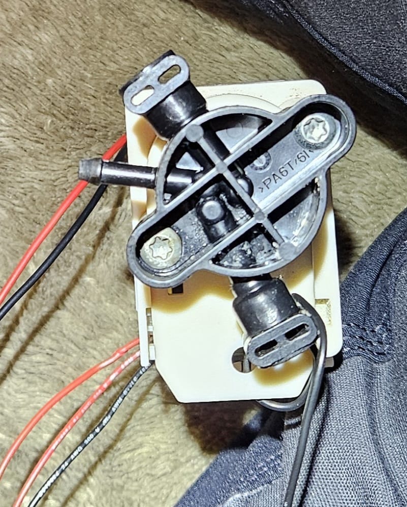

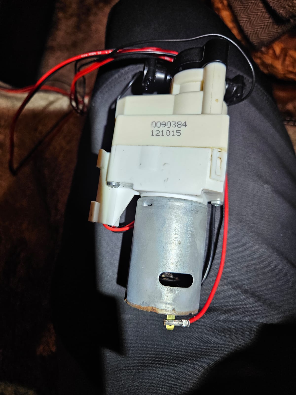

    • Mahlzeit, habe gestern das Keramikventil noch gewechselt und alles wieder zusammen gebaut. Die Maschine lief bis gestern 14 Tage halb offen. Feuchtigkeit konnte ich die ganze Zeit immer nur 2 3 Tropfen am Keramikventil erkennen. Es war immer nur soviel das es nicht abgetropft ist. Das Keramikventil sieht mir auf der Seite wo es aus Aluminium ist sehr alt aus und rostig.kann es sein das auch da von der Werkstatt manipuliert worden ist.Auf dem vorderen Teil (Kunststoff) ist ein Stempel von 2015 was vom Kaufdatum her passen würde. Die Seite sieht mir auch noch ziemlich gut aus aber der hintere Teil ist für mich schon älter. Ich weiß natürlich nicht ob man das Teil auseinander nehmen kann und vertauschen kann. Ich stelle auch noch paar Fotos ein damit ihr das beurteilen könnt da ich keine Ahnung davon habe.

      der Ventilkopf sieht in der Aufnahme undicht aus, aber
      ob es Leim oder Rückstände der Undichtigkeit sind, läßt
      sich auf den Bildern schlecht bewerten.
      Das hinten ist kein ALU, sondern verzinktes Stahlblech.
      Das schaut nach ein Jahren, in Geräten mir Cappuccino-
      vollautomatik, und vor allem wenn es auch noch Undichtig-
      keiten im Gerät gab, so aus. Das wird vom Alter her dann
      schon passen.
