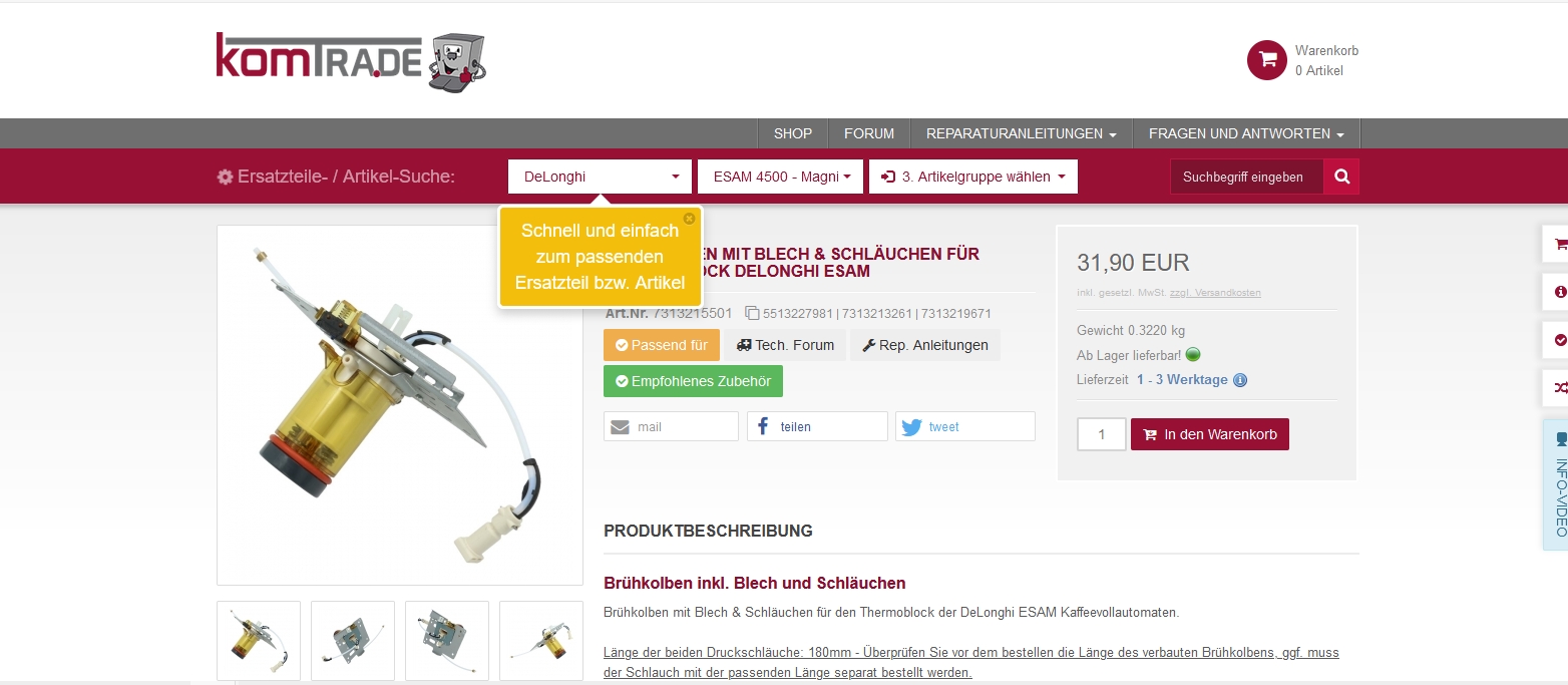

      Ich habe mir den oberen Brühkolben noch einmal im montierten Zustand, durch Beleuchtung mit einer Taschenlampe, angesehen. Trotz längerer Standzeit scheint er zu 2/3 mit Wasser gefüllt zu sein!
      Sorry, dass mir das nicht früher, nach dem Hinweis von Donaurieser eingefallen ist.
      Was folgt aus der neuen Datenlage?
      Soll ich den oberen Brühkolben erneuern?
      Grüß
      Cosima
    • Ups , da ham mers schon . Also wenn du meinen Rat wissen willst , ich würde das Ding neu machen . Nachdem wahrscheinlich das Blech auch schon ziemlich korridiert ist und vielleicht auch der Endschalter einen weg hat , würde ich mir das an deiner Stelle nicht antun mit dem Revidieren . Eine falsche Dichtung und du hast wieder Gehuddel . Mit einem neuen hast eine zeitlang Ruhe .
      Danke für den Tipp!
      Bestelle sofort.
      Wenn das Ergebnis vorliegt gibt`s ne Rückmeldung.
      Bis bald
      Cosima
      Nachtrag:
      Der obere Brühkolben wurde durch ein Neuteil ersetzt. Der Kaffee ist wieder genießbar. :)
      Herzlichen Dank für die effektive Hilfe!
