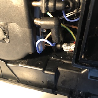

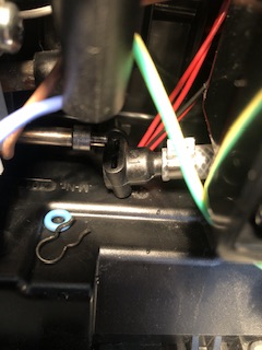

Ich habe geschafft die Maschine zu öffnen. Das war dann doch einfach. Unter dem Abdeckgitter für die Bohnenschächte sind noch 3 Schrauben versteckt. Das Abdeckgitter ist geknipst. Nach anheben des Deckels konnte die Rückwand entfernt werden. (Tipp: Die Miele-Homepage bietet unter Ersatzteile suchen zu den Geräten Explosionszeichnungen an.)
Der Rest dürfte bei der Baureihe CM 7 gleich sein.
Wie erwartet ist „nur“ eine eine Dichtung undicht. Siehe Anhang. Eigentlich ganz einfach. Das ist nur zusammengesteckt mit einem blauen O-Ring 3,4x1,9 mm abgedichtet. Es sind weder am O-Ring noch an der Aufnahme am Durchlauferhitzer noch am Stecker des Druckschlauches irgend eine Beschädigung zu erkennen.
Ich habe den undichten O-Ring vom Kaltwasserzulauf mit dem dichten vom Warmwasserablauf getauscht. Ergebnis war, dass der Zulauf immer noch undicht ist und der Ablauf dicht ist. Es kann also kaum an den O-Ringen liegen. Der Stecker vom Druckschlau scheint einwandfrei zu sein. Kein Riss, keine Kratzer. (Woher auch) Kann der Stecker sich ausgedehnt haben? Die Verbindung am Durchlauferhitzer ist ein blankes Metallröhrchen, ist ebenfalls einwandfrei.
Kennt jemand das Problem bei Miele? Normal müsste ein größerer O-Ring Abhilfe schaffen, wobei ich mich frage wie das sein kann. Den bei Miele ausserdem nicht. Was tun?
Die Bilder zeigen das geöffnete Gehäuse von hinten. Links ist der Durchlauferhitzer, von rechts kommt der Pumpenschlauch mit der Kaltwasserzuführung. Zu erkennen ist die Wasserpfütze.
