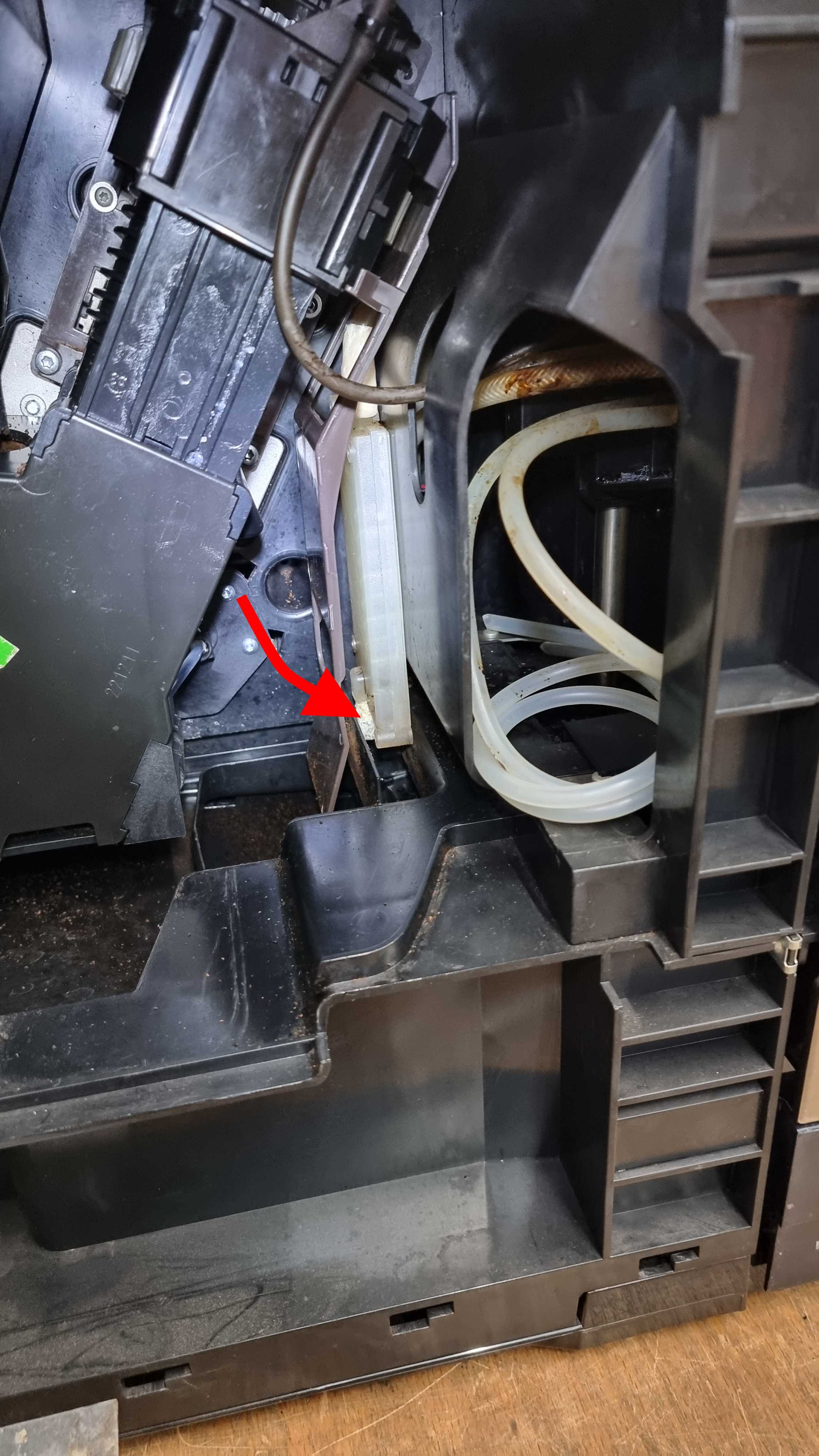

    • Jura X7 Impressa - X7/X9 & Franke Saphira/Smart/Flair - Resurrection, der Gastro-Grundüberhol-Thread
      dann in meinen Beiträgen zur Baugleichen X9 mal suchen und ein lesen
      würde die Tankseite öffnen Tanksockel entfernen und die Milchschläuche passen in die Ansaugleitungen
      die mit Wasser versorgen und den Reedkontaktanschluß brücken und den Schalter hinten mit einen Gummiring auslösen
      aber Vorsicht 240 V und schauen wo Wasser läuft auch den Wasserlaufplan genau ansehen und erst mal die Wasserwege begreifen die x9 ist meiner Meinung nach nichts für Anfänger

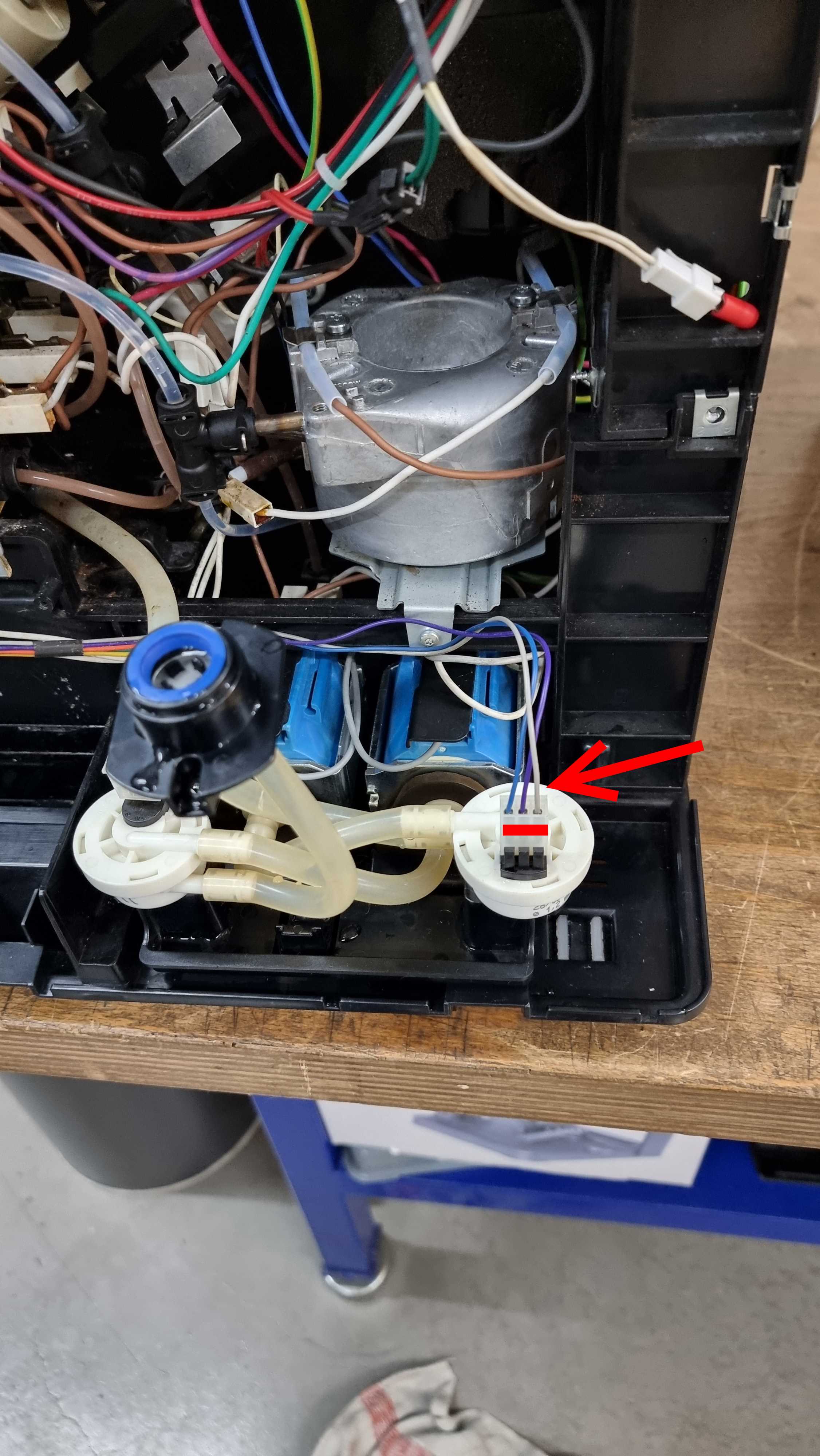

    • Moin Gemeinde,
      wir haben jetzt mal die ganze Einheit "Pumpen-Flowmeter" getauscht gegen die von unserem "Ersatzteilspender-Gerät".
      Gleiches Verhalten.
      Flowmeter geöffnet ... alles hervorragend.
      Beide Pumpen arbeiten. Aber wenn das Warmwasser an der Reihe ist mit Spülen tut sich nichts.
      Tausche ich allerdings die Stecker auf den Flowmetern gegeneinander ändert sich das Verhalten.
      Ich vermute den Fehler in der Elektrik oberhalb des Flowmeters für den Warmwassererhitzer.
      Einen Kabelbruch in dem Blau-Violett-Grauen-Kabeln kann ich nicht feststellen.
      Vielleicht prüfe ich nochmal den Warmwassererhitzer?
