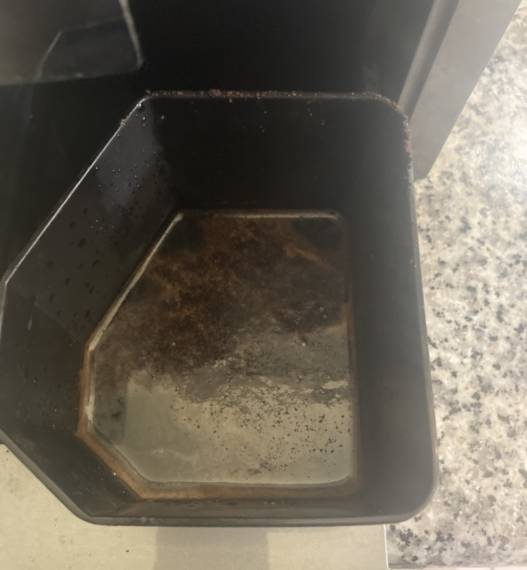

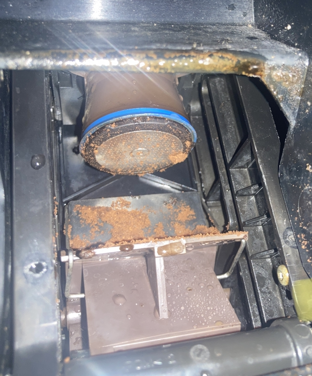

      Jetzt habe ich eine Verstopfung, nach ca 4-5 Bezügen kein Kaffee mehr. Wasser läuft seitlich unter der Tür von der Brühruppe raus. Pulver ist trocken im Kolben und in der Brühgruppe.
      Ich habe die neuen Mahlsteine und Kegel eingebaut. Die ersten Bezüge waren wieder super stark. Aber die Menge an Kaffee in der Tasse wurde aber von Tasse zu Tasse immer geringer und man merkte wie die Maschine sich immer mehr quälte das Wasser/Kaffee in die Tasse zu pumpen.
      Jetzt habe ich eine Verstopfung die ich nicht finde.
      Habe das Brühsieb einzeln ausgeschraubt, das war nur wenig verstopft (kaum) gespült und trotzdem kein Kaffee mehr.
      Den Mahlgrad habe ich zwischenzeitlich auf grob gestellt weil ich hoffte das hilft.
      Wie kann ich Abhilfe schaffen?
      Wo kann es nach dem Tausch noch verstopft sein?

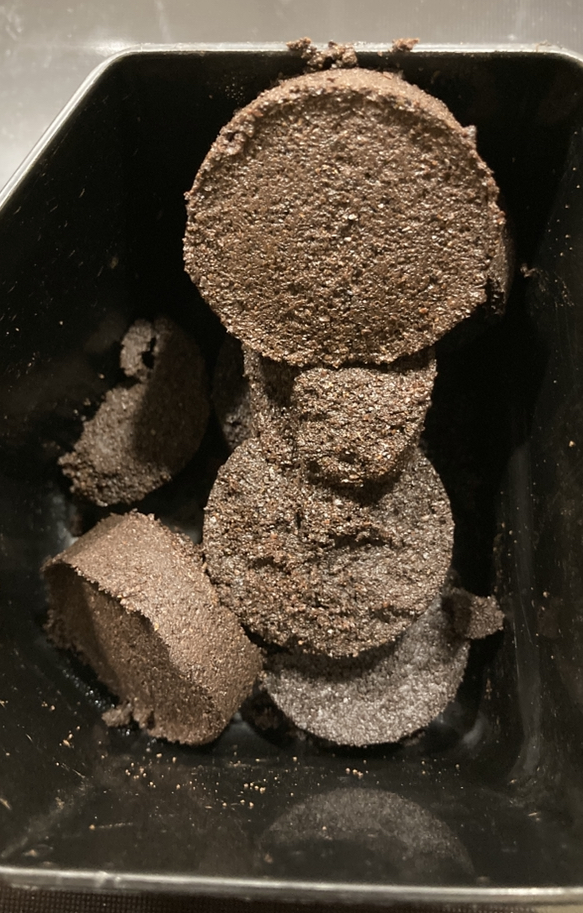

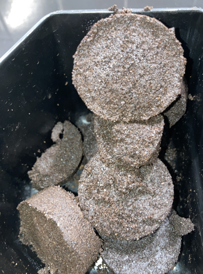

      Die ersten Trester Pucks sahen aus wie neu. Fest und fein und trocken (habe die Brühkolbendichtung mit ersetzt) und die alten waren grob und zerfielen teils und waren feucht.
      jetzt wo ich die Verstopfung verursacht habe ist im Tresterbehälter viel Wasser.
      Würde das Pflegeprogramm Reinigung helfen?
      Kann was durch den Tausch des Mahlsteine aufgrund dessen kaputt gegangen sein?? Das wäre jetzt die absolute Katastrophe!

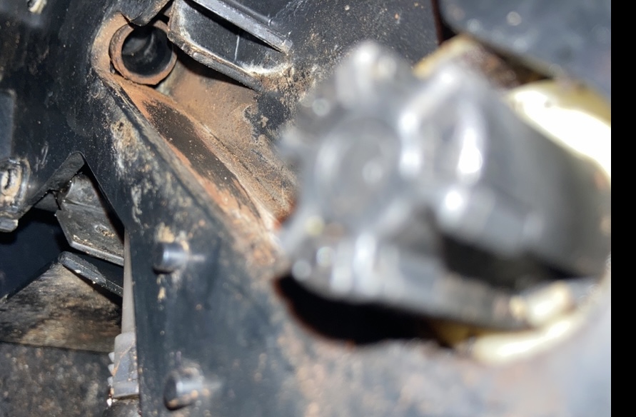

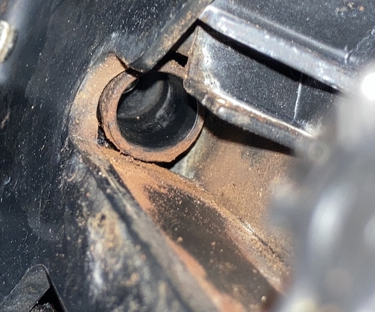

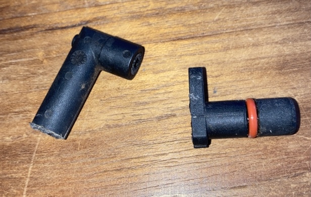

    • Also an der Brühgruppe ist der Einlaufstutzen abgebrochen.
      Ein Teil davon lag nun in der Schale.
      Ist das eine zufällige einfache Ermüdung gewesen die genau jetzt auftrat? Oder war das das direkte Resultat auf die neuen Mahlsteine?
      Ich möchte mit der Frage verhindern dass das Gleiche nochmal passiert wenn ich einen neuen Einlaufstutzen einbaue.
      Wer meint das das eher nicht ein zweites Mal passiert? Wer meint dass könnte dann direkt wieder passieren?

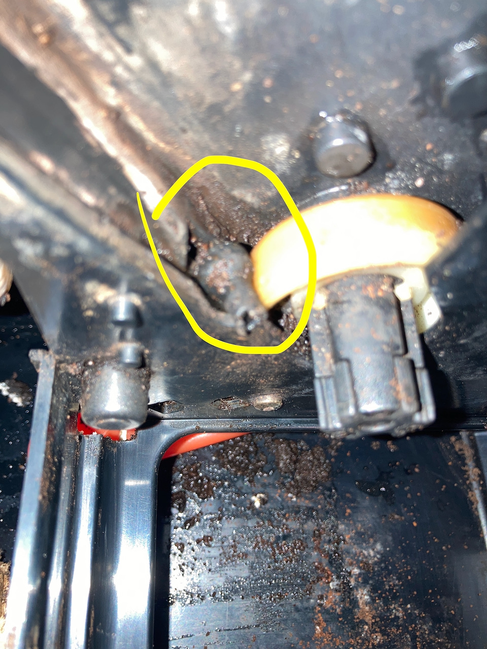

      Die Spitze fehlt.
      Sie steckt vermutlich noch im Drainageventil?
      Kann ich es rausbekommen ohne die ganze Maschine zerlegen zu müssen?
    • Ist die Spitze dort drin zu vermuten?
      Komme ich um eine Totaldemontage der Maschine nicht herum um die abgebrochene Spitze bergen zu können?

      Nun zu dem Punkt mit dem abgebrochenen Anschlußwinkel. Wenn der sich der Rest noch im Drainageventil
      befindet (was aber so auf den Bildern nicht zu erkennen ist - sieht eher so aus, als ob der schon weg ist)
      dann ist es wohl tatsächlich am Besten wenn Du das Gerät soweit zerlegst und das alles mal genau unter die
      Lupe nimmst. Insbesondere auch, ob die 4 Führungen des Drainageventils am Antrieb noch komplett intakt
      sind. Wenn nicht benötigst Du einen neuen Antrieb, da der Fehler sonst immer wieder wegen eines nicht
      ausreichend geführten DVs passiert.
      Die Winkel brechen schon mal aus Materialermüdung ab, oder eben wegen einer defekten DV-Führung oder
      auch wegen einer mechanischen Überlastung der Einheit Antrieb-Brüheinheit.
      Ich glaube zwar nicht, dass die V5 Mahlsteine jetzt so, und absolut ursächlich für das Abbrechen sind, aber
      durch die zu hohe Mahlmenge und den zu feinen Mahlgrad wird das System auf jeden Fall mechanisch sehr
      starkt beansprucht - und zwar stärker als konstruktiv geplant.

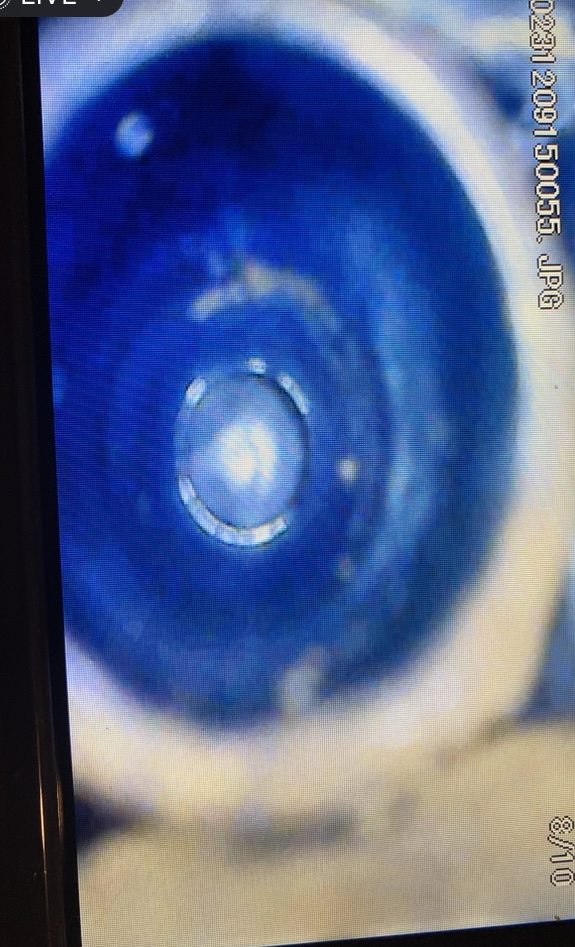

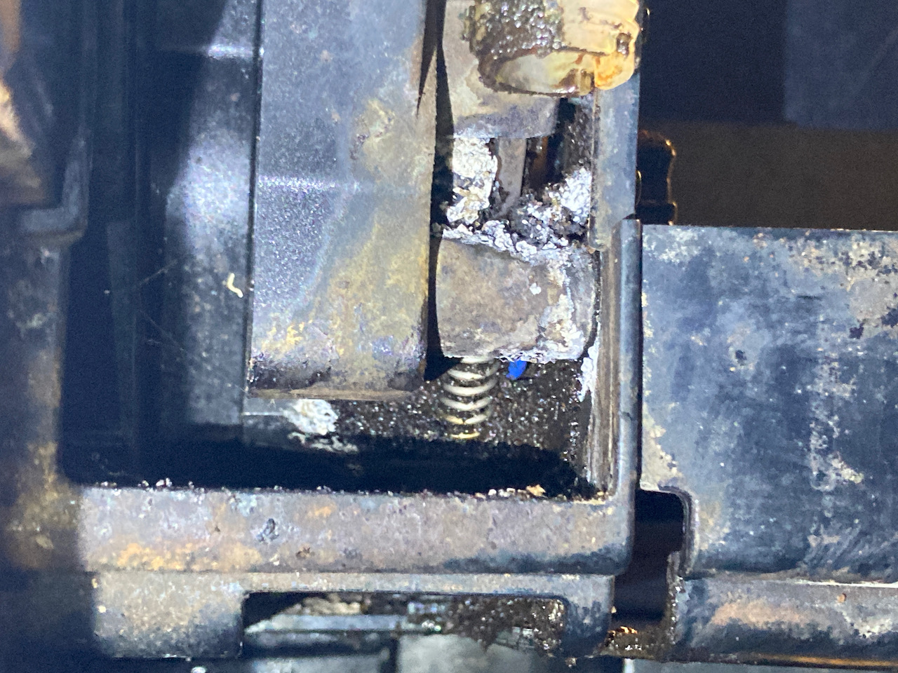

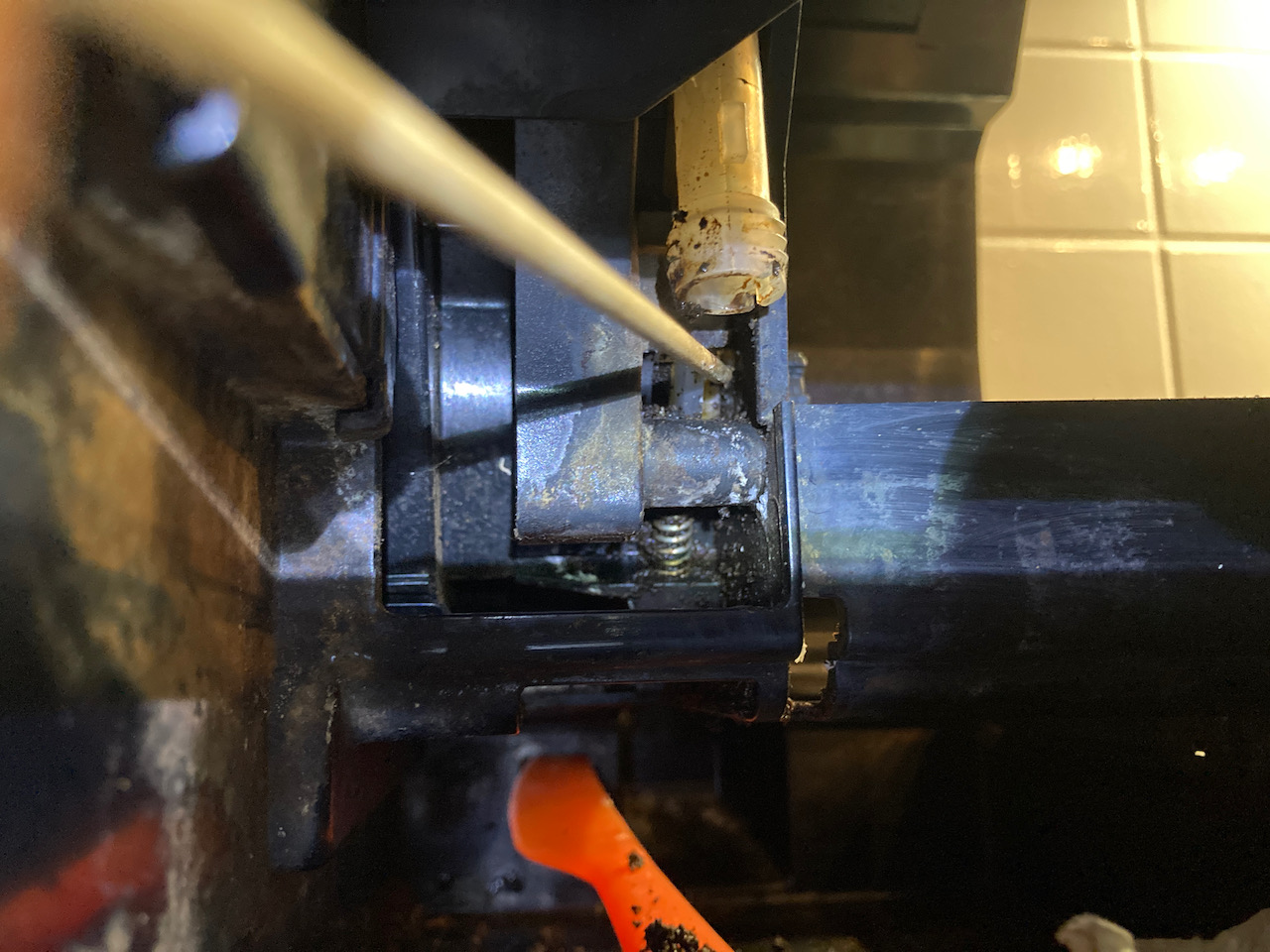

      Ich habe mit einem SpielzeugEndoskop in die Stelle geguckt wo die Spitze sein sollte. Scheint rausgefallen zu sein.
      Jetzt hoffe ich dass sie nicht irgendwo in der Maschine stört sondern vielleicht in den Tresterbehälter gefallen sein mag???
      In der Schale war sie nicht und wäre am Spülbeckensieb verblieben.
      Ich möchte, bevor ich den Aufwand die Maschine in Einzelteile zu zerlegen betreibe, mit einem neuem Winkel einen Testlauf machen.
      Aus dem Kaffeeauslauf kam zuletzt ja kein Kaffee mehr, weil Winkel ab, das verstehe ich. Sie spülte auch nicht mehr den Kaffeeauslauf mit klarem Wasser. Hat das ebenfalls die gleiche Ursache?
      Bevor ich es testen würde wollte ich erfragen ob noch etwas "verstopft" sein kann? Eher nicht, oder? Dann kümmere ich mich bis zur Lieferung des Winkels schon mal darum.

      Grundsätzlich kannst Du das machen und es kann wieder funktionieren.
      Wenn die Ursache für das Brechen des Winkels jedoch eine gebrochene
      Führung des DVs war, kann das sehr kurzfristig (auch schon beim ersten
      Bezug) den neuen Winkel wieder zerstören.
      Wenn es "normale Materialermüdung" des Winkels die Ursache war, dann
      sollte es ohne weiteres Zutun nach dem Tausch wieder funktionieren.
      Weitere Verstopfungen - falls überhaupt vorhanden - siehst Du erst nach
      dem das mit dem Winkel wieder funktioniert.

      Der neue Stutzen ist verbaut, es funktioniert alles wieder. Kaffee ist mehr auf grob als hinten die Abdeckung möglich macht, indem sie vorübergehend ab ist. Und die Kaffeemenge habe ich zwischen 1-3 Bohnen ausprobiert. Mehrere Tassen haben ganz normal funktioniert.
      Es hat mir aber keine Ruhe gegeben dass ich die Spitze von dem Einlaufstutzen nirgends finden konnte, also habe ich mir doch mal die Mühe gemacht mit Stirnlampe und ohne Schale und ohne Expansionskammer zu gucken. Ich habe, Gott sei Dank, letztens bei dem Einlaufstutzen die blaue Premium-Dichtung aufgezogen als ich die Mahlsteine eingebaut hatte. Dadurch konnte ich was blaues erkennen und so konnte ich auch die Plastikspitze orten.
      Zwischen Brocken schimmligen Kaffeepulvers hinter und neben der Feder vom Drainageventil lag es. Ich konnte es oben vor dem Mitnehmer mit einer Spitzen Klemme und Pinzette bergen.
      Jetzt bin ich beruhigt dass das Teil nicht noch etwas hätte Verklemmen können.
      Und noch was Positives ist dabei rumgekommen, dadurch dass ich erschreckenderweise diese verkrusteten teils verschimmelten Pulverreste dort gesehen habe wo man sonst nicht guckt habe ich mich doch entschlossen wie @BlackSheep empfohlen hat die Maschine ganz zu öffnen und auch mal in den Antrieb zu gucken.
      Das mache ich an einem freien WE, wenn ich Zeit habe.

      jetzt habe ich schon reichlich Tassen mit den V5 Steinen gezogen und fange an den Mahlgrad wieder zu verfeinern. bevor der VA den Geist aufgegeben hatte war der Mahlgrad viel feiner was dann die Probleme auslöste denke ich.
      jetzt ist er so wie auf den Fotos. Der ist eigentlich zu grob, oder?
      Beim Bezug kommt anfangs sehr dunkler Kaffee und dann schnell wieder helles Wasser.
      so soll das doch gar nicht sein, oder? Das Kaffeewasser sollte doch längere Zeit des Bezuges vorhanden sein. Oder?
      der Mahlgrad sieht NICHT zu grob aus
      und sollte wohl auf keinen Fall noch
      feiner gestellt werden.
      Funktionsbedingt ist es bei ALLEN
      Kaffeevollautomaten so, dass zu Beginn
      ein sehr starker Kaffee kommt und der
      Durchfluss im Laufe des Bezugs immer
      heller wird - bis nahezu ungefärbt.
      Ein Kaffee Crema bei einer Druckbrühung
      ist systemisch ein Espresso mit mehr
      Wasser (gilt soweit auch für Siebträger
      Geräte).
