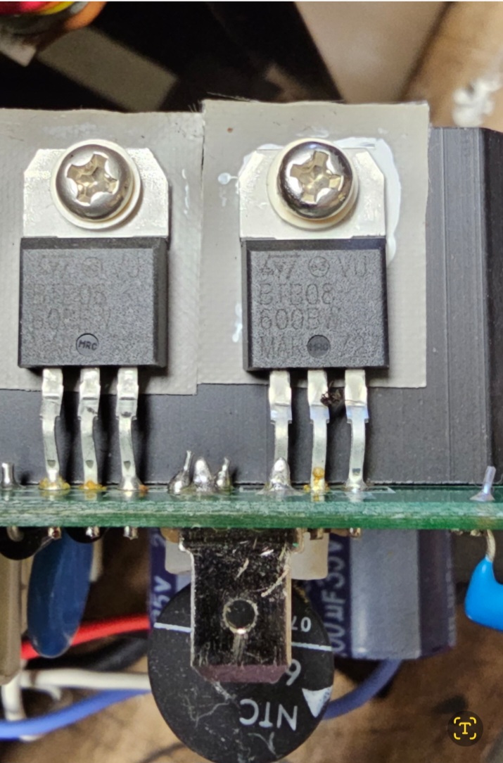

Hallo, eine Frage an die jura Experten. Beim enkalken meiner s9 hat es mir neulich den Sicherungsautomaten hersusgeworfen. Habe die Maschine geöffnet und überall stand Wasser. Nach dem trockenlegen und Umzug in die garage mit Fi Schutzschalter wurde beim einstecken der Fi ausgelöst. Zum Test habe ich den Schutzleiter vom Thermoblock Gehäuse abgezogen und der Fi Blieb drin. Nach weiteren Messungen war klar das der Thermoblock kaputt war. Also ein neuen Thermoblock eingebaut , der Fi blieb drin und der Block wurde warm bzw heiss kurze Zeit später Fehlermeldung 5 . Ich habe die Schmelzsicherungen gemessen und siehe da eine kaputt. Schmelzsicherung getauscht und Maschine ohne den Thermoblock angeschlossen zu haben füllen lassen. Als die Befüllung abgeschlossen war Thermoblock angeschlossen und er wurde wieder so heiss das es erneut die Schmelzsicherung gekostet hat. Was mache ich falsch, bzw was ist mir entgangen??
