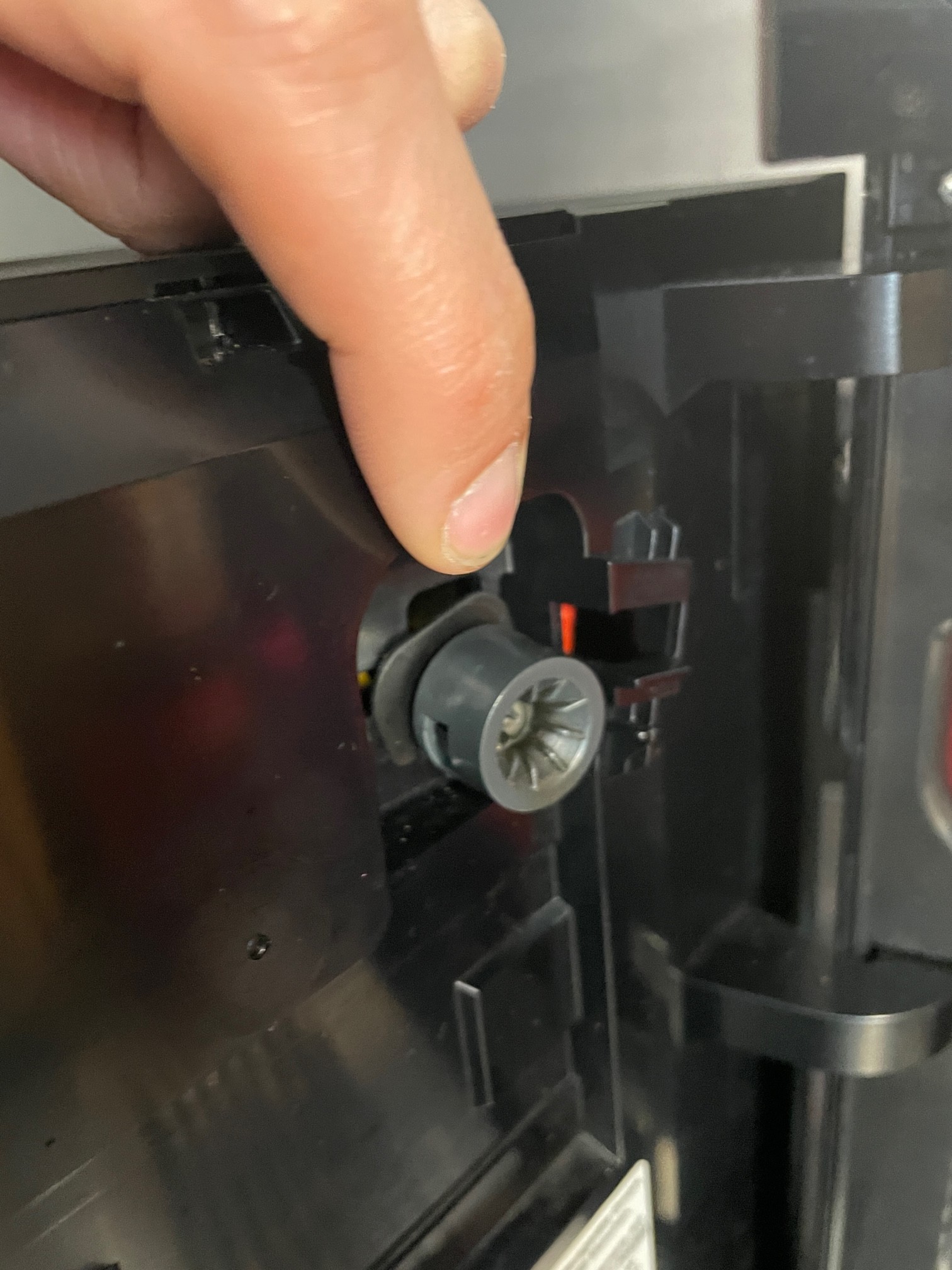

      Wenn ich die Tür öffne, ist an der Innenseite der Kaffeeeinfüllstutzen (siehe Anhang). Dieser ist bei mir etwas lose, ist das normal?

      Diese Andockbüchse für den Kaffeeauslauf der Brüheinheit
      muss etwas Spiel haben, sonst kann man die Bewegungen
      nicht ausgleichen. Ob es "zuviel" Spiel ist, kann man nur
      daran erkennen, wenn es mehr geworden ist, als wie es beim
      neuen Gerät war.
