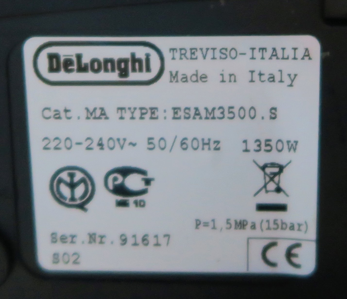

      zunächst mal müßten wir klären, ob es
      wirklich eine EAM oder eine ESAM ist.

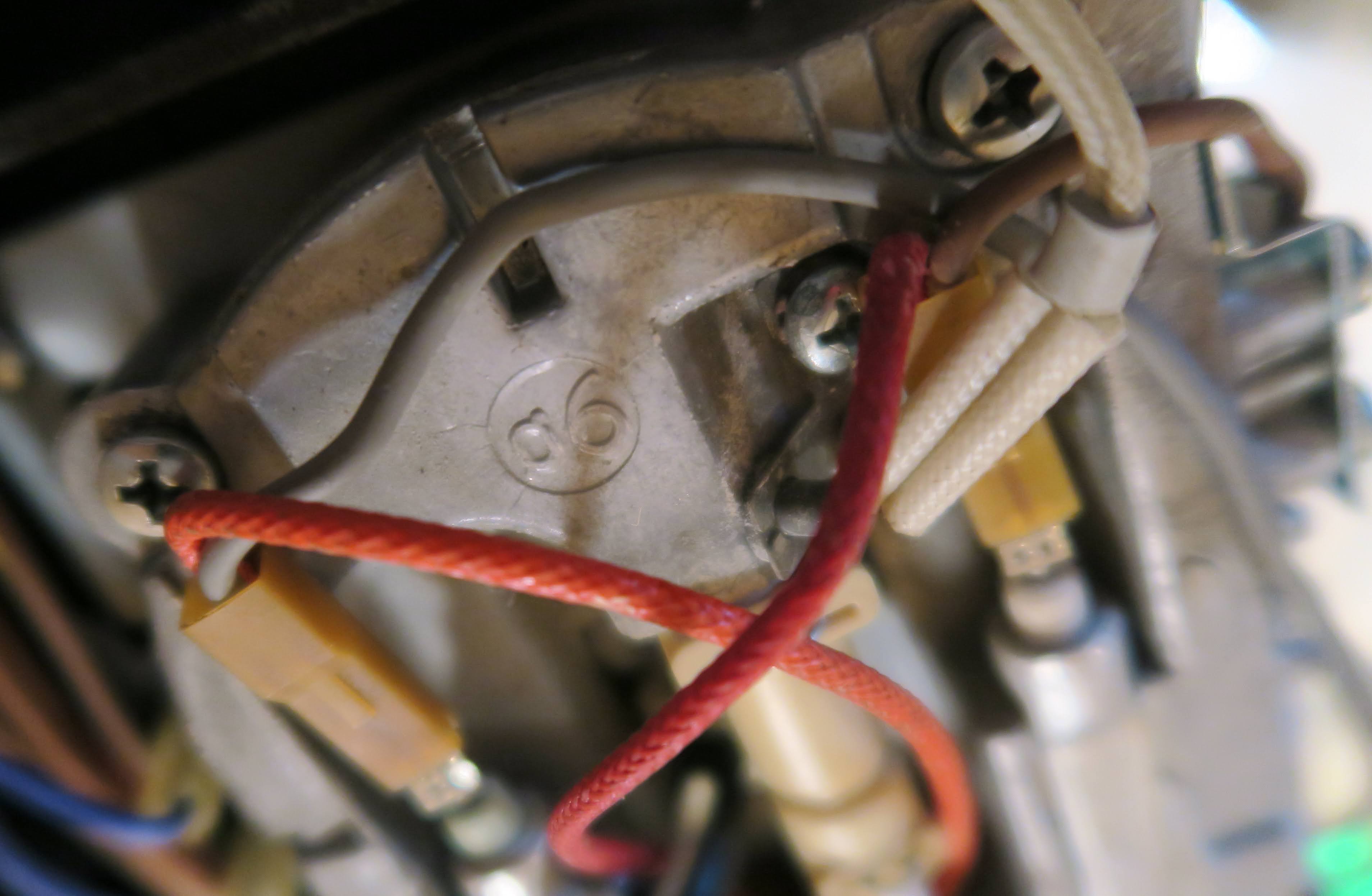

      Ein Foto der Hauptheizung des Gerätes
      würde helfen.
    • Dann könnte es durchaus sein, dass die Hauptheizung
      defekt ist. Die ESAM neigen bisweilen dazu, dass die
      Heizschleifen der Heizung kaputt gehen.
      Dann ist eine neue Heizung fällig - Du musst schauen
      ob auf Deiner Heizung 5mm oder 6mm steht - dann wäre
      eine dieser die passende:
      komtra.de/delonghi-ersatzteile…ersion-delonghi-esam.html
      komtra.de/delonghi-ersatzteile…-o-6mm-delonghi-esam.html

    • Das bedeutet dass du den 6mm Thermoblock drin hast. Hast schon jemanden zum Messen gefunden?
