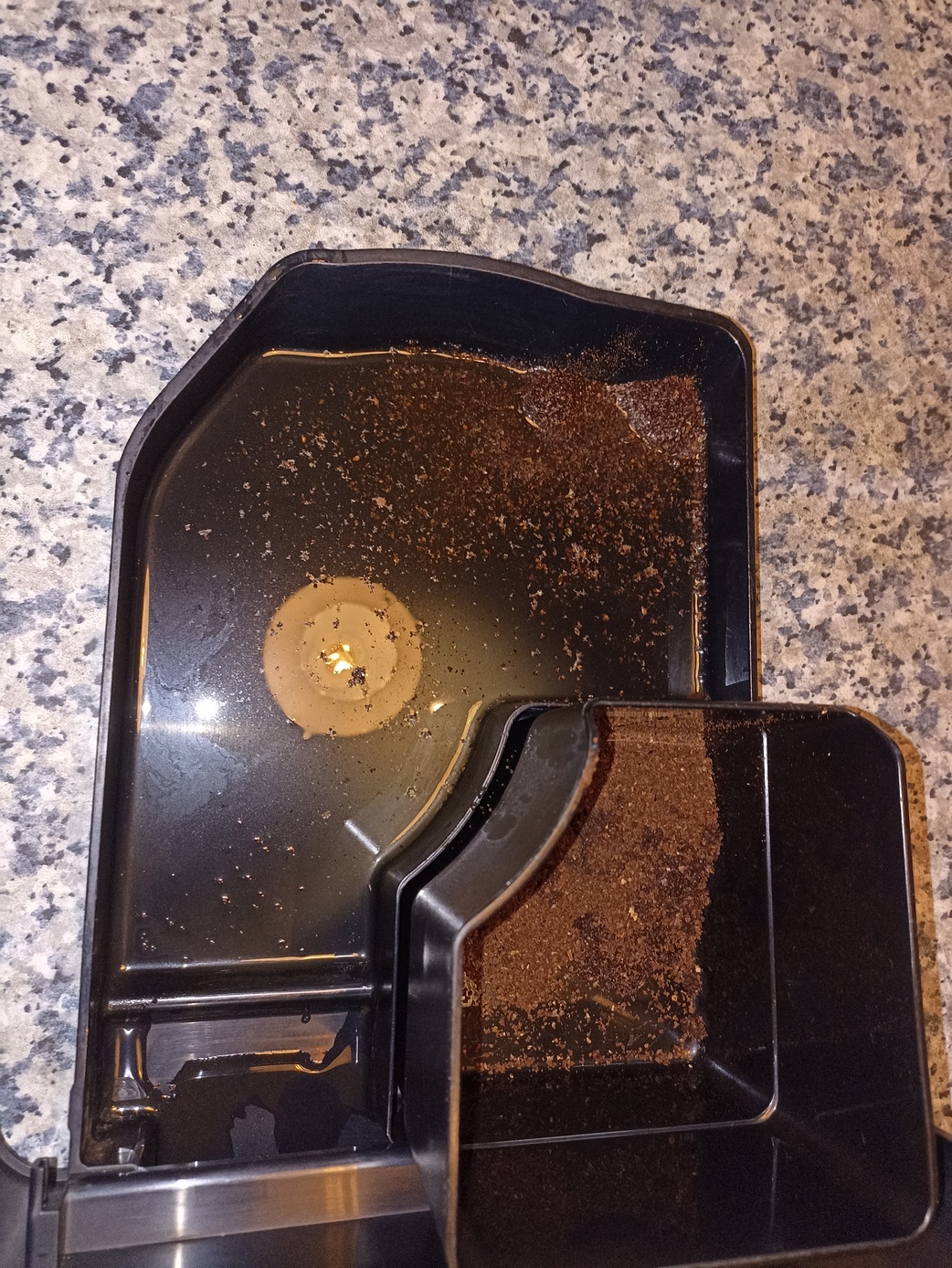

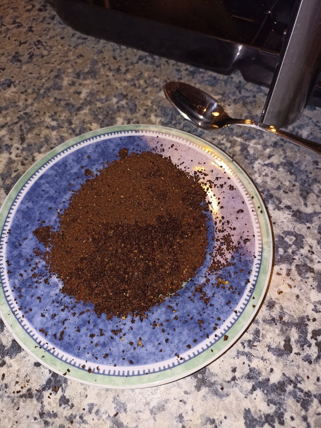

      Ich habe gerade noch mal mit 5 Bohnen Kaffeestärke versucht einen Café crème zu machen. Das Mahlwerk hat 11,8 s gemahlen; dann kam wie schon die ganze Zeit der Abbruch mit dem Pfeifton (also kein Brühvorgang). Das trockene Pulver im Tresterbehälter wog 20 g; in der Auffangschale war dann auch noch zusätzlich ein kleiner Pulverrest (siehe Fotos).
      Ich hoffe diese Hinweise sind hilfreich.
      Frage an Tobias L.: Was meinst du mit "Pulver Menge reduzieren"?
      Generell wollte ich noch wissen wie die Pulvermenge bestimmt wird; ich vermute das Mahlwerk wird zeitgesteuert von der Elektronik (abhängig von der gewählten Stärke). Stimmt das? Dann könnte ich miur vorstellen dass die Elektronik einen Schuss hat.
        765,12 kB, 1.042×1.388, 60 mal angesehen
        717,44 kB, 1.042×1.388, 67 mal angesehen
