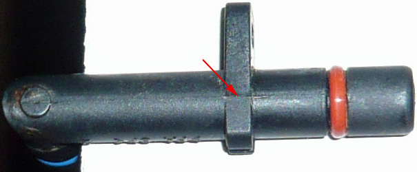

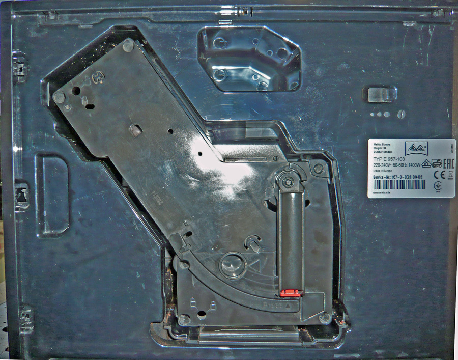

    • Hat geklappt, jedoch mit einem 9V-Netzteil. Jetzt steht die Antriebswelle allerdings falsch und ich weiß nicht wie ich das Ding in Grundstellung bekomme. Gibt es eventuell ein Foto von der Rückseite woran man die Stellung des Steuerrades bzw. die Stellung der Microschalter ekennen kann ? Vielen Dank schon mal im Voraus.
    • Vielen Dank sb_NUE, mit diesen Bildern hätte es sicherlich auch geklappt.
