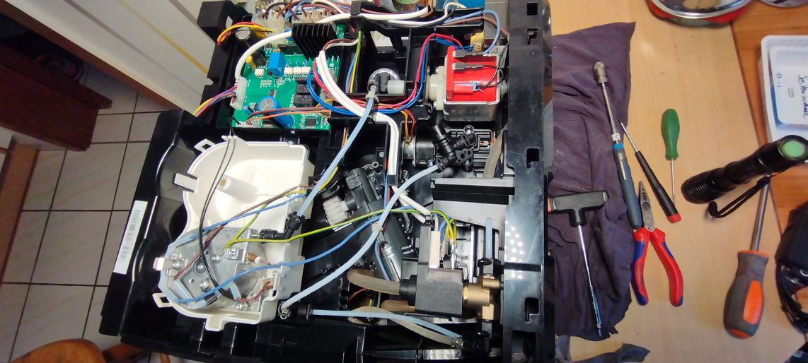

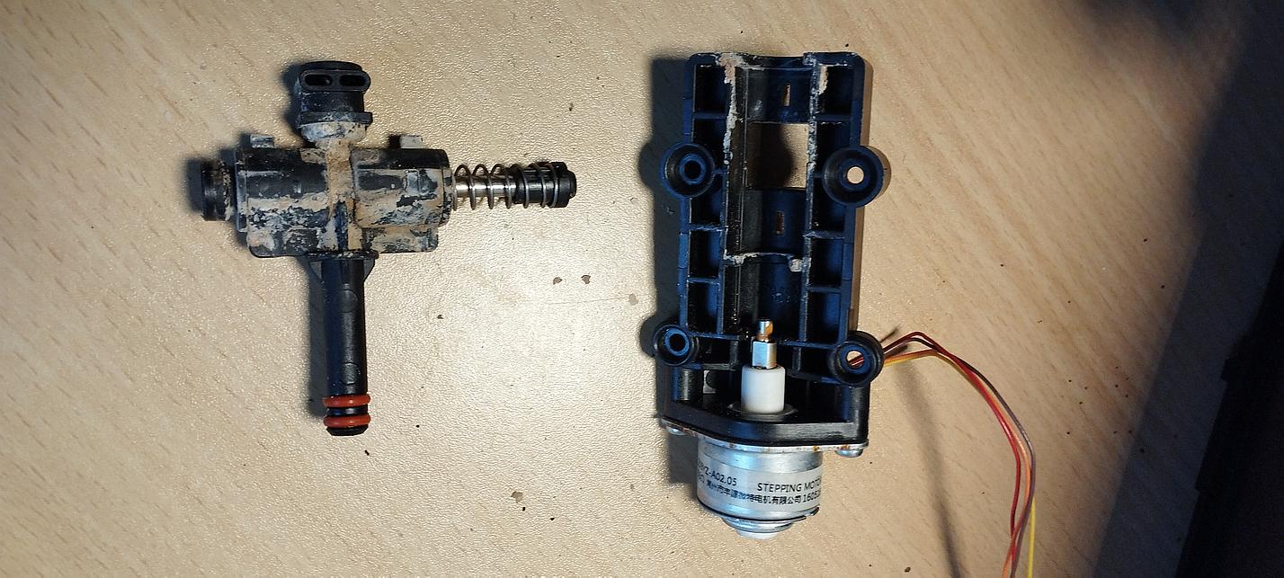

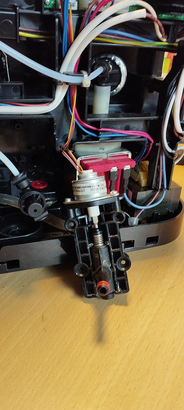

      ich suche für den KVA Privileg KLM1605S das Drainageventil als Ersatzteil.(siehe Bilder)
      Leider gibt es zu der Maschine kaum oder keine Angaben oder Ersatzteillisten.
      Ich habe das Drainageventil nur gebraucht in Polen bei Allegro.pl gefunden. Hersteller ist Zelmer oder so.
      Kann jemand vllt sonstige Angaben/Bezugsquellen für dieses Ersatzteil machen ??
      Muss man hier komplett den Schrittmotor und das Ventil als Einheit tauschen ??
      Für Hilfen und Tips wäre ich sehr dankbar.

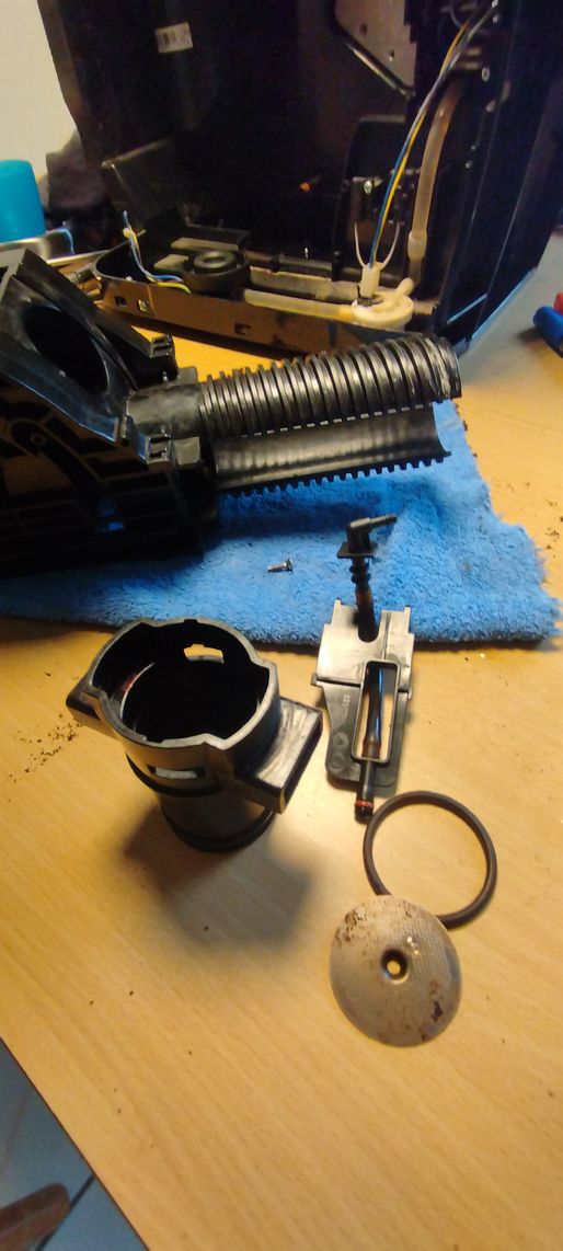

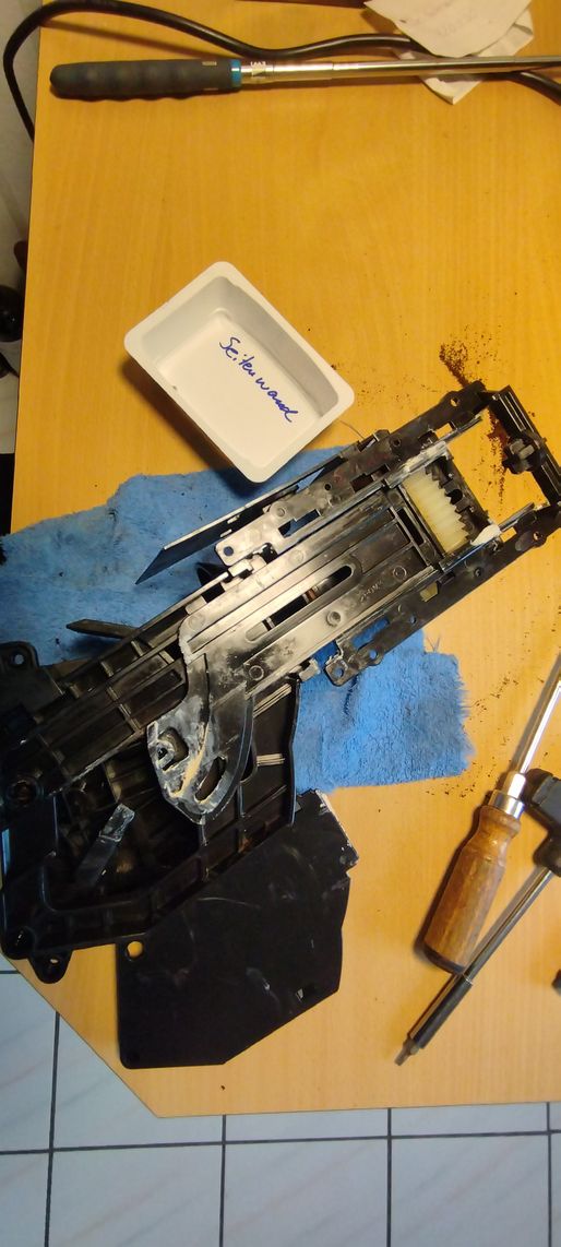

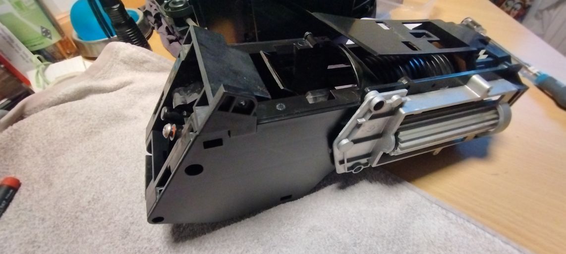

      Weiterhin problematisch war, das ich so ein Kaffeevollautomat vorher noch nie zerlegt habe.
      Bei der Revision der Brühgruppe habe ich mich an mehreren Beschreibungen und Videos der Jura-Brühgruppen orientriert.
      Auch passte ein bestellter Dichtungssatz der Jura-Brühgruppe 1:1 hier in die Privileg.

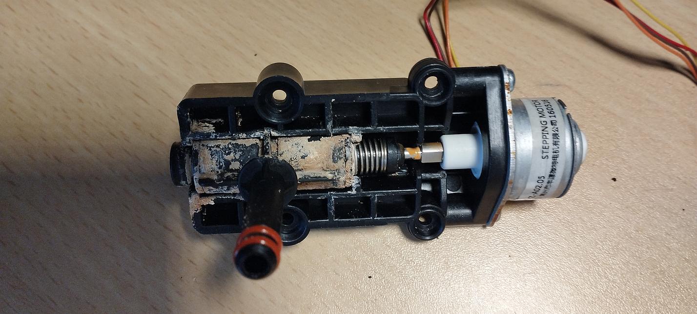

      Beim Übeltäter, das Drainageventil (das fest saß) habe ich folgendes herausgefunden:
      Steppermotor : FYM 25BYZ-A02.05 / 12V
      Hersteller Drainageventil : Zelmer 12007432
      Aber man ruft hier in Deutschland für diese gesamte Einheit Drainageventil einen Preis von ca. 140€ bis 157€ auf, und das ist absolut unrealistisch.

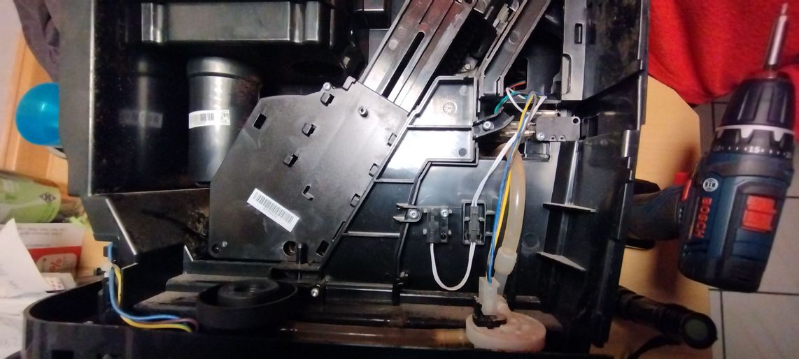

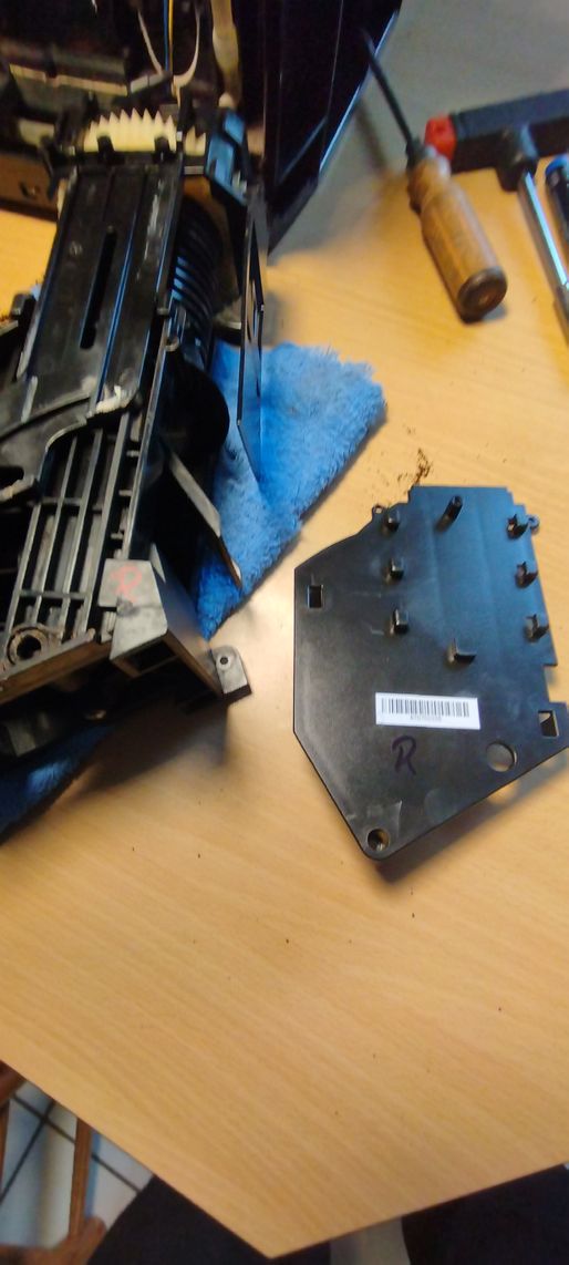

      Ach übrigens, die Maschine läuft wieder. Hier noch einige Bilder der Maschine.

    • @BlackSheep.
      Fehlerbild war: Das DV saß absolut fest,(sieht man ja auch auf den beiden Bildern meines ersten Beitrags).
      Der Motor knurrte nur, wenn das Ventil geschaltet werden sollte. Also Elektronik=Ansteuerung schien OK.
      Das DV ausgebaut und auch den Schrittmotor davon abgeschraubt. Dann Kriechöl auf den Linearstift mit langer Einwirkzeit gegeben.
      Da die technischen Daten des Motor bekannt waren nun den Motor mit Hilfe eines kleinen Computers (Arduino Nano) vorwärts / rückwärts betrieben. Er lief zum Glück wieder, die kleine Linearachse noch mal richtig blank geputzt und alles wieder zusammen gebaut. Die Nutring-Dichtungen des DV durch Dichtungen aus dem Jura-Set ersetzt. Auch den O-Ring für den Teflonschlauch-Wasserzulauf ersetzt. Jetzt das DV an die Elektronik der KMaschine angestöpselt, ein Behälter unter den Wasserzulauf-schlauch und dann mehrere Reinigungszyklen gestartet, dabei wurde dann das Ventil in seiner Funktion beobachtet.(siehe Bild) Im eingebauten Zustand kann man nichts sehen.
      Danach die gesamten Komponenten in die Maschine gebaut und alle Funktionen noch einmal ausführlich getestet. = OK.
