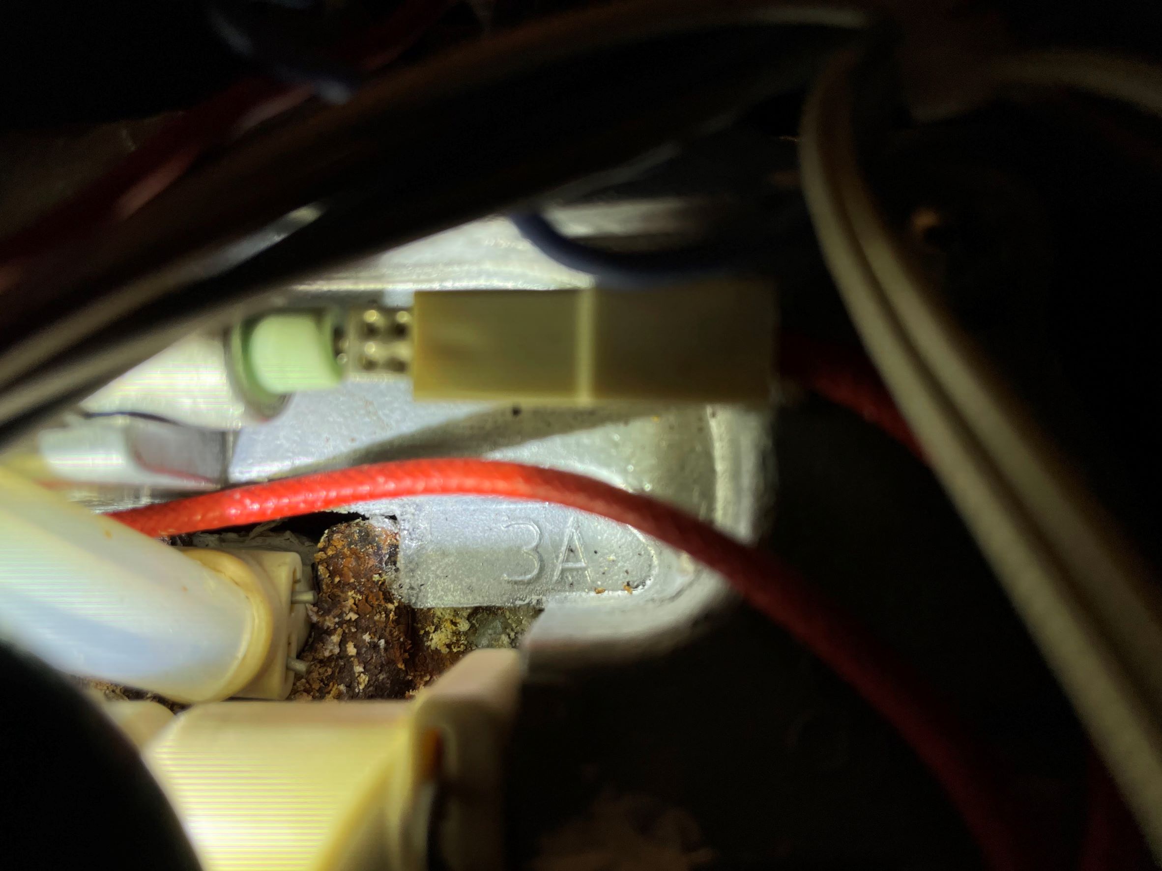

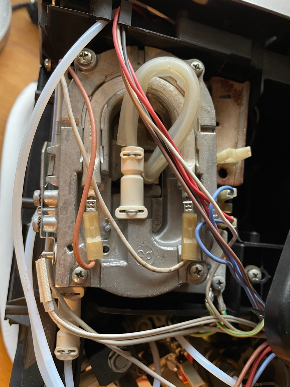

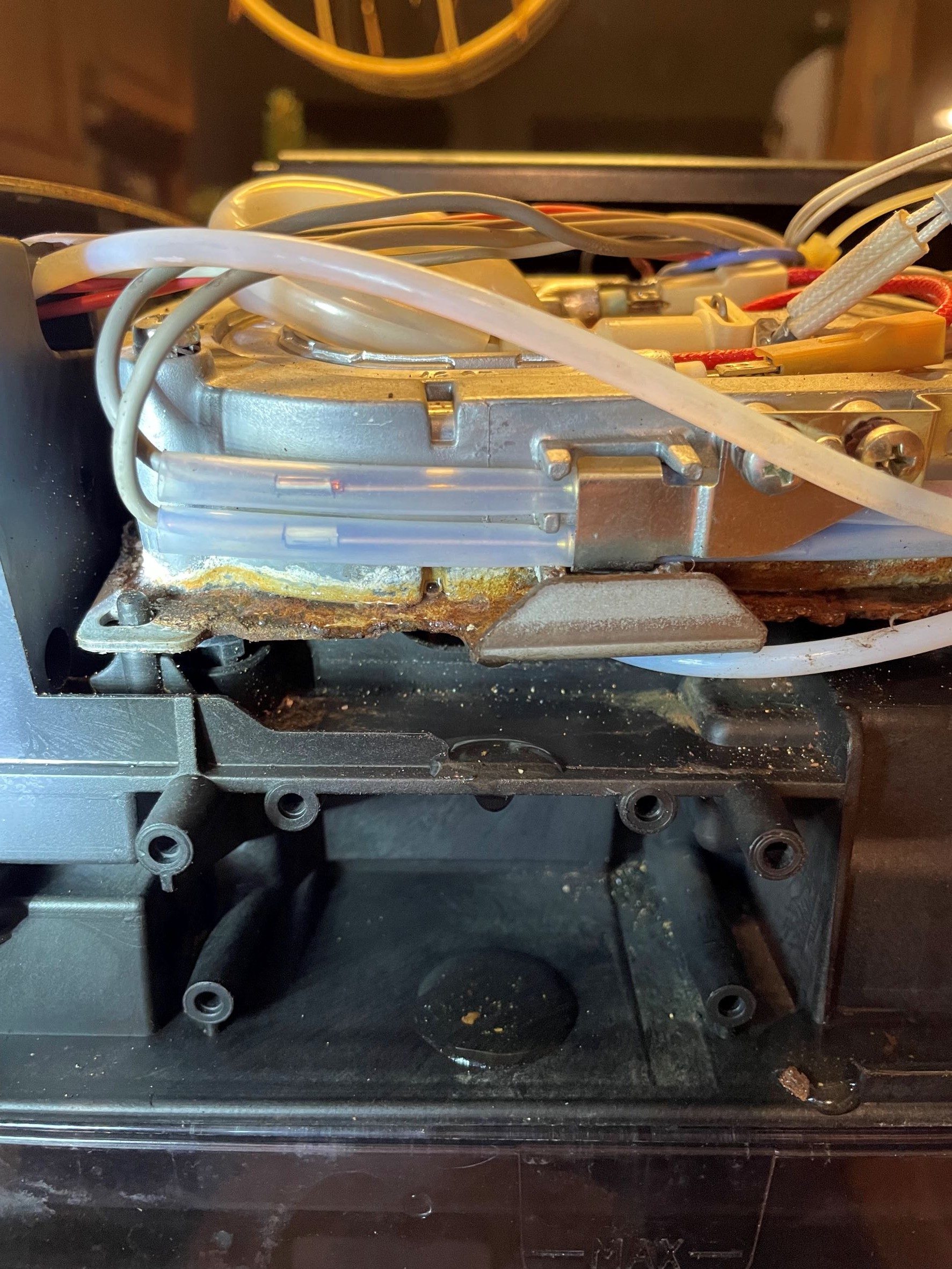

Nachdem bei der Maschine rechts hinten nach dem ausschalten immer eine Pfütze ist, habe ich die gute einmal zerlegt. Unter dem Erhitzer ist bereits Rost. Beim Einschalten tritt beim Erhitzer mittig Wasser aus. Auf Bild 2 links der 3A blubbert das Wasser heraus beim einschalten. Die Stelle ist in der Mitte des Erhitzers. Meine Frage: Ist sicher der Erhitzer undicht und muss somit gewechselt werden oder kann die undichte Stelle darunter oder an einer Verbindung sein? Danke für die Hilfe!
