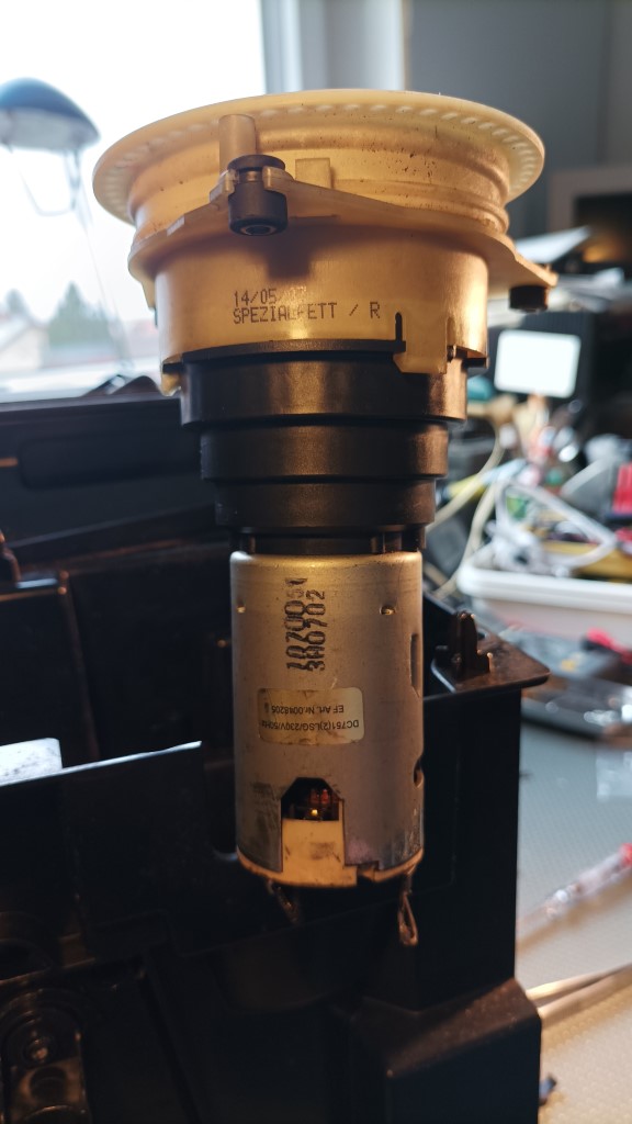

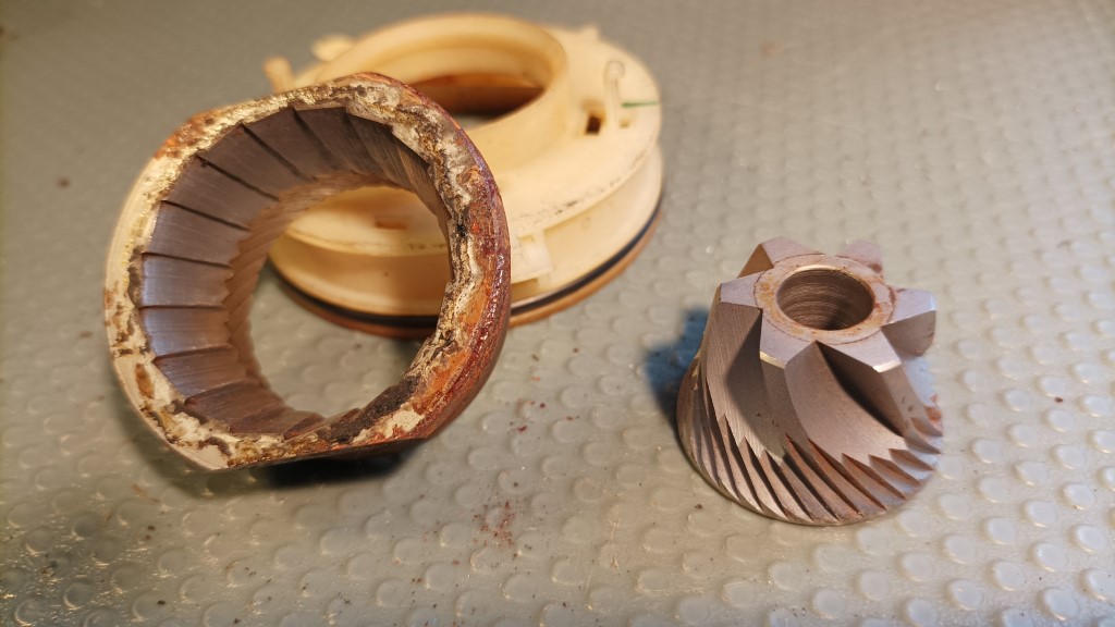

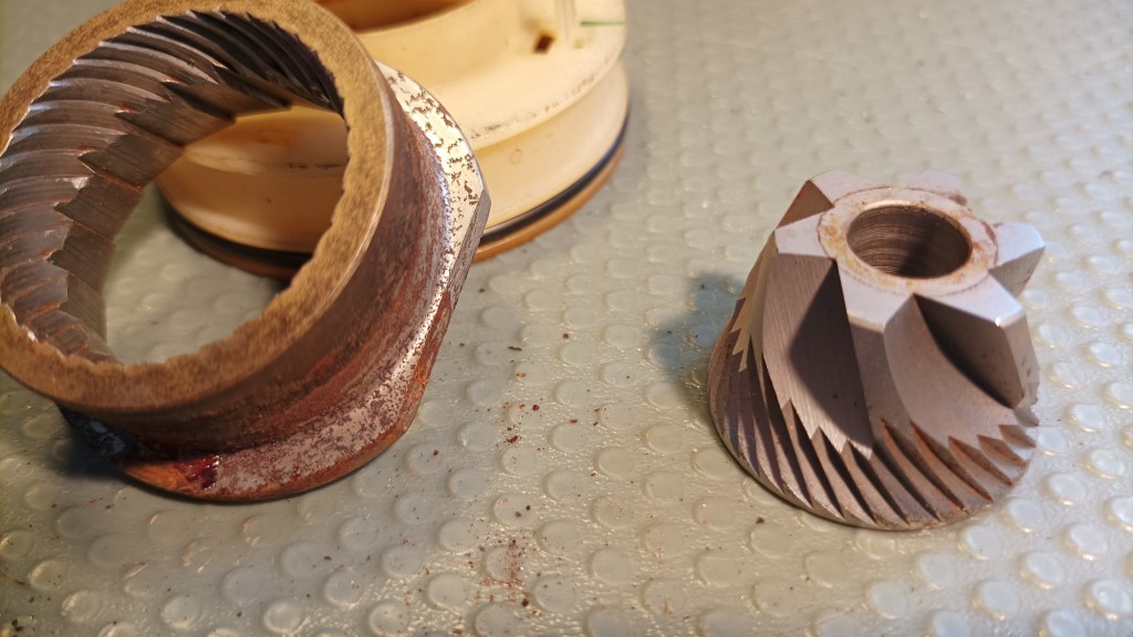

      Jetzt vermutete ich das Mahlwerk, da der Motor stark verrußt (verschlissen) war.
      Die Kohlen waren schon nicht mehr zu sehn.
      Ein revidiertes Mahlwerk besorgt und eingebaut. Da dies grob eingestellt war,
      hatte ich den Einstellring bis zum Anschlag nach links gedreht.

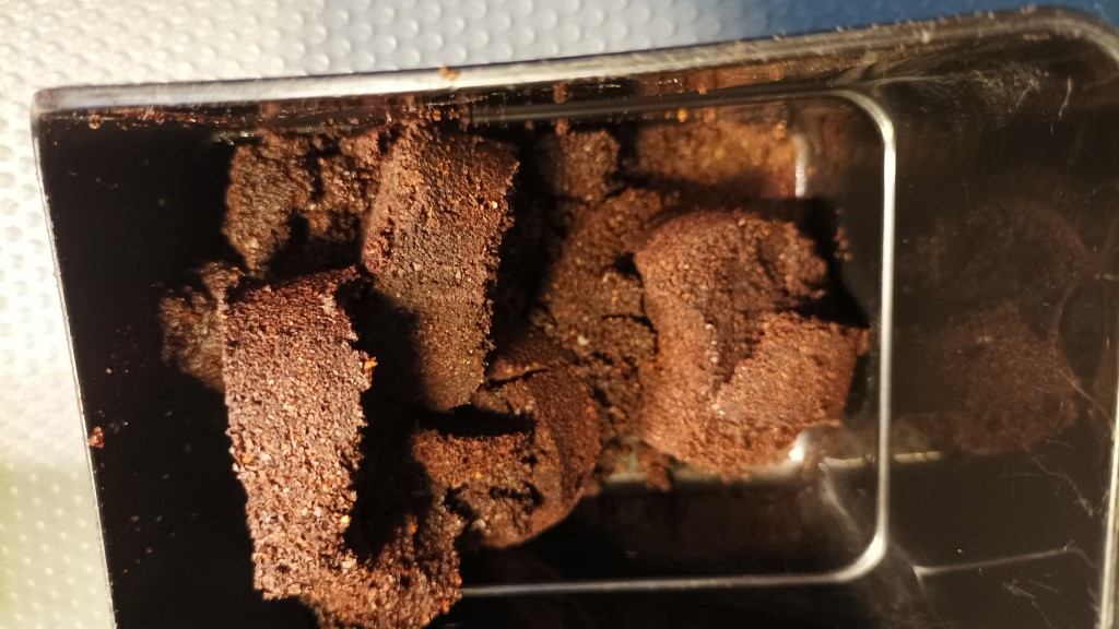

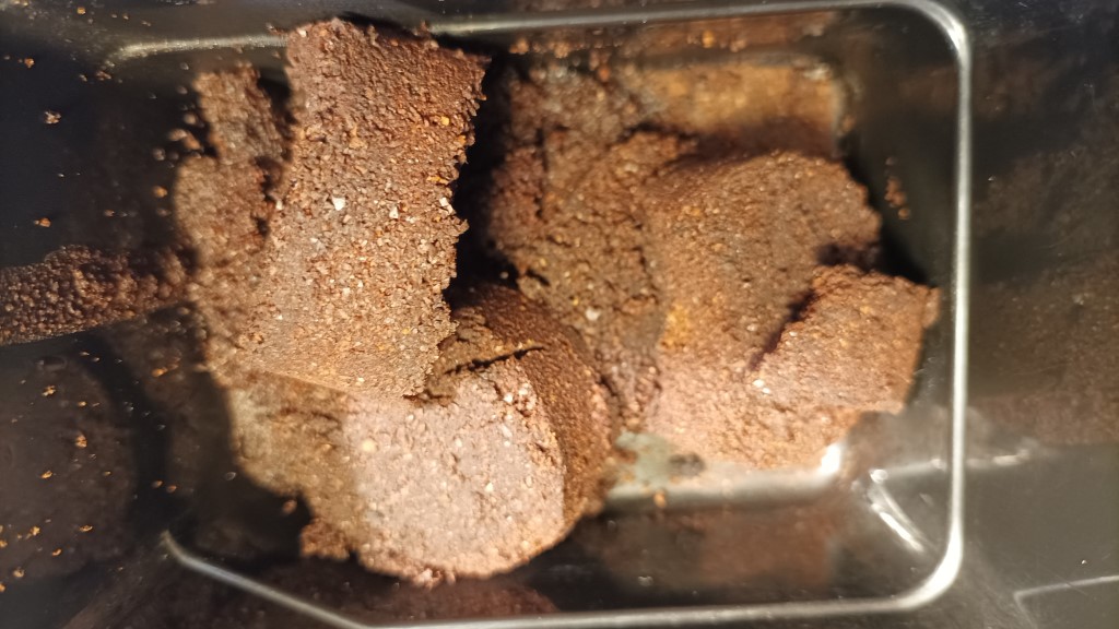

      Bei dieser Einstellung müßte jetzt das Mahlgut wie Mehl sein, aber dies war
      nicht der Fall, sondern es war noch zu grob.
      Ich habe mehrere Tassen in verschiedenen Stellungen von dem Einstellring
      bis zum erwähnten Anschlag gemahlen (gezogen),
      danach die Maschine bricht direkt nach dem Mahlen ab.

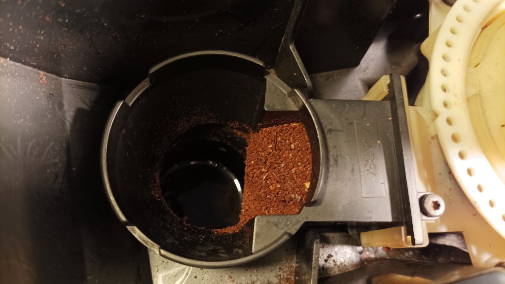

      Eins habe ich jedenfalls bemerkt, es befindet sich mehr Pulver im Trichter
      wie beim alten MW.

      Den Einstellring habe ich bis an Anschlag gedreht und dann 12 Raster zurück.
      Danach habe ich 3 Tassen gemahlen der Puk war zu grob.
      Nochmals 2 von 12 zurück auf 10 Raster eingestellt und wieder 3 Tassen gemahlen.
      Immer noch zu grob, wieder 2 von nun 10 Raster zurück auf 8 Raster.
      Wieder 2 Ra. von 8 auf 6 Ra. und wieder 3 Tassen gemahlen, leider immer noch zu grob.
      Diesen Vorgang wiederholt bis ich mit dem MW wieder am Anschlag war. Aber es ändert sich nichts.
      Nach jedem gemahlenen Vorgang bricht die Maschine sofort ab. Nur bei Kaffeepulver ist alles OK.
      Was meint ihr dazu.

    • Hallo harry_owl ,danke
      Das Mahlwerk habe ich so erhalten,
      habe nochmal versucht einzustellen, es geht nicht, jetzt steht es auf Raster 4
      das Kaffeemehl ist wie Zucker. so kenne ich es auch.
