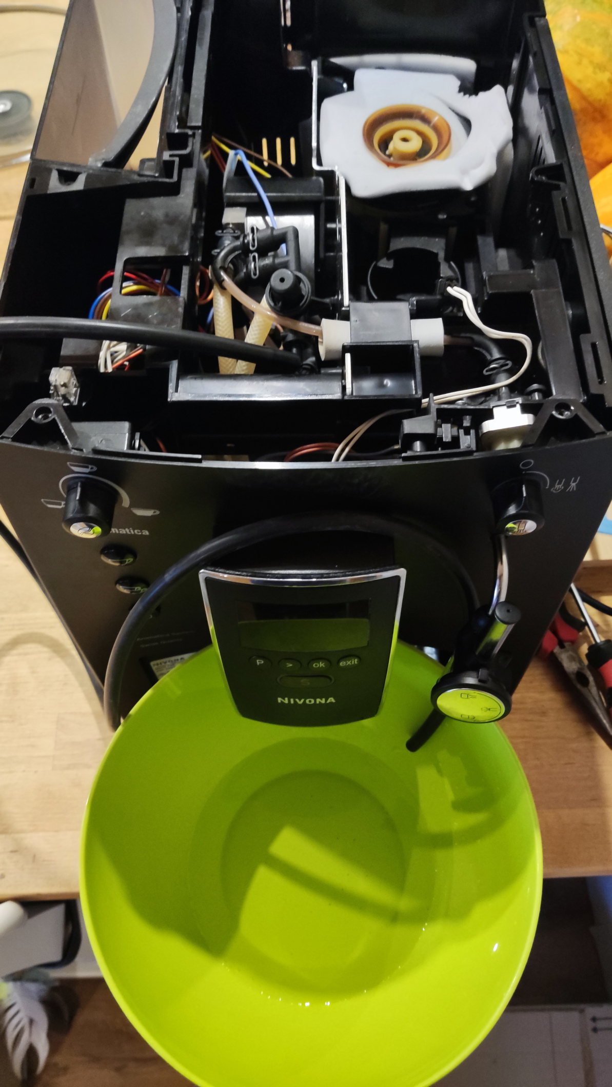

Hallo liebes Forum,
meine Eltern haben sich o.g. Nivona angelacht, und ich soll/muss das Teil jetzt reparieren.
Dank des Forum's und den vielen Info's hier auf Komtra.de bin ich schon recht weit gekommen.
Hier der aktuelle Ist-Zustand:

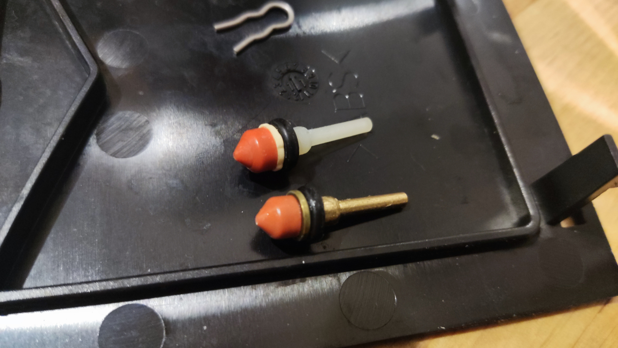

- Drainageventil neu
- Auslaufventil (Messing-Ausführung) neu

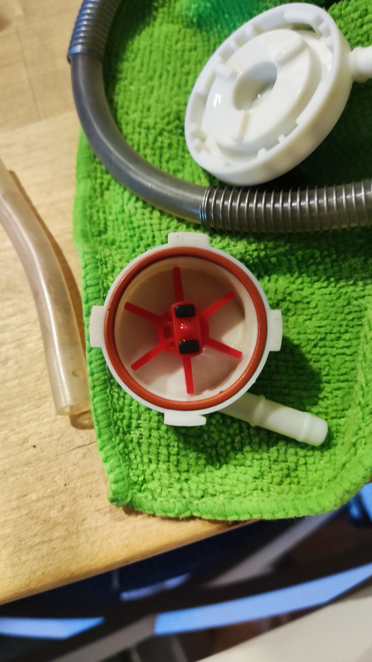

- Brüheinheit hat einen frischen Dichtsatz bekommen
- Alle Dichtungen, und alles was aussieht als ob es etwas Schmierung vertragen könnte, hat frisches Fett bekommen
Die Maschine war innen sehr dreckig, aber nicht/kaum verkalkt. Das alte Drainageventil war total zugesifft mit Kaffeepampe und fühlte sich enorm ausgeleiert an.
Habe im Zuge des Austausches natürlich alles gereinigt.
Nun zum Problem:
Die Maschine will immer das System spülen/füllen.
Also Wasser in den Tank, Maschine starten, "Ventil drehen", Pumpe läuft und es kommt Wasser mit subjektiv "gutem" Druck aus dem Wasserauslauf.

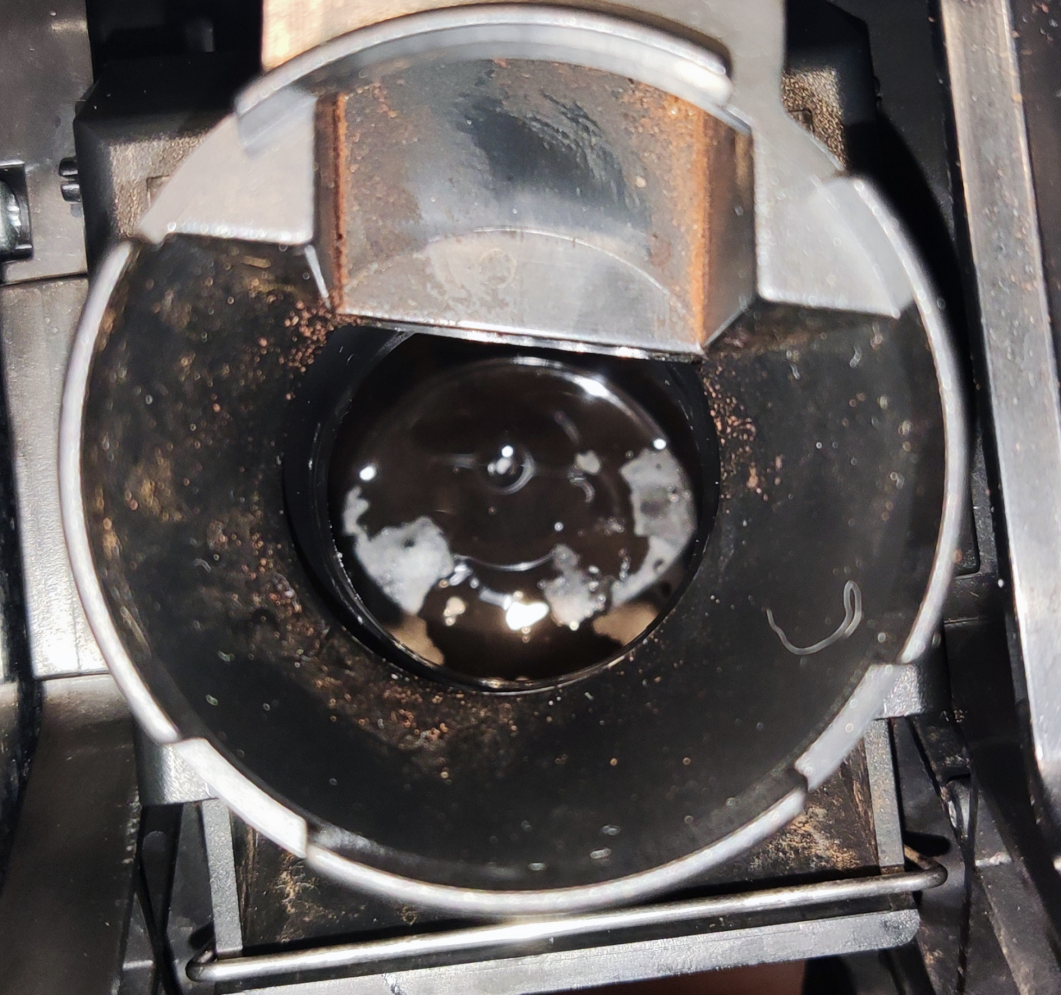

Dann fordert die Maschine dazu auf, das Ventil zu schließen und den Spülvorgang zu starten. Maschine starten diesen auch, Brühgruppe fährt gegen das Drainageventil, und Pumpe beginnt zu laufen und baut "akustisch" Druck auf (wird leiser) - aber es kommt nichts aus dem Auslauf.
Pumpe stoppt, Brühgruppe fährt in Grundstellung, und das Drainageventil bläst das Wasser über die Expansionskammer in die Auffangschale.
Maschine merkt das es nicht geklappt hat, und fordert wieder zum spülen/füllen auf.
Mittlerweile habe die obere Abdeckung, sowie die Klappe an der Brühgruppe abgelassen, sodass man dem Spektakel besser zusehen kann.
Man sieht, dass nach dem fehlgeschlagenen Versuch - wenn die Brühgruppe auf dem Weg in die Grundstellung ist - einige Tropfen Wasser oben auf dem Kolben stehen, und es sind einige Tropfen auch in der Tresterschale (ganz wenig).

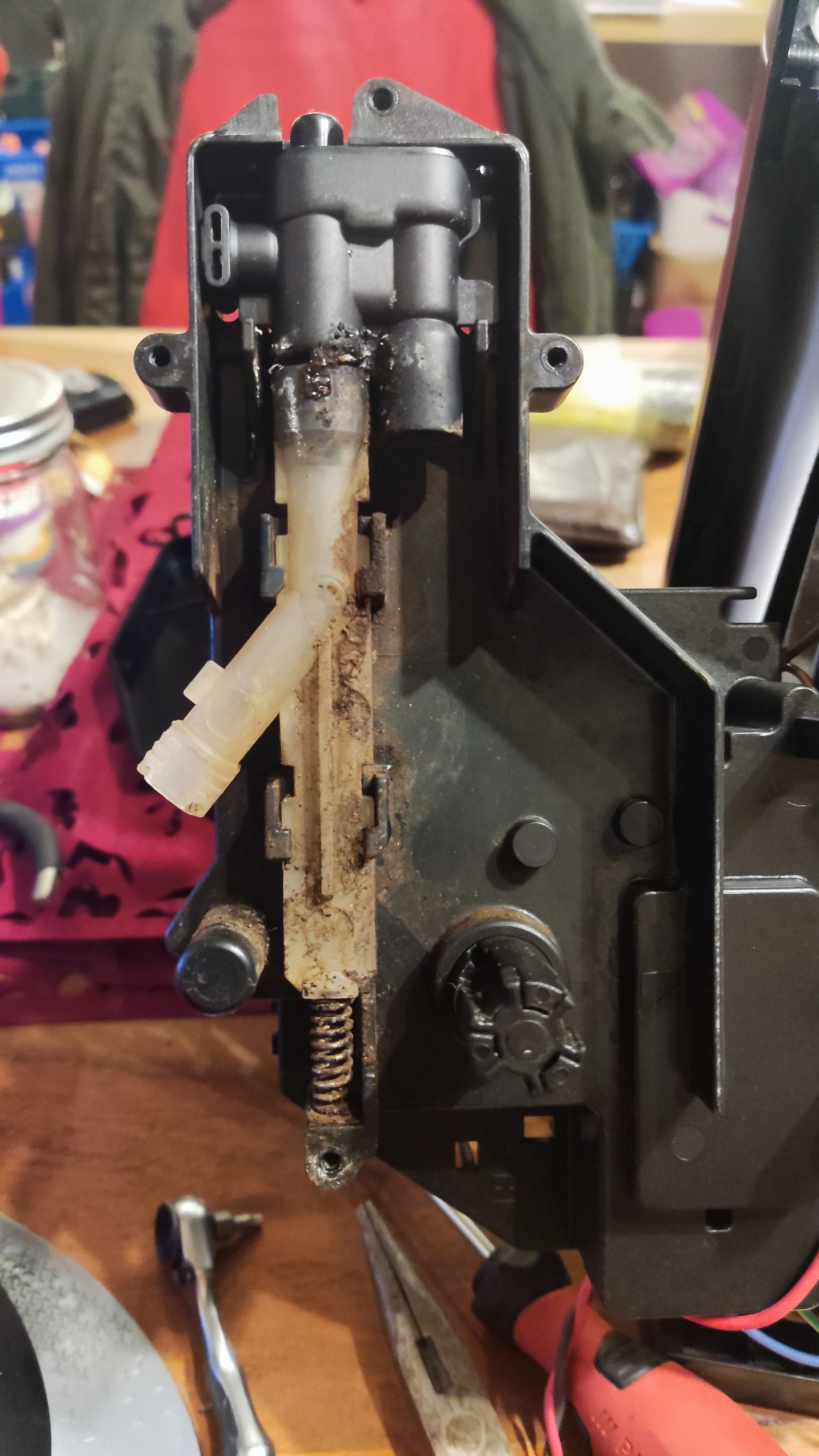

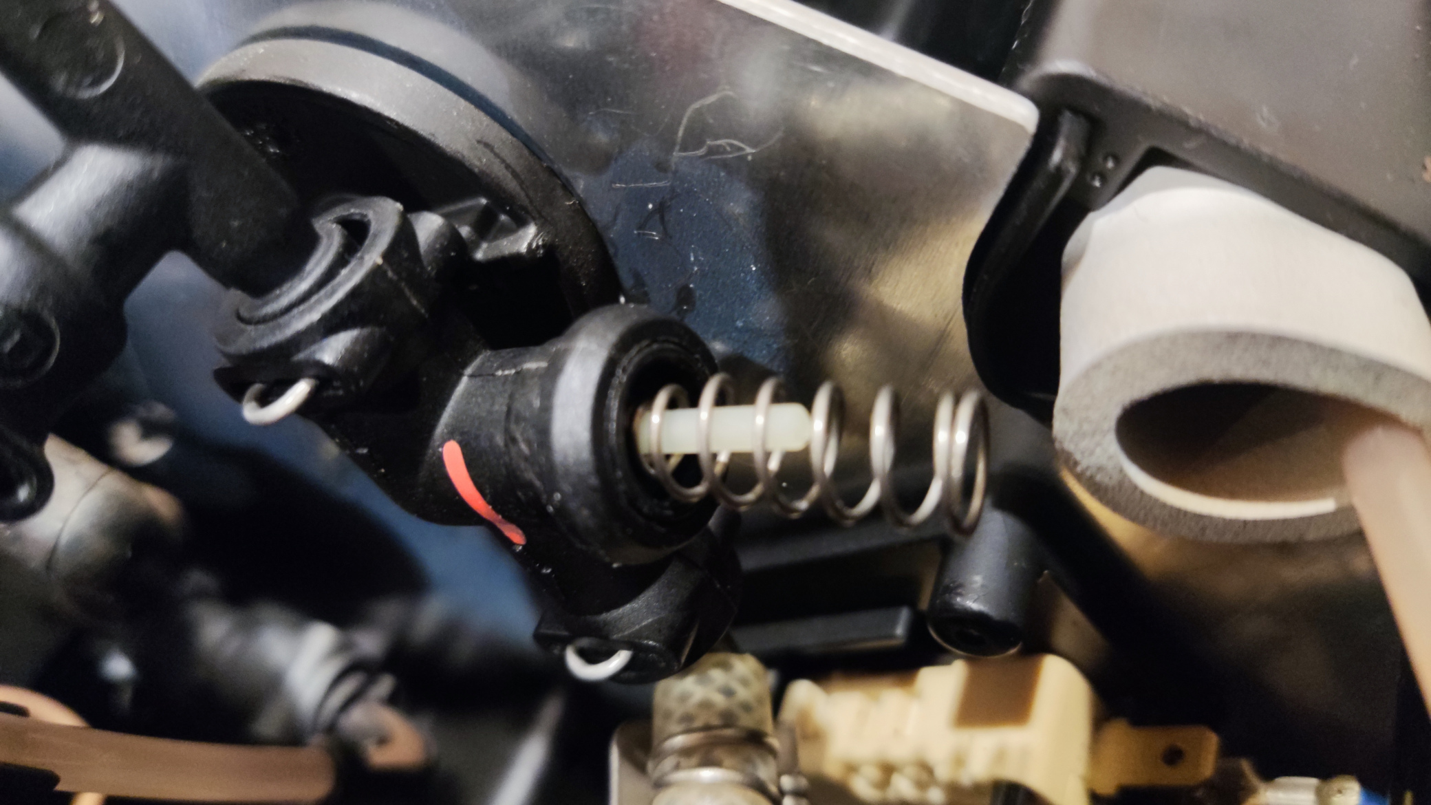

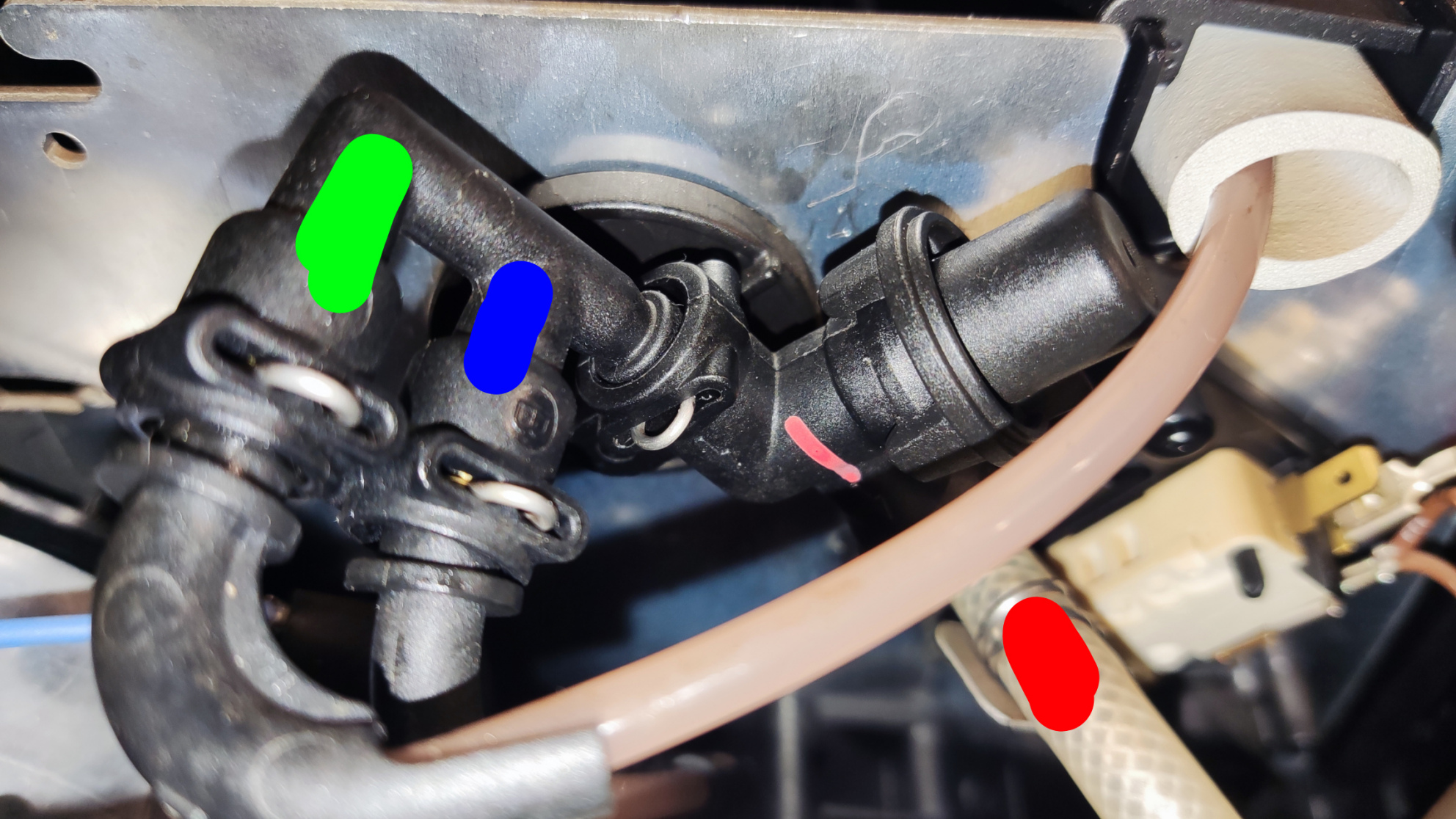

Dem Wasserlaufplan zufolge kriegt die Maschine also Wasser in die Brühgruppe, die ist auch dicht (sonst würde es da rauslaufen solange die Pumpe läuft, oder?), aber von da geht's nicht weiter durch das Cremaventil. Letzteres habe ich probeweise mal ausgebaut, und dann laufen lassen. Dann quillt das Wasser oben an der Brühgruppe raus (vermutlich wird die kleine Dichtnase für das Auslaufrohr nicht mehr dichten, das ist aber erstmal nebensächlich solang das Wasser im Normalfall garnicht erst dorthin kommt). Der Auslauf vom Anschluss der Brüheinheit zum Auslauf ist auch frei. Sieb gesäubert, und auch der Sitz vom Cremaventil ist picobello sauber.
Nun ist die Frage was es noch sein kann.
Baut die Pumpe nicht genug Druck auf um das Cremaventil aufzudrücken (Pumpendruck ist eine der wenigen Sachen die ich nicht messen kann)?
Probeweise habe ich die Ersatzpumpe meiner eigenen DeLonghi mal rangehängt - die hat aber serienmäßig nur 45W, könnte also generell zu schwach sein - und keine Änderung. Probeweise hab ich zusätzlich die Feder vom Cremaventil testweise gegen eine deutlich weichere eines Kugelschreibers getauscht. Hat auch keinen Unterschied ergeben.
Video kann ich gerade leider nicht machen -> Freundin ist eben von der Frühschicht gekommen und schläft. Das gäb Ärger
Könnte ich aber heut Abend nachreichen, falls erforderlich.
Herzlichen Dank schonmal im Voraus!
Viele Grüße,
Alex
