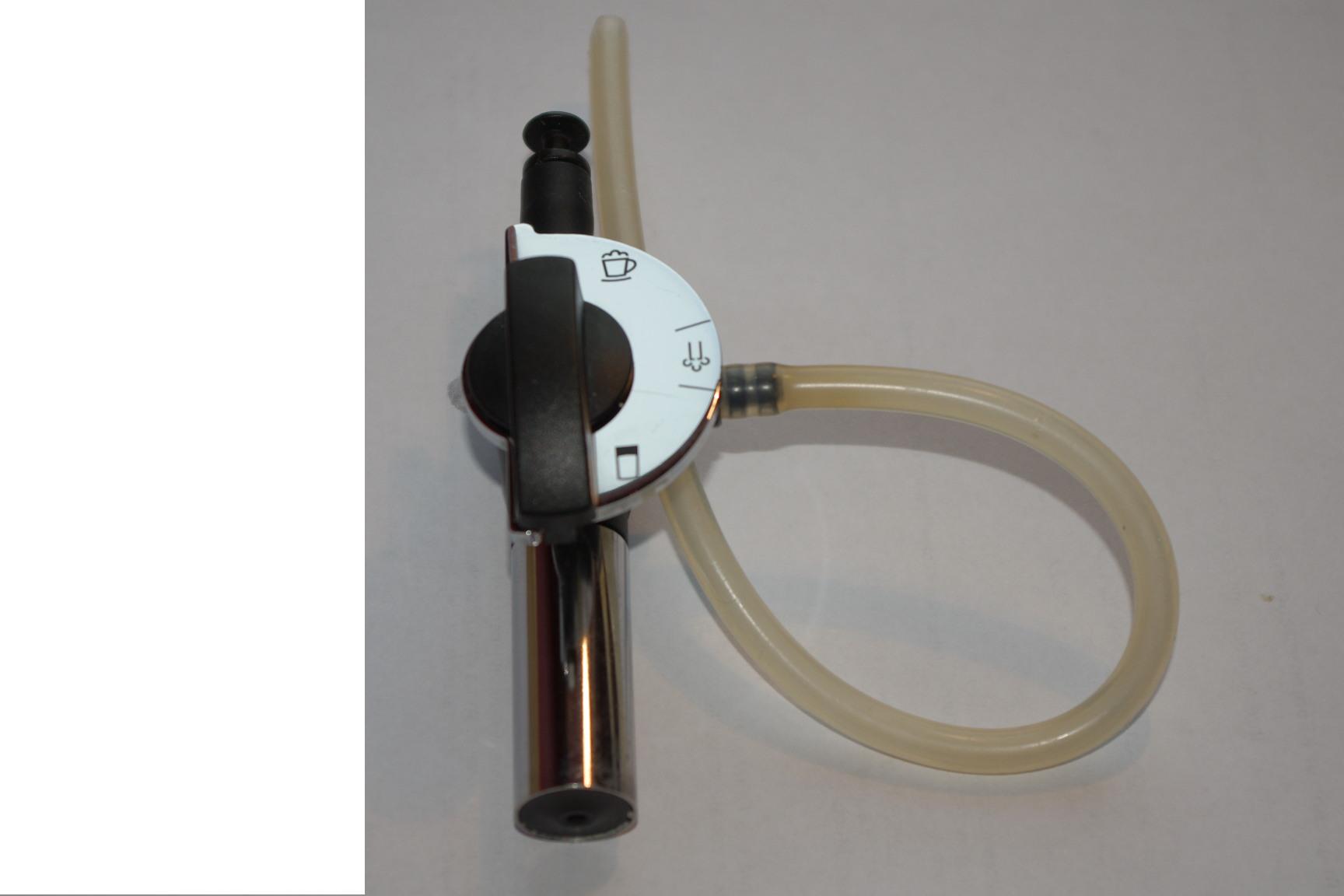

      Hallo Leute! Bei meiner E80 wird die Milch und der Milchschaum nicht mehr so richtig warm, kann mir vielleicht jemand sagen, woran das liegen kann? Dank im Voraus
    • Hallo Jura-user ,
      Wie ist den rein subjektiv beschrieben die Dampfmenge wenn Du den Cappuccinatore abziehst ? Kommt der Dampf kräftig zischend und mit viel Volumen oder puckert die Maschine nur so vor sich hin ?
      Zu 99% liegt es am Cappu von dem wir aber immer noch nicht wissen um welchen es hier geht (es gibt mehrere Dutzend die an die E-Klasse passen).
      Von welchem Cappu sprechen wir also hier ? Ein Bild wäre perfekt ! ;)
      Viele Grüße ,
      roadrunner
    • Hallo Jura-user ,
      Wenn ordentlich heißer Dampf kommt kann es nur an der Einstellung des Cappus liegen. Je weiter Du den Drehregler aufdrehst desto schneller läuft Milch&Schaum , allerdings bleibt beides wegen des schnellen Durchlaufes kälter , je weniger Du aufdrehst desto langsamer fließt es , wird aber heißer.
      Grundsätzlich kannst Du mit Cappuccinatores keine richtig heiße Milch erzeugen , dazu ist die Kontaktzeit mit dem Dampf schlicht zu kurz.
      Viele Grüße ,
      roadrunner
