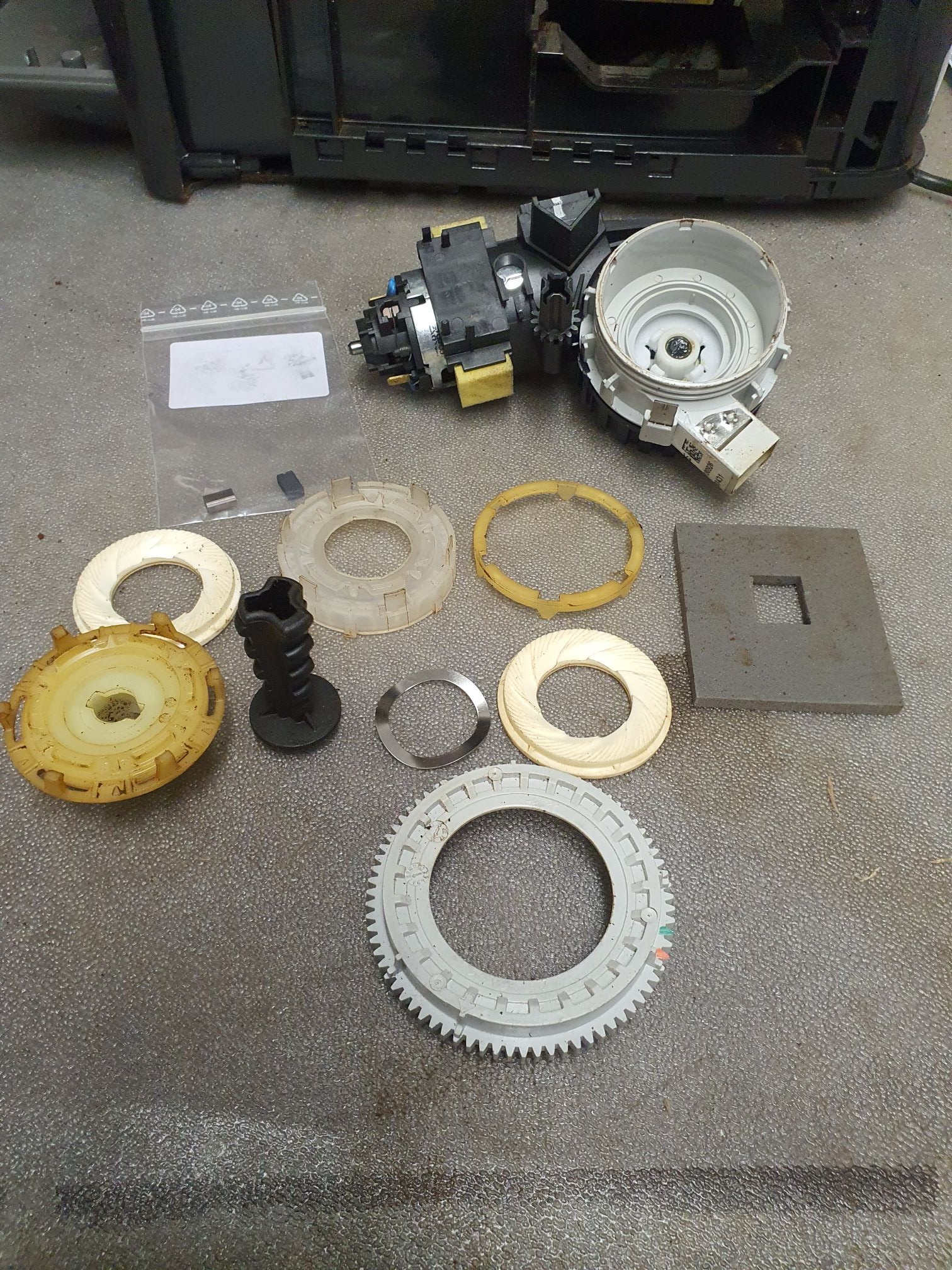

    • So.....zerlegt.
      Bild von den Kohlen anbei.
      Im Shop von Komtra gibts die anscheinend nicht.....aber hab die schon wo anders gefunden.
      Die Frage ist jetzt, was sollte man noch alles machen, wenn ich eh schon alles auseinander hab?
      Am Mahlwerk, die Keramikscheiben?
      Die Brühgruppe bau ich mal noch auseinander.....mal schauen wie das aussieht.
    • wenn du einmal alles raus hast dann Mahlwerk komplett zerlegen die Scheiben raus auch unter der unteren mahlscheibe den wellenring etwas nachbiegen du wirst dich wundern wie viel Kaffee Dreck da unten steckt ja und dann alles einmal reinigen ordentlich zusammen drehen so dass die Markierung wieder halbwegs übereinander steht und dann passt das wieder

    • Ja hab das Mahlwerk komplett zerlegt :thumbup:
      Allgemein ist die Maschine innen schon heftig versifft......aber nach 16.000 Kaffee, kein Wunder.
      Ich hab mir jetzt die Kohlen bestellt (Ebay).
      Ansonsten werd ich nur putzen und fetten, dann wieder zusammenbauen :)
