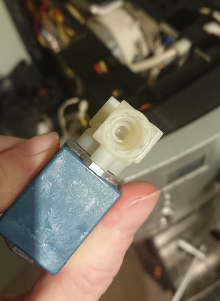

      Dies ist die Seite, die eigentlich der Ausgang sein sollte, bei dem Fix aber der Eingang sein muss:
      Man sieht gut dass der Kolben dort eine ebene Fläche hat, die auf Druck sich vielleicht eindrückt und irgendwann rissig wird, aber nicht nachgibt und das Ventil öffnet.

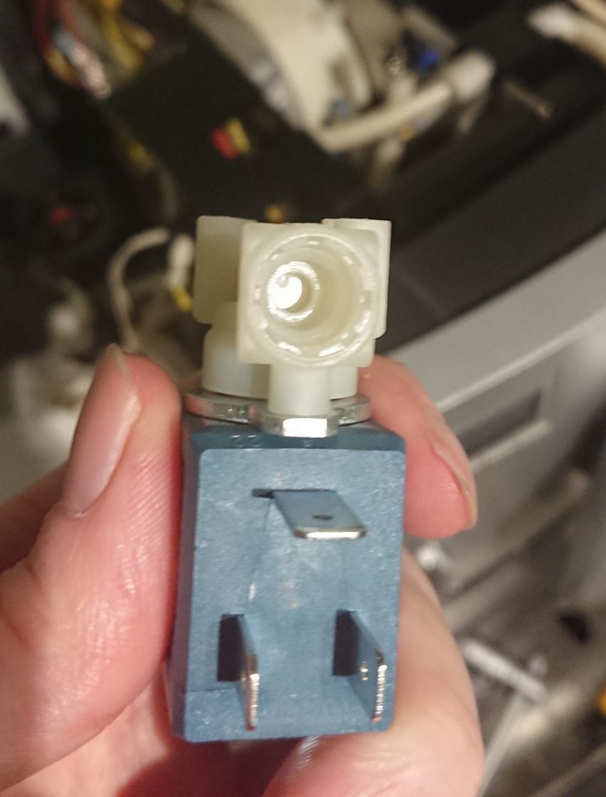

      Das hier ist der normale Eingang, in unserem Fall Ausgang:
      Der Kolben ist abgerundet, sodass er wie beim Auslaufventil bei zu hohem Druck öffnen wird.
      Der Workaround ist also wahrscheinlich nur ein Behelf auf Zeit, ob dieser Fix Jahrzehnte hält wie das Original bleibt abzuwarten. Bei einer Verstopfung wird es dann vermutlich eher zu einem Schlauchplatzer führen als ursprünglich. Aber die Maschine funktioniert wieder und es ist besser als sie wegzuwerfen :)
