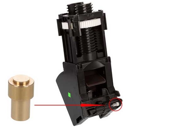

    • Blende der Auffang-Schale entfernt, und ohne Tresterbehälter - Maschine ein - "gespült" Wasser kommt direkt in den Aufgangbehälter genau neben dem Trester (wo er eigentl. sitzt)
      Dann Kaffe ausgewählt, Maschine mahlt, dann kommt die Flüssigkeit aus dem gleichen Schlauch raus, wie das Spülwasser. Dananch kommt der gemahlte kaffe runter wo eigentl. der Tresterbehälter ist.
      Ist das die lose Kappe am Drainageventil?

    • Das tut mir leid, sorry war noch nie in einem Forum, dass eigene Rep.-Anleitungen hat.
      Wollte auch ehrlich gesagt nur ein BspBild schicken ob das dass richtige Teil ist.
        32,64 kB, 605×409, 84 mal angesehen

    • Bei dir wird die Kappe vom Drainageventil lose sein. Deswegen funktioniert Spülung/ Kaffeebezug nur sporadisch.
      Dürfte es in der SuFu reichlich zu geben.
      An deiner Stelle würde ich mir direkt ein komplettes Drainageventil kaufen, das erspart dir das Aufbringen der Metallkappe. Führt häufig zu Problemen. Und ein Wartungsset für die Brühgrupoe würde ich gleich mitbestellen und einbauen.
      Es gibt hier wirklich gut bebilderte Anleitungen, wo gezeigt wird, wie du die Brühgruppe ausbaust und das Drainageventil zerlegst.
      Lies dich da Mal ein.
