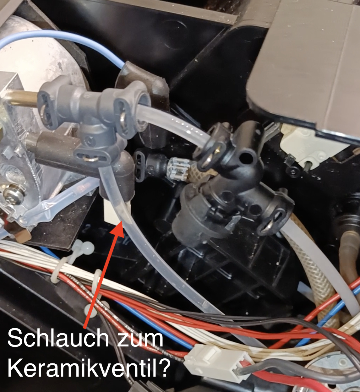

    • Das Austauschventil habe ich getauscht, jedoch besteht das Problem mit dem Milchschaum noch :) Ich habe auch noch einmal ein Video gemacht. Wenn ich das richtig sehe, bewegt sich der Dampf schon in Richtung Keramikventil, oder nicht?
      Video: drive.google.com/file/d/1Ds9m3…4Qgw0lTG/view?usp=sharing
      Hier wo der rote Pfeil ist, das ist doch der Schlauch zum KV? Im Video meine ich sieht man wie sich hier der Dampf drin bewegt?
      Nachdem es das Auslaufventil nicht ist: Könnte trotzdem irgendwo anders noch eine Verstopfung im Dampfkreislauf sein? Wenn ich mir den Wasserplan anschaue, dann kann es ja nur der rote Schlauch oder das Keramikventil selber sein, oder? Gibt es irgendwas, wie ich das testen kann?

      Frage: Kann es auch irgendwo am Keramikventil liegen? Kann das verstopft sein? Oder der Schlauch zum Auslauf? Kann mir mal einer erklären, wie der Milchschauem genau entsteht? Die Milch wird ja durch den weißen Schlauch angesaugt und dann im Keramikventil mit Dampf vermischt und dann über den roten Schlauch wieder Richtung Auslauf? Oder kommt die Milch gar nicht in die Maschine, sondern der Milchschaum entsteht im Auslauf?
