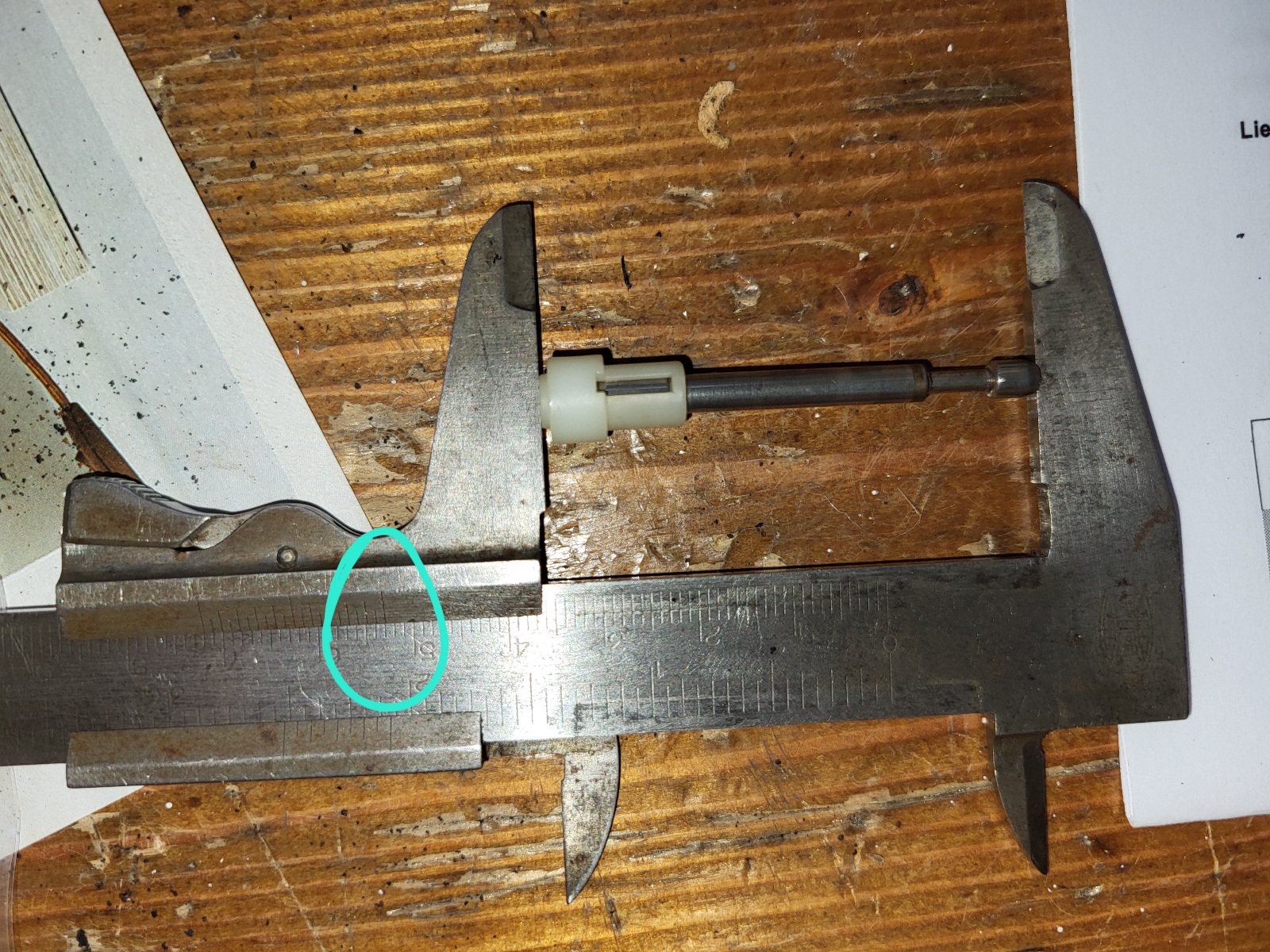

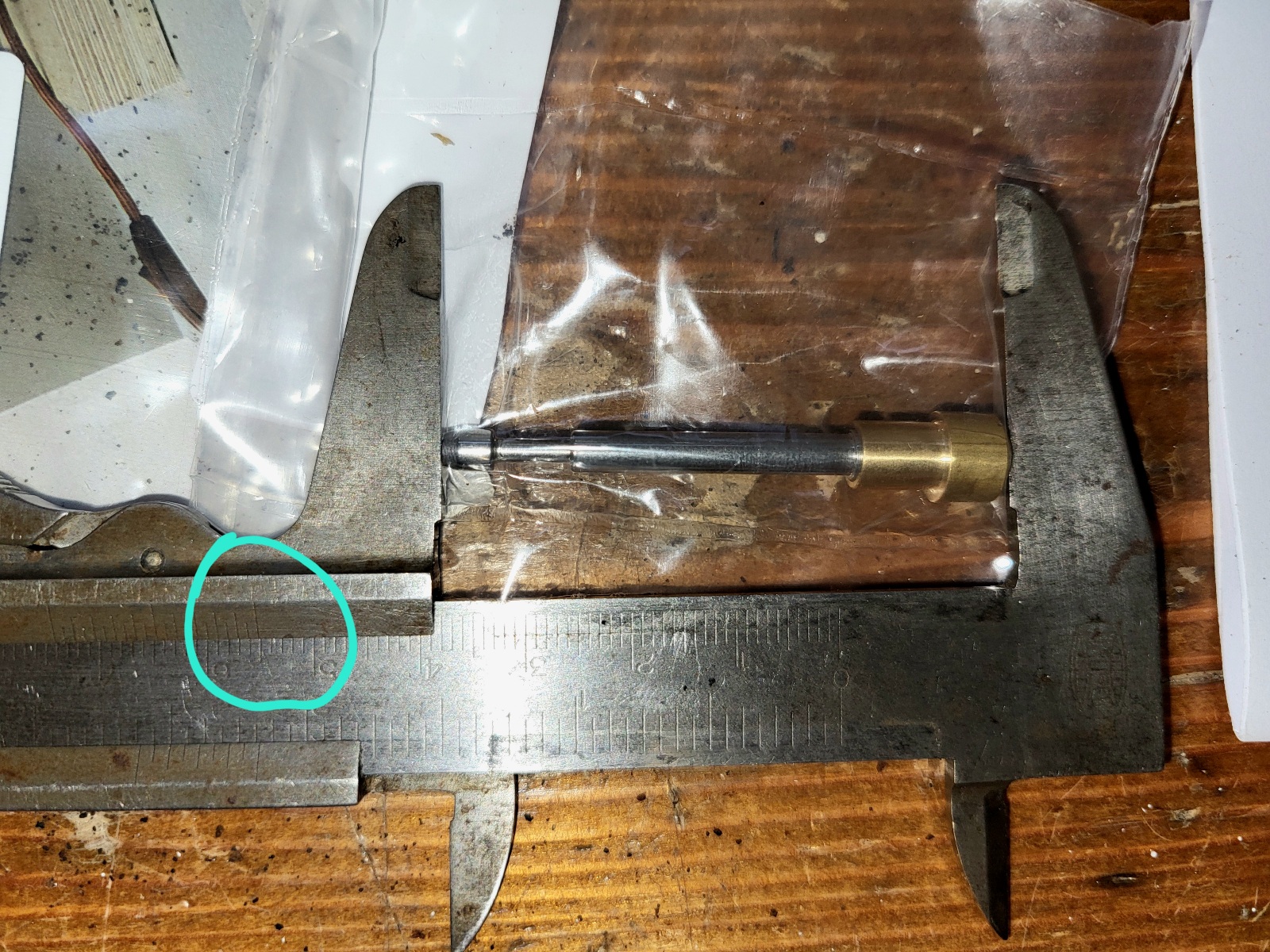

      Nun habe ich das Ventil zerlegt und da ist mir aufgefallen, dass der neue Stössl um etwa 2 mm länger ist, als der original verbaute (ca. 5,5 cm vs. 5,3 cm).
      Nun bin ich unsicher was machen, originalen mit Messing-Buchse versehen oder Austausch-Stössel rein.
      Da mir heute Nachmittag die Zeit davon gerannt ist und ich noch nicht zum Zusammenbauen und Testen gekommen bin und wohl erst im Laufer der Restwoche dazu komme, dachte ich mir, ich frag hier mal nach, ob das auch mit längerem Stöpsel funktilniert oder ob ich doch lieber die Messing-Buchse auf den original Stössel zwiebeln soll.

    • Die Größe der Buchse ist nicht so entscheidend.
      Wichtig ist, dass die Ventilstange mit aufgepresstem
      Stößel eine Gesamtlänge von ca. 52,8 mm hat.

      Habe die beiden Ventilstangen nochmal ausgemessen, siehe Fotos.
      Die Originale hat 5,3 cm, die Nachgekaufte aus dem Shop hat 5,5 cm (zwar noch in der Tüte gemessen, aber die Tüte sollte keine 2 mm ausmachen...)
      Dann wird die neue Ventilstange nicht funktionieren?
      Im Wartungsset XXL ist ja noch die Messingbuchse dabei, dann könnte ich diese ja auf meine alte Ventilstange setzen und damit weitermachen?
      Vielen Dank und viele Grüsse,
      basstom

      Habe aber die Maschine jetzt wieder zusammengebaut, aber mit der neuen Ventilstange.
      Habe dabei bei dieser vorsichtig die Hülse mittels Schraubstock auf die Stange geschoben, bis die 53 mm erreicht waren.
      Der anschließende Test hat funktioniert, morgen früh beginnt dann der harte Alltags-Test!
      Vielen Dank für die Unterstützung und viele Grüsse, basstom
