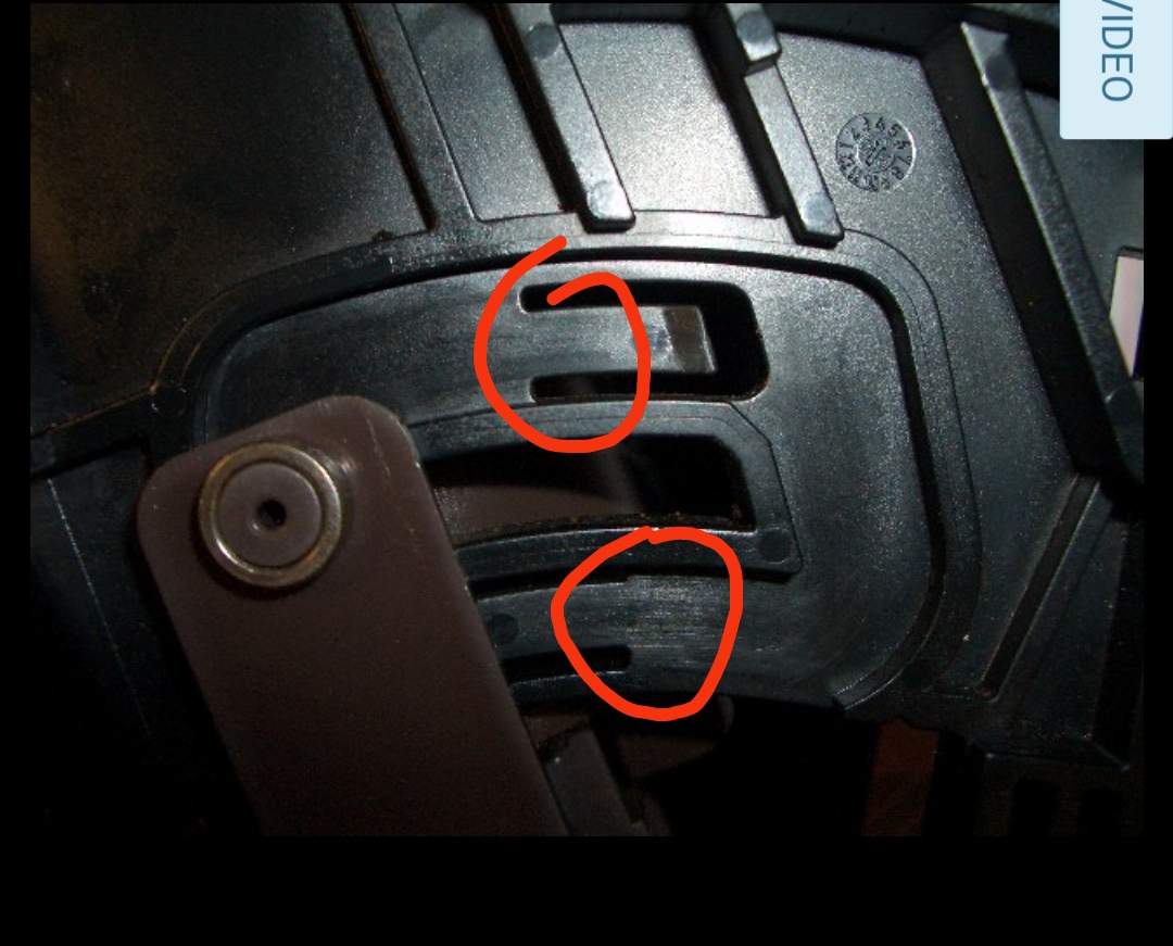

      Nach dem Lesen des ersten Teils deines Post bin ich auch der Meinung, dass es sich um einen Rückwärtsläufer handeln könnte. Dieses solltest du erstmal sicher ausschließen. Also gucken, ob die Kurvenbahnen gefettet sind und ggfs entfetten. Und Mal die Sperrklinken präventiv nachbiegen. (kurz mit Feuerzeug erhitzen)

      die Sperrklingen
      was meinst du damit? sind das in dem Schwarzen BG-Hauptkörper die "Federn, die die Eisenringe aufhalten" oder meinst du die Eisenringe selbst?

    • freakofevil schrieb:
      Kann ich testen ob es daran liegt indem ich versuche ohne die „Wangen links und rechts“ den Lauf rückwärts durchzuführen?
      Ja,
      das geht - es darf sich weder bei Kraftanstrengung noch bei
      ruckartigen Bewegungen rückwärts über die Zungen bewegen
      lassen.
      Es ist aber auch essentiell, dass die Brüheinheit (insbesondere
      der untere Zahnragkäfig) richtig zusammengebaut ist und auch
      richtig mit allen VORGESEHENEN Schrauben im, Gerät montiert
      ist (nicht mehr und nicht weniger Schrauben als im Original).
    • Der Untere Zylinder mit dem kolben bewegte sich überhaupt nicht mehr beim drehen am Kranz also habe ich Sie nochmal zerlegt, gereinigt und neu eingefettet nochmal zusamengebaut.
      Jezt läuft sie einwandfrei.
      Sie läuft nur in der vorgesehenen richtung mit ordentlichem klacken sobald sie über die Zungen fährt.
      In gegenrichtung lässt sie sich nicht bewegen und wird sauber aufgehalten.
      Montage mach ich natürlich nur komplett - beim testlauf lass ich klar mal die mal die Abdeckung hinter dem Wassertank weg aber was in Bewegung ist wird natürlich nur vollständig zusammengebaut getestet :)
      Nochmal danke für die neuen Tipps, auf "gegenlauf" habe ich bisher nie getestet wenn ich die BG revidiert hatte.
      ...auf "gegenlauf" habe ich bisher nie getestet wenn ich die BG revidiert hatte.
      das tückische beim Rückwärtsläufer ist, dass es im Handbetrieb nicht unbedingt auffällt.
      Im regulären Betrieb herrschen nochmal andere Kraftverhältnisse.
