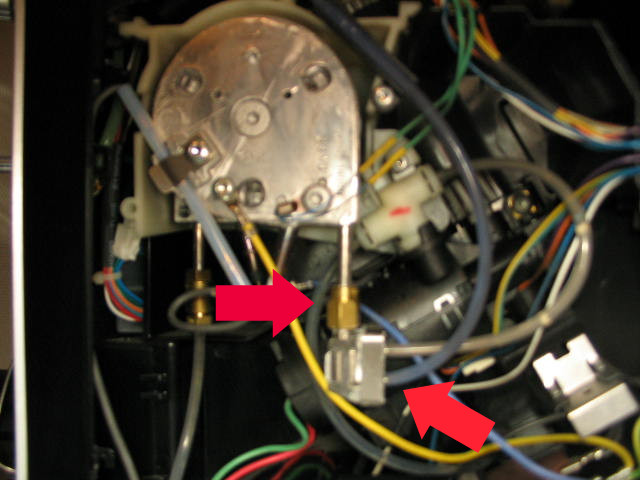

      habe bei meiner Jura F70 einen Wasseraustritt. Nach dem Öffnen des Gehäuses stellt ich fest, das es kurz nach dem Thermoblock an dieser Messingverschraubung M5 tropft und auch an dem Teil danach an dem die beiden Schläuche befestigt sind. Wie kann ich dieses Problem beheben ?( ?
      Danke im voraus .

      da bietet es sich an, an der Messingmutter die Verbindung zu öffnen,
      (vorher die Schläuche demontieren) und das T-Stück sorgfältig zu entkalken,
      den stumpfen Dichtsitz mit etwas Teflonband zu unterstützen und den
      Druckschläuchen neue Dichtungen zu spendieren.
      dieses Metallteil hat eine doppelte Federsicherung. Da kann man
      erst eine Klemmfeder nach vorne wegziehen, und dann ein Teil
      nach unten. Schaue es Dir mal richtig an.
      Zum Entkalken wie immer für das Gerät einen Entkalker auf
      Amidosulfonsäurebasis (nix Zitronensäure oder so...)
