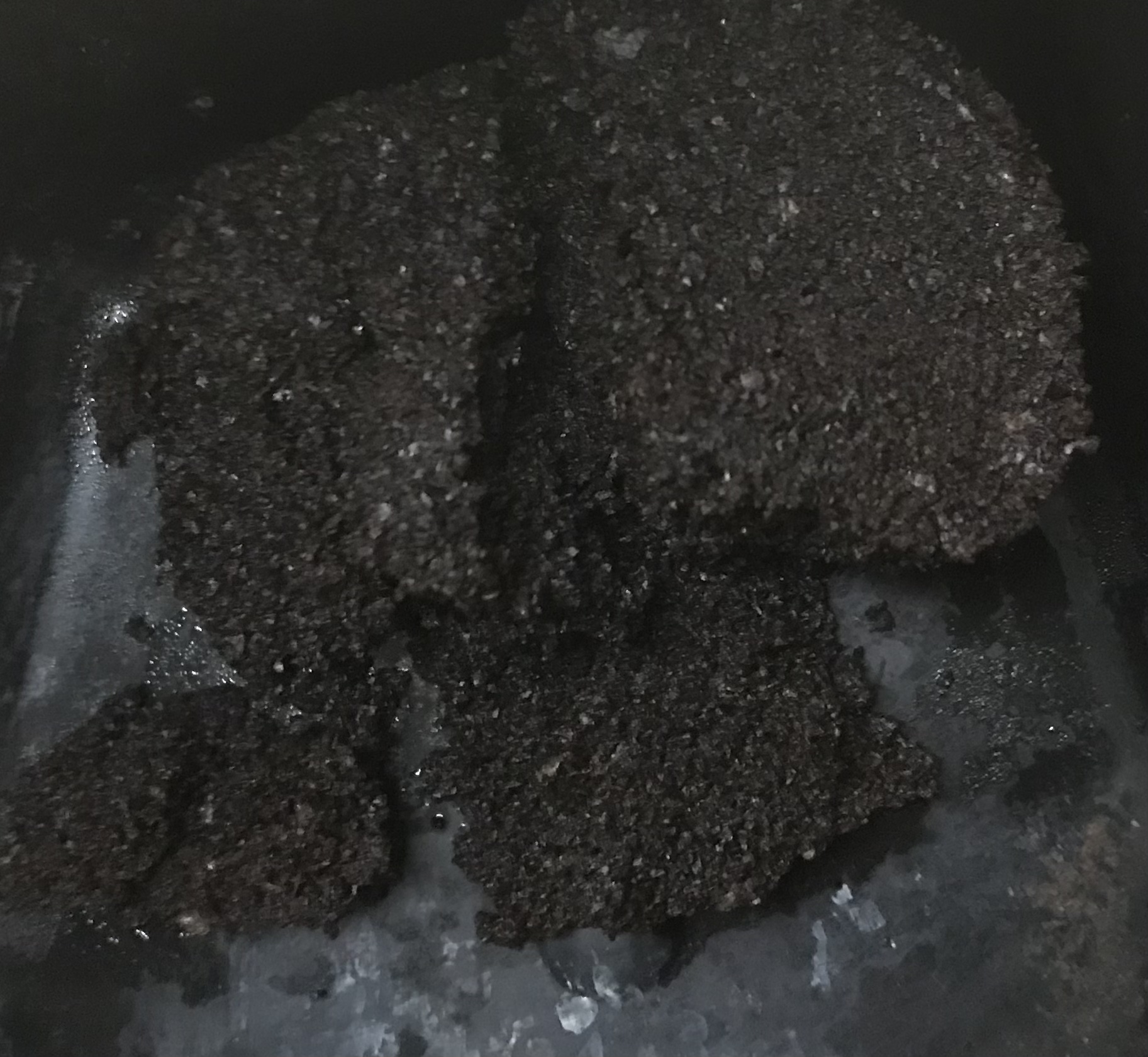

      Zeig mal ein Foto vom Trester.
      Wie viele Bezüge hat die Maschine schon runter?
    • Ja, dann ist da doch schon mehr Verschleiß an den Mahlsteinen.
      Du kannst jetzt noch versuchen den Verstellring abzunehmen, um zwei Rastern gegen den Uhrzeigersinn zu versetzen und wieder aufzustecken.
      Wenn dann Mahlmenge und Mahlgrad auch nicht passen, dann muss entweder ein neuer Mahlring oder ein neues Mahlwerk rein.
