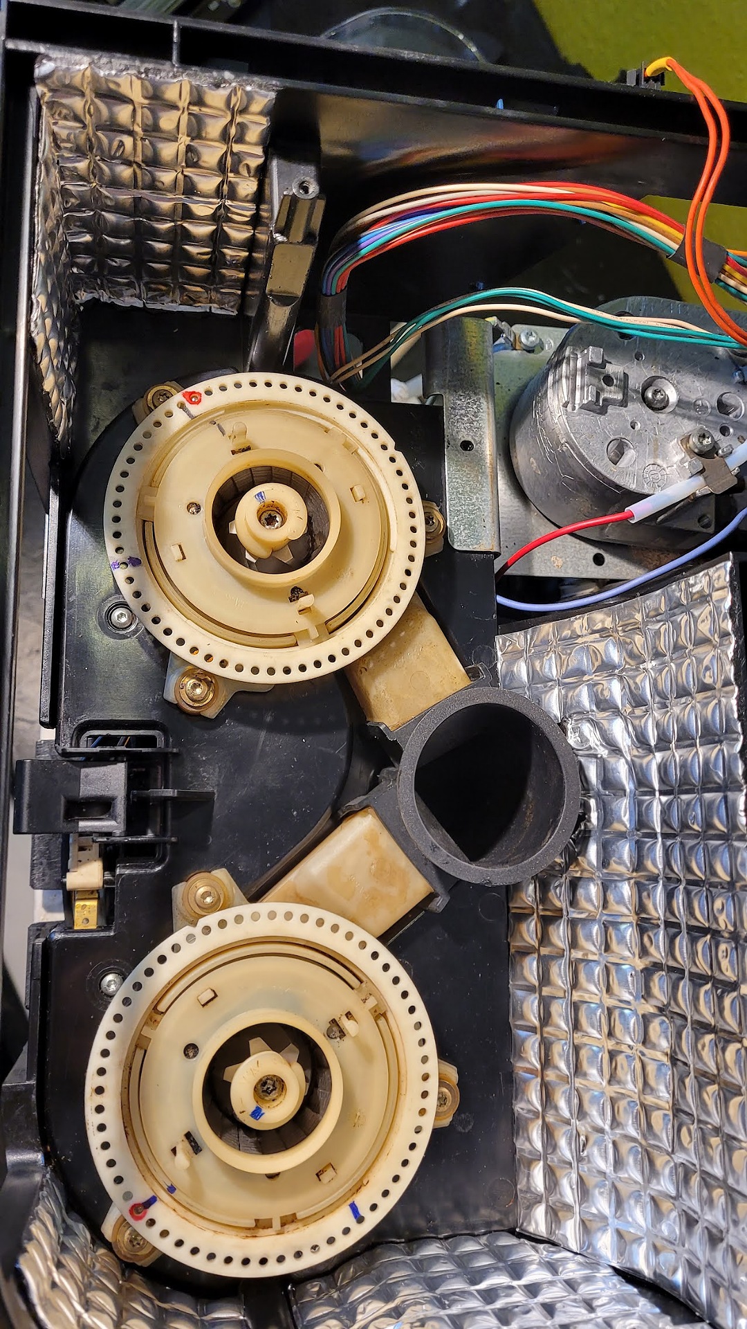

      Ich habe eine Franke Flair auf dem Tich ...komplett Revision... und ich Damen habe vor dem reinigen der Mahlwerke vergessen das ganze zu kennzeichnen.
      Heisst ich habe wieder zusammen gebaut.... und die Rot markierten Löcher mit den Kugeln in Deckung gebracht... soweit so gut
      Nun hakts ..
      Ich würde jetzt 12 Klicks in Uhrzeigersinn gehen und dann den Einstellring aufsetzen... Richtig?

    • Danke erstmal... also im Uhrzeigersinn zudrehen ..ok....
      14 Klicks gegen Uhrzeigersinn... Nun stehen die auf den roten Markierungen

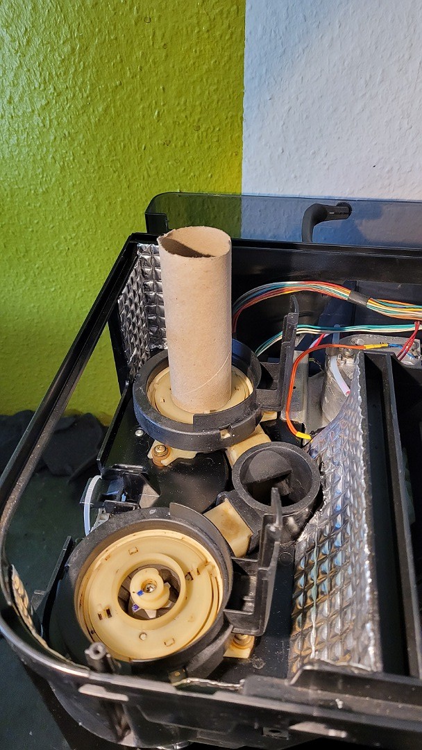

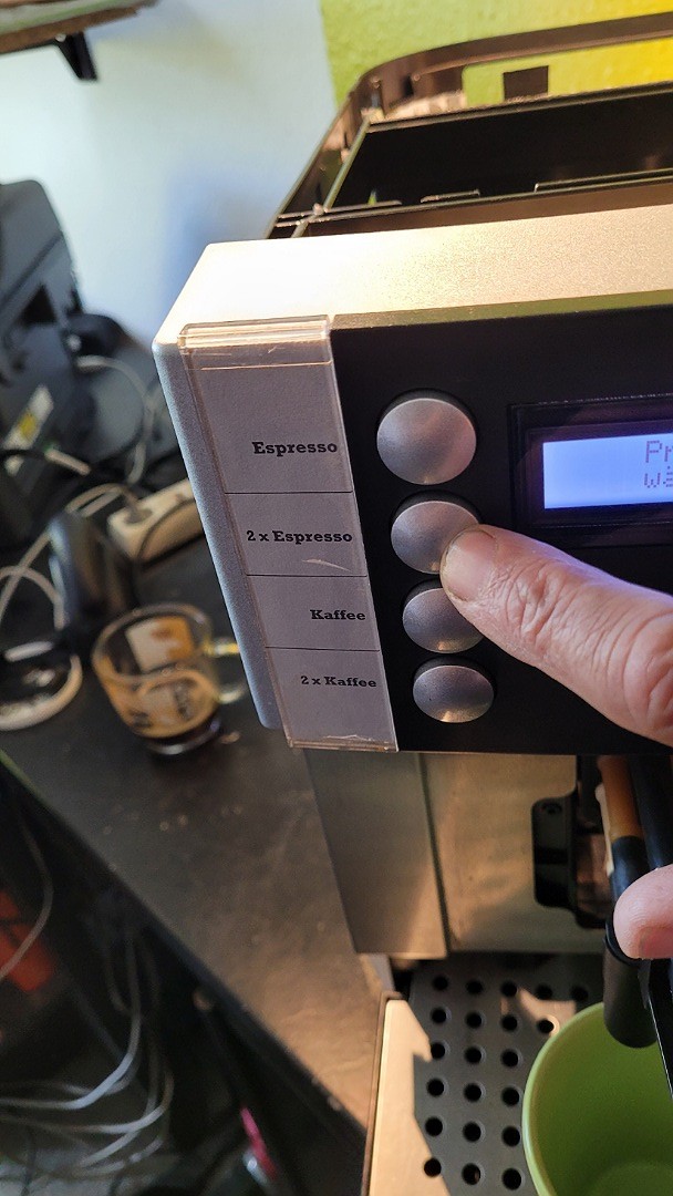

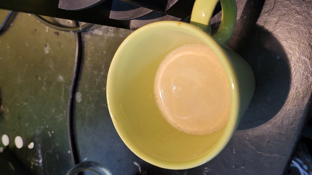

    • Habe den Arbeitshinweis von @pauel genommen funktioniert richtig gut
      Ich habe es mal bebildert.

    • Klorollen sind die BESTE Erfindung nach roten Gummibärschn.
